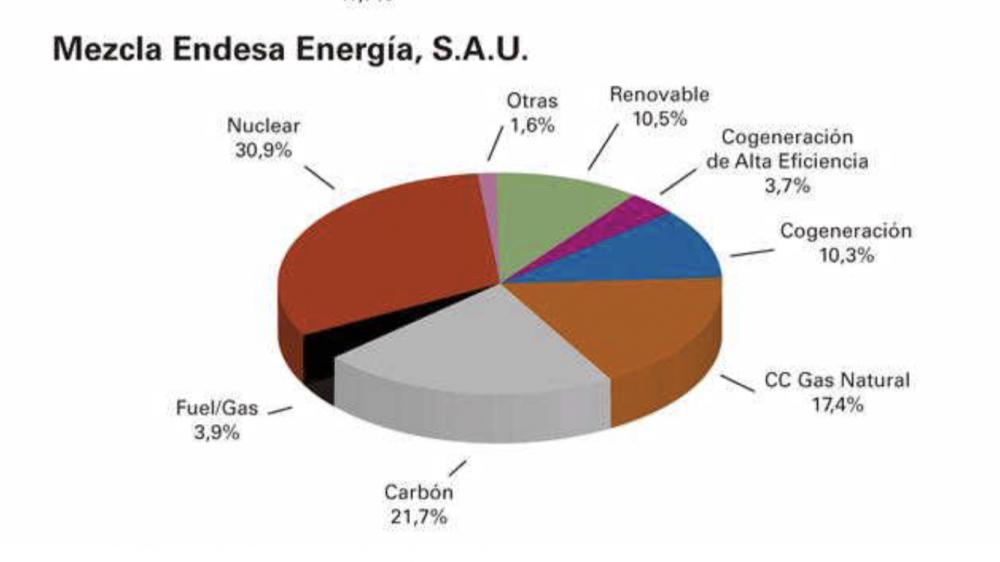

Te comento, con el mismo respeto, que también soy una persona preocupada por la ecología y los desastres ecológicos (aunque no entiendo muy bien que concretamente lo de Australia esté relacionado con el uso de calderas de gas) pero mientras la energía (electricidad) que utilice un equipo de aerotermia provenga en un 90% COBUSTIBLES FÓSILES O PEOR AÚN CENTRALES NUCLEARES (como lo demuestra mi factura de la luz que por cierto estoy en Madrid como tú) me parece un poco hipócrita el colgarnos el cartel de "ecológicos" por ello. Además, mientras nos gastamos miles de euros en equipos mas eficientes las eléctricas de turno siguen lucrándose millones de nuestras tarifas (de las mas caras de Europa) y déficits tarifarios heredados de generaciones pasadas.
Por cierto, son "ecológicos" esos paneles solares fotovoltaicos hechos en China (país de los mas contaminantes del mundo) por mano de obra esclava?... en fin... que no me trago el discurso ecologista puro y duro porque detrás hay mucha tela que cortar.

El amigo @donc te ha explicado muy bien las cuestiones técnicas, a mi me me gustaría comentarte algunas cosas...
Algunos de los argumentos que das sobre las placas chinas son falsos o medias verdades. Suelen ser los razonamientos que dan gentes en contra del tema sostenible, como eso de la contaminación que producen los coches eléctricos. Qué se ha demostrado que en poco tiempo, el balance de su fabricación ya es "verde". Hay fabricantes de placas en todas partes del mundo, algunos las fabrican en factorías medio ecológicas. Muchas tienen una esperanza de vida de decenas de años... Y en poco tiempo, el coste de su fabricación sale a favor. Hombre si las compras en un todo a cien te duran 3 años...
Esto que te pongo aquí es una captura el Resumen del sistema eléctrico español del año 2019. De todo el año, pero hemos tenido días "muy sostenibles" por el viento y el agua. No me ha tiempo a buscartelo.
Además, con una aerotermia y unas placas solares la balanza es más favorable.
