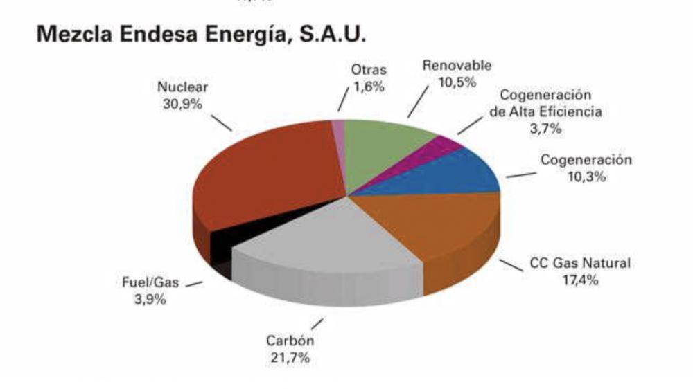

Te comento, con el mismo respeto, que también soy una persona preocupada por la ecología y los desastres ecológicos (aunque no entiendo muy bien que concretamente lo de Australia esté relacionado con el uso de calderas de gas) pero mientras la energía (electricidad) que utilice un equipo de aerotermia provenga en un 90% COBUSTIBLES FÓSILES O PEOR AÚN CENTRALES NUCLEARES (como lo demuestra mi factura de la luz que por cierto estoy en Madrid como tú) me parece un poco hipócrita el colgarnos el cartel de "ecológicos" por ello. Además, mientras nos gastamos miles de euros en equipos mas eficientes las eléctricas de turno siguen lucrándose millones de nuestras tarifas (de las mas caras de Europa) y déficits tarifarios heredados de generaciones pasadas.
Por cierto, son "ecológicos" esos paneles solares fotovoltaicos hechos en China (país de los mas contaminantes del mundo) por mano de obra esclava?... en fin... que no me trago el discurso ecologista puro y duro porque detrás hay mucha tela que cortar.
Dicho lo cual, agradezco tu aporte y quedo a la espera de la ayuda de foreros que hayan estado en una situación similar a la mía y desde la experiencia y generosidad puedan dar pruebas (empíricas) que me ayuden a decidir por una opción que, entiendo no será la mejor para todos, pero la mas adecuada para mi situación en concreto.
Supongo sabes de la existencia de comercializadoras que únicamente comercializan electricidad 100% de origen renovable y de otras (o las mismas) sin animo de lucro.
Con lo que ese "handicap" que mencionas tiene fácil solución

Esto que te pongo aquí es una captura el Resumen del sistema eléctrico español del año 2019. De todo el año, pero hemos tenido días "muy sostenibles" por el viento y el agua. No me ha tiempo a buscartelo.https://uploads.tapatalk-cdn.com/202...9a7d037ff9.jpg
Además, con una aerotermia y unas placas solares la balanza es más favorable.
