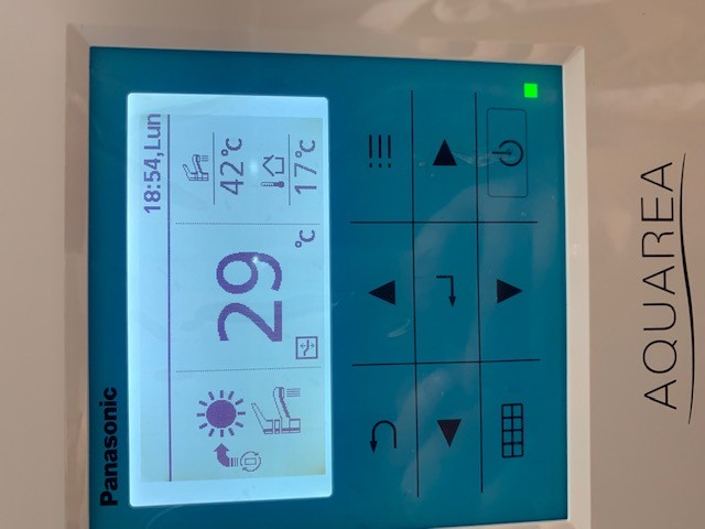

En la pantalla de inicio hay 3 recuadros. El segundo marca una temperatura pero no sé cuál es, me podéis ayudar?
Y después está el 3 recuadro para subir o bajar temperatura del acs. El técnico me lo puso a 50° seria correcto?

Te cuento lo de la pantalla, de los 3 recuadros el de la izquierda marca que es lo que tienes demandando a la maquian, si ACS, ACS/CALOR, ACS/FRIO, etc, el recuadro del medio indica varias temperaturas segun la modalidad de calefaccion que elijas, es decir si con termostato interior, exterior, curva de calefaccion etc, pero temperatura al fin y al cabo, y el recuadro de la derecha marca la temperatura del ACS DEL MOMENTO Y LA TEMPERATURA EXTERIOR.
Archivo adjunto 23324
ESPERO TE SIRVA.
