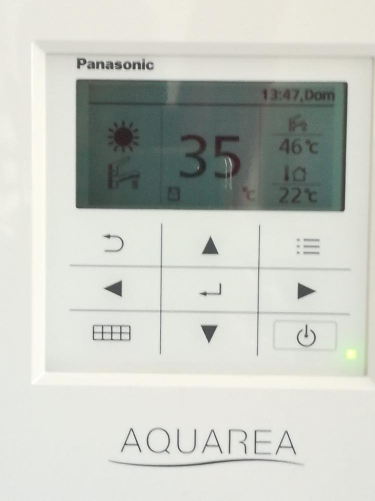

Dardjal, muchas gracias por tu comentario, doy algunos datos más al respecto:
Datos tomados a las 13:00h
Temperatura exterior----------------------------17ºC
Temperatura interior vivienda ------------------19,5 ºC
Temperatura consigna sol ----------------------22ºC
Temperatura impulsión máquina ---------------35ºC
Temperatura del suelo -------------------------- frio (no sé cómo medirlo) pero lo comparo con el suelo de la escalera por el que no pasan tubos de suelo radiante y parece la misma.
Adjunto foto del display de la aquarea
Archivo adjunto 21406
Ya lleva funcionando 48 horas y la temperatura no pasa de 20º por las mañanas y por la noche se queda en 18,5º o 19º como mucho.
El ACS sale caliente aunque no he probado cuantas duchas aguanta de seguido.

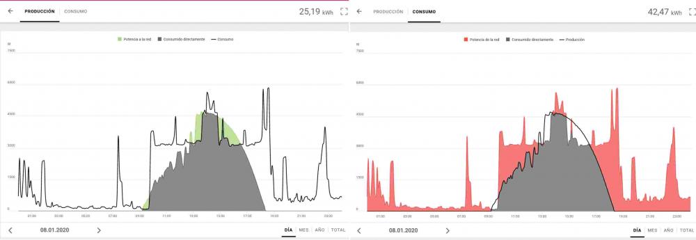

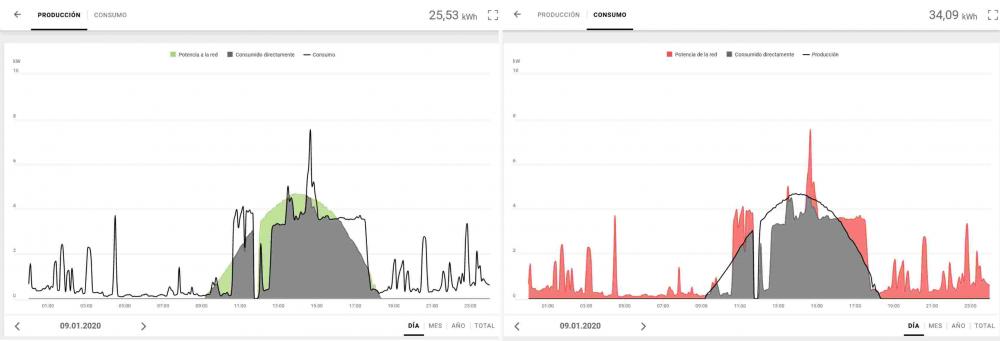

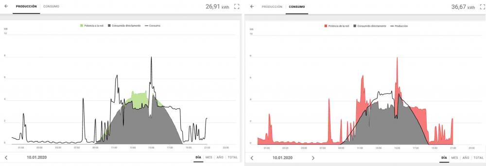

He estado observando las gráficas de consumo que me da el Fronius estos tres últimos días, ya que para poder ver los días anteriores tienes que ser usuario premium y pagar ¿$?
Os las adjunto por si a alguien les son de interés.
El consumo medio que tenía antes de instalar la máquina era de unos 15 Kw/h
Podría alguno decirme si es normal que la aquarea se ponga en marcha a ratos por la noche cuando la temperatura de consigna está asignada a 18º y la temperatura del termostato indica que 21º.
