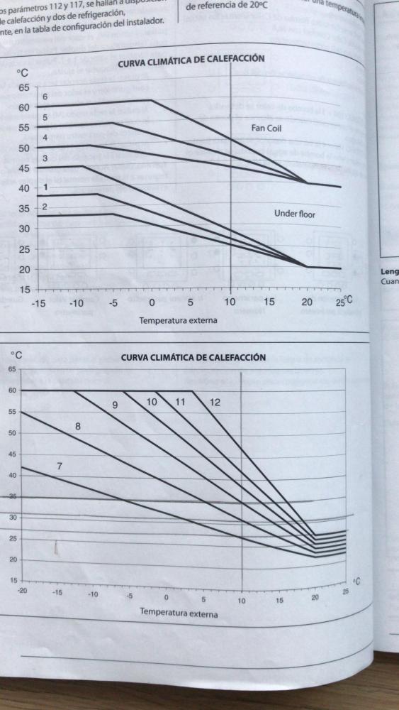

Generalmente, suele tener 3 maneras de calentar:
-Temperatura Fija
-Curva
-Temperatura de sala.
Yo tengo poca experiencia con la aerotermia pero por lo que llevo con ella a mi la temperatura por curva no me gusta. Me gusta más tener una temperatura fija. Cuando la casa coge temperatura no es fácil que se enfríe y subir la temperatura de impulsion no es instantánea. Y en Jaén puedes tener dos días muy fríos y seguidamente otros menos, y para cuando tiene efecto la curva ha subido la temperatura exterior. Creo que con un margen de 38-42 grados de impulsion son suficientes. Creo que en mi caso poner, por ejemplo, 45 es excesivo.
De todas formas, ya iré viendo.
