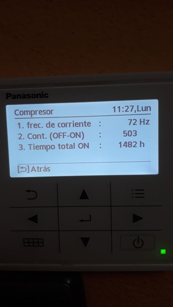

PARADAS Y ARRANQUES AEROTERMIA
Hola, llevo tiempo leyendo en varios hilos sobre el tema de los arranques y paradas de los aparatos de aerotermia, entiendo que cuantas menos paradas y arranques mejor para el aparato y más eficiente será el sistema, el problema es que nadie mide o compara este dato, digamos, científicamente, depende del tiempo que cada uno tiene el aparato instalado, por lo que entiendo que la forma de medirlo o comparar es respecto a las horas de funcionamiento. Pues ahí va mi pregunta:
¿Cuantos ciclos son muchos o pocos?
He mirado en la Aquarea de Panasonic que tengo en casa (solo para calefacción, pues tengo aerotermo aparte para ACS) y en el apartado de bomba me indica 1670 on-off y 3.70 horas de uso, por lo que el ratio es de casi 2 horas por arranque ¿Está bien, está mal?
Gracias por la ayuda de los que respondáis, y no estaría mal que cada uno pusiera en el hilo sus datos, sería de gran ayuda a los que vengan detrás ya que se verían opiniones y datos reales de otras máquinas.
Al menos pediría, marca/modelo de máquina, si solo es calefacción o calefacción y ACS, ciclos y horas.
Otros datos son demasiado aleatorios, pues depende de muchos factores, superficie de la vivienda, potencia de la máquina, si va por suelo radiante u otro tipo, etc.Sistema SolarEdge conectado a red con vertido

Me interesa a mí también este tema. Y más desde que donc me ha contestado que el compresor hace demasiados arranques y paradas. Ahora mismo, lleva 1447 horas on/off y tiempo total encendida 201 horas. Se puso en marcha en diciembre. Según parece es mucho.
Yo no sé si es porque voy subiendo y bajando 2 grados los termostatos. No entiendo mucho.
Saludos!

No me he equivocado. Ahora ya llevo más:1459 con tiempo en ON 204 horas.
No sabes cómo puedo modificarlo? No es muy normal tantos arranques y paradas.
Lastima que no sé poner la foto que acabo de hacer por el móvil, te lo enseñaria.
A ver si se anima más gente a darnos datos.

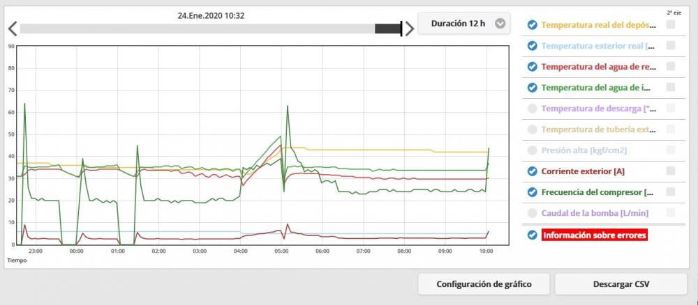

hola estoy haciendo pruebas con la aquarea que paso a comentaros, en vez de apagarla unas horas estos ultimos dias no la paro, la bajo a una impulsion de 35 grados por la noche con lo que me mantiene la casa a unos 21,5 grados no me hace descarches y me consume entre 600-800w ya que si la paro me pierde 2 grados que le cuesta bastante volver a recuperarlos a otro dia, ya que trabaja con un delta de 5 grados entre impulsion y retorno, de dia le doy un apreton con la fotovoltaica poniendola a impulsion de 40 grados, en definitiva no la voy a parar ni de dia ni de noche, saludos..

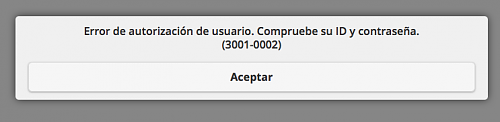

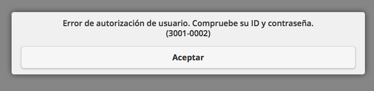

Chuwiwi cómo pudiste entrar en Aquarea Service Cloud?
Es correcta esta dirección? https://aquarea-service.panasonic.com/
Porque yo intento entrar con los mismos datos que uso para la página dond ecomando el aparato: https://aquarea-smart.panasonic.com/ y me sale este aviso:
- 24/01/2020, 12:53 #24

Date de alta desde aqureasmart en el apartado formulario solicitud, es aceptar y seguir instrucciones, es muy fácil, si no das con ello lo miro con detenimiento, ya que lo hice hace un año y medio.
- 24/01/2020, 13:07 #25
Re: PARADAS Y ARRANQUES AEROTERMIA
Anda no lo había visto, me he metido pero me pide el email de la empresa a la que quiero solucitar este servicio ¿Cual pongo ahí?
