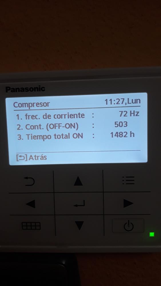

Archivo adjunto 21610
aqui van los arranques saludos
Re: PARADAS Y ARRANQUES AEROTERMIA
Muy buen dato a pesar de que la paras y arrancas cada día.
Tu ratio casi llega a 3horas por parada.

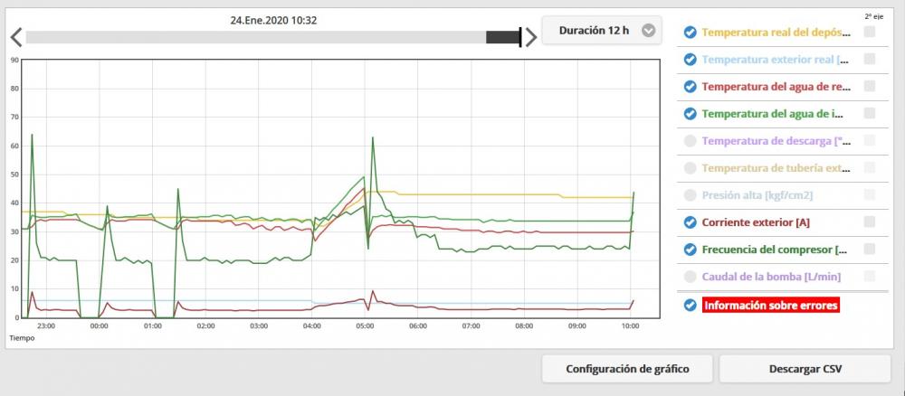

hola estoy haciendo pruebas con la aquarea que paso a comentaros, en vez de apagarla unas horas estos ultimos dias no la paro, la bajo a una impulsion de 35 grados por la noche con lo que me mantiene la casa a unos 21,5 grados no me hace descarches y me consume entre 600-800w ya que si la paro me pierde 2 grados que le cuesta bastante volver a recuperarlos a otro dia, ya que trabaja con un delta de 5 grados entre impulsion y retorno, de dia le doy un apreton con la fotovoltaica poniendola a impulsion de 40 grados, en definitiva no la voy a parar ni de dia ni de noche, saludos..
Efectivamente Joma, así es como hay que tener la aerotermia, eso es lo ideal.
En mi caso me sale muchísimo más caro haciéndolo así porque por aquí hace mucho más frío, estoy casi en plena sierra madrileña. Además, mi suelo radiante fue de los primeros que sehicieron hace casi 30 años en éste país ycomo era para caldera de gasoil, pues no iban tan juntos los tubos, además de que los cerramientos son de aquella época, que aunque puse lo mejor que había, ruptura de puente térmico y doble cristal Climalit con cámara, llevan caja de persiana de madera y no tienen nada que ver con los actuales. El aislamiento de la casa sí que pienso que sigue bien, fue manta de lana de vidrio, pero lo mismo, vendría bien repasar rellenando con celulosa o espuma ya.
En fin, que mi temperatura de impulsión para estar bien en casa debe ser de 55º todo el día.
Aun así no me quejo, pues le saco un COP de 4 para arriba, raras veces baja de 4 la Aquarea se porta como una campeona.
Debería meterme a cambiar cerramientos e inyectar algo en las cámaras, pero eso sí que ya no lo amortizo con mi edad, así que prefiero tirar a tope de solar y oye, ni tan mal, que pago al año menos de 900eur el año anterior y este último menos de 800eur.
Ese es mi modus operandi también, lo único que yo uso curva de compensación y deltaT de 6, le bajo la temperatura 3 grados menos desde las 22:00 hasta las 09:00 y se han acabado mis problemas de paras y arranques continuos, tal y como se ve en la gráfica.Archivo adjunto 21629

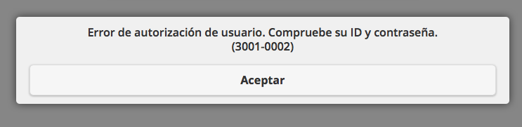

Chuwiwi cómo pudiste entrar en Aquarea Service Cloud?
Es correcta esta dirección? https://aquarea-service.panasonic.com/
Porque yo intento entrar con los mismos datos que uso para la página dond ecomando el aparato: https://aquarea-smart.panasonic.com/ y me sale este aviso:
Archivo adjunto 21630
Date de alta desde aqureasmart en el apartado formulario solicitud, es aceptar y seguir instrucciones, es muy fácil, si no das con ello lo miro con detenimiento, ya que lo hice hace un año y medio.
Anda no lo había visto, me he metido pero me pide el email de la empresa a la que quiero solucitar este servicio ¿Cual pongo ahí?
El resto creo que lo tengo claro.
