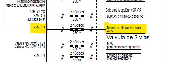

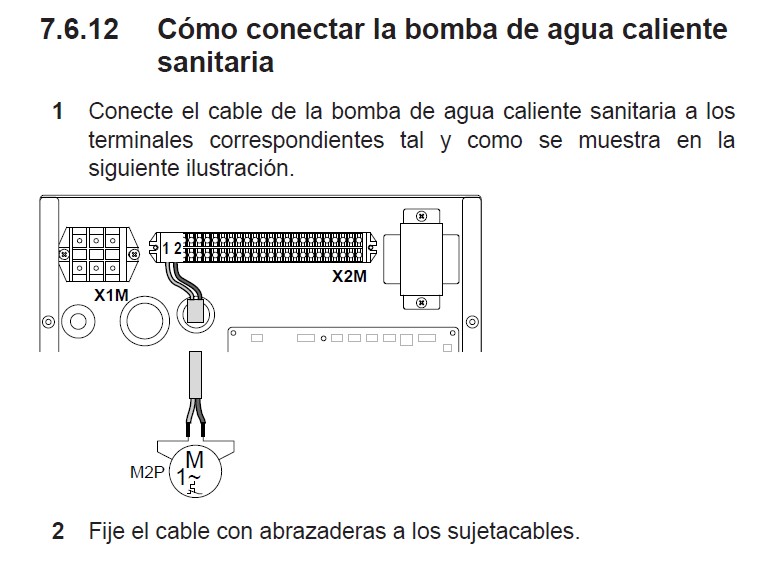

La Altherma 3 si lo tiene, en la caja de conexiones el X2M, por si alguien le sirve.
Archivo adjunto 23447
Archivo adjunto 23448
Por cierto, es verdad que la Altherma 3 seguramente es buena, pero tiene unos manuales malísimos
