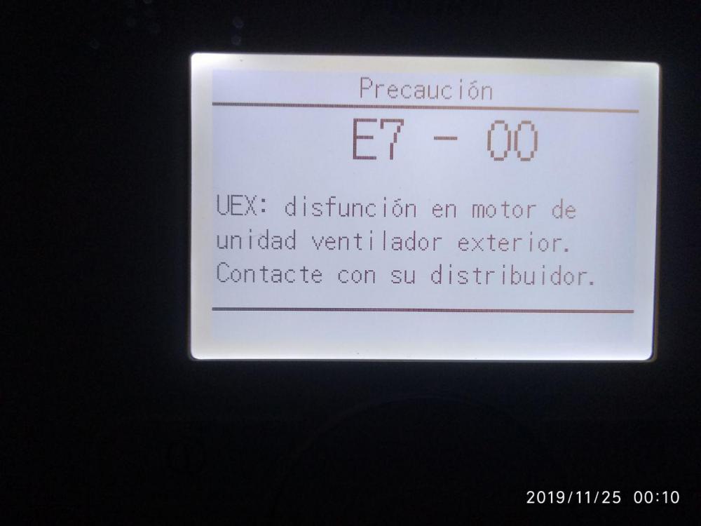

    hola muy buenas a ver si me podéis ayudar ahora mismo a saltado este error creo que es de la unidad exterior algun consejo sobre el tema

    bueno llevo un buen rato liado con el daikin y estoy casi 90% seguro que es el motor del ventilador ya que si le ayudo funciona bien asta que se para el termostato alguien sabe la referencia del motor ventilador o un condensador que ahora no se cual es referencia del condensador ???

    Hola, apaga la máquina y llama al servicio técnico, sobre todo si no esta en garantía, los ventiladores que fallan se pueden cargar la placa de control y entonces es una salsa, de esto me aviso el servicio técnico cuando vinieron por otro motivo, comentaron que si veía un error Exx apagase la máquina de inmediato.

    Hola menok respondí a tu pregunta el otro día, pero por lo que veo no se subió el tema es que como dice mfb los ventiladores se cargan la placa y asi fue
    el servicio tecnico cambio ventilador y placa pero ya es por costumbre ni se lo miran si se puede aprovechar la placa si tegusta bien y si no tambien y la factura no es poca
    me gustaria comentar que la aerotermia va muy bien no tengo queja pero si tengo queja de las marcas como daikin son unos prepotentes
    la averia que tube yo de ventilador y placa me costo 1200 € piezas y desplazamientos mas mano de obra la mano de obra 20 minutos castañazo el caso es que la placa que si no me confundo vale sobre 400 -500 € pues la reparacion de la averia de mi placa era una lenteja azul que no se como sellama que no llega al euro
    lo dicho as caso a mfb

    Al final yo igual, cambio de placa y los 2 ventiladores. Vaya faena
