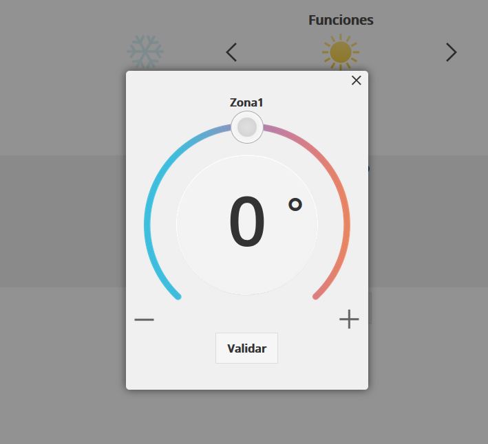

Y si lo programo desde el panel de la máquina sólo me deja definir un valor de temperatura por rango. O al menos eso he visto en el manual...
Gracias!
Re: Duda Temporizador semanal Panasonic Aquarea
Lo que te deja definir es la temperatura a la que quieres que actúe la aerotermia, no la de impulsión. La de impulsión va en un menú aparte, no hace falta andar tocándola.
Luego ya, puedes configurar cada día como quieras. Evidentemente si no estás en casa, es mejor dejar un par de grados menos, eso que ahorrarás en la factura. Hay que tener en cuenta la inercia del suelo para no llegar a casa y que este fría. Te dejo un ejemplo de cómo lo tengo yo.https://uploads.tapatalk-cdn.com/201...914197cdeb.jpg

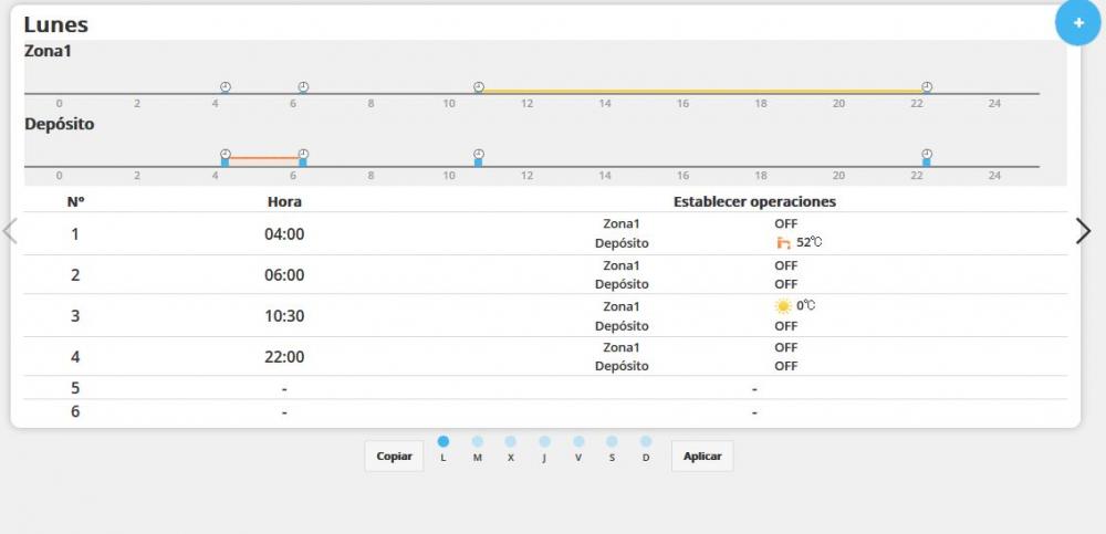

Hola, yo creo que no le hace falta mover el panel, configurando los arranques en función de la temperatura del agua de retorno en lugar de termostato. Ver la imagena adjunta.
Entiendo que tiene zonificada la instalación, por lo que quien va a mandar son los termostatos independientes, que abriran o cerraran los actuadores de los circuitos, así como harán que la bomba funcione.

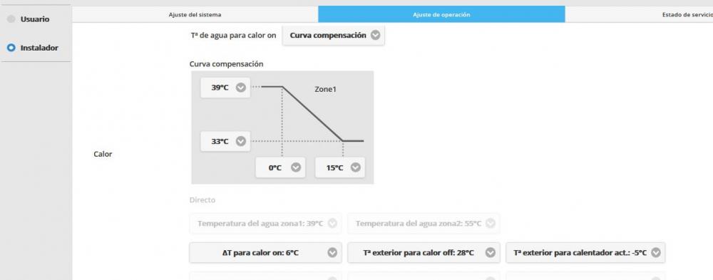

Yo lo tengo configurado como la imagen y con curva de compensación en la configuración de funcionamiento y solo se para la máquina cuando se igualan las temperaturas de impulsión y retorno.
Archivo adjunto 21090Archivo adjunto 21091

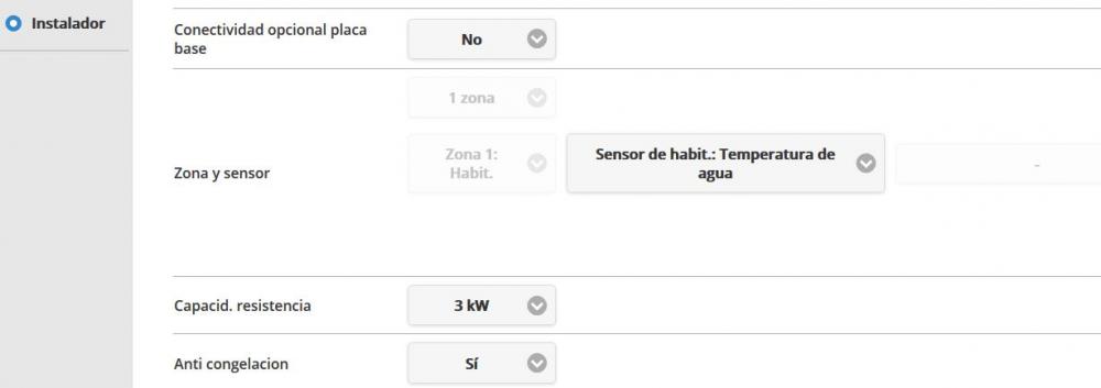

Una vez que configuras la máquina con el sensor de temperatura de agua y curva de compensación, no te va dejar poner en la programación semanal una impulsión fija (Por lo menos en la mía, una generacion H), te dejará variar 5 grados positivos o negativos, mira las nuevas imagenes, es decir, si la curva marca que por la temperatura exterior tiene que impulsar a 33 grados y has puesto +3 en la programación semanal, impulsará a 36, y viceversa, si le tienes puesto -3 lo hará a 30, esto está bien para impulsar a mas o menos temperatura en función de la tarifa horaria eléctrica y de la inercia térmica que consiga tu suelo, o en días de mucho frío, para no andar tocando la curva constantemente, yo desde mi experiencia, no toco esa temperatura, y dejo la máquina funcionando desde las 10:30 am hasta las 22:00 pm, aprovechando la inercia del suelo para parar en la noche, y teniendo una temperatura de consigna en todas las estancias de 23ºC, durante la noche no me baja la casa más que 1 o 2 grados.
También hay que tener en cuenta el DeltaT configurado y si tienes o no depósito de inercia, ya que en función de esto la máquina va estar parada más o menos tiempo.
Las paradas las realizará cuando la temperatura de impulsión y retorno se igualen y los termostatos detecten que han llegado a la temperatura de consigna. En cuanto esas temperaturas no sean iguales y baje la temperatura de una estancia, la máquina va a iniciar de nuevo.
Espero no haberte liado más.......

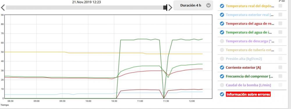

Hola Archivo adjunto 21092
Archivo adjunto 21093
Mira, una imagen vale más que mil palabras, :)
En la gráfica se vé como a las 10:30 arranca la aerotermia, las temperaturas de impulsión (linea verde) y retorno (linea roja) se ve como pasan de estar iguales a empezar a desigualarse, en función de la temperatura exterior (7ºC), 35ºC de impulsión, a las 11:20 se me vacía el depósito de inercia que tengo, pues todas las estancias demandan, entrando todo el agua menos fría en el depósito de inercia por la tubería de retorno, provocando que la temperatura de impulsión baje hasta igualarse, momento que se para la máquina, como sigue entrando agua mas fría pues los circuitos son grandes, provoca que la temperatura de impulsión baje incluso por debajo de la de retorno, haciendo pues que se inicie la máquina, y empiece a trabajar de forma correcta ya el suelo, con el deposito de inercia calentito y habiendo diferencia entre las temperaturas de impulsión y retorno.
Esta configuración que tengo de instalación, (hidrokit + depósito de inercia), supone que en estas ocasiones pare la máquina inecesariamente, ya que trabaja contra dicho depósito de inercia en lugar de contra el suelo directamente, pero bueno como en las generaciones anteriores se daba el famoso error H62 por falta de caudal, los instaladores, para curarse en salud, instalan este deposito aunque panasonic indica en la generación H en adelante no es necesario.
Esto me lleva a la conclusión que el depósito tendría que ser mayor, para que estas paradas y arranques fuesen mayores o que directamente no es necesario.Archivo adjunto 21095

Un a pregunta chuwiwi, esas gráficas, de donde las sacas?
Enviado desde mi MI 8 Lite mediante Tapatalk
Hola jesvalera, desde la nube que usan los instaladores para conectarse a tu máquina en caso de necesitar soporte remoto.
https://aquarea-service.panasonic.co...tionStatistics
Tienes que dar de alta tu dispositivo.

No, no me has liado más. De hecho, has dado en el clavo con la explicación: La temperatura que pongo en el temporizador en caso de tener el control de la misma por curva de compensación es la variación respecto al valor que sale de la curva. Eso es la clave, creía que era temperatura absoluta.
He configurado ya el temporizador y os iré contando cómo va.
