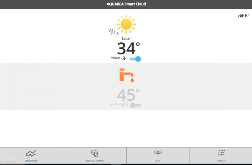

He realizado mi primera programación en el temporizador y tengo dos dudas.
Tengo combinado el el circuito simultáneamente el calentamiento del ACS con la calefacción, pero me encuentro que como he bajado mucho la temperatura de impulsión el agua ACS queda un poco fría para el fregadero, por lo que he pensado en subir 4º el agua antes de la cena por la noche en un periodo de 30 minutos.Archivo adjunto 21303
1º)) Duda -¿esta bien programado los 30 minutos como muestra la imagen, es decir subo 4º y luego pongo a cero el offset de la curva de compensación nuevamente (es decir bajo los 4º subidos).
2º)) He realizado la programación a través de la aplicación Smart-Cloud pero no aparece en la consola del salón la programación ¿por que?.

Hola eulises,
Sí, esa sería la forma, aunque tengo la duda de que tal y como dices que tienes el circuito simultáneamente del ACS con la calefacción, si te tendría que aparecerte el apartado con un grifo, para actuar solamente sobre la temperatura del ACS, a mí me aparecen dos apartados, como en la imagen adjunta, pero yo tengo la máquina all in one.
También en mi máquina no se ven reflejadas las programaciones del temporizador que activas desde el smartconfig, y últimamente va con un poco de retraso la recogida de datos de consumo y demás, desde que integraron IFTTT, va un poco peor, que ya de por sí no es que sea la caña la aplicación.

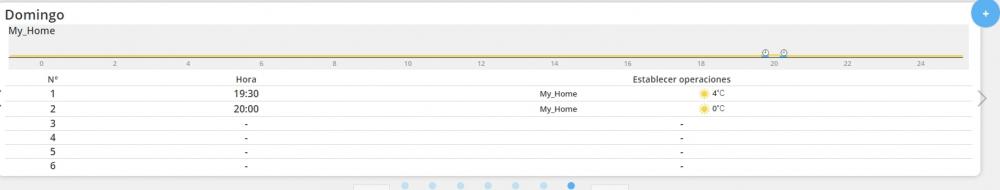

Hola buenas tardes.
Yo estoy intentando programar el tema semanal en el móvil pero no me lo envía a la maquina.
Si yo le pongo una linea por ejemplo a las 19:00 horas que ponga off la maquina debería no arrancar aunque la bomba que tengo al termostato arrenque . Tengo deposito de inercia.
Esto función asi?.
He contratdo tarifa noctirna, Mi idea es poner que la maquina funcione a tope desde las 22 horas hasta las 12 horas que es cuando la luz esta mas barata.
La configuración seria asi?
12:01 OFF
22:00 ON AGUA Y AEROTERMIA
A vosotros cuando metéis la configuración en el móvil si os vais a la maquina esta la misma configuración en el panel de la maquina?
Si alguno controla este tema y ve bien llamarme se lo agradecería 655542661
Re: Duda Temporizador semanal Panasonic Aquarea
Buenas Enrique pues justo puse hoy un post en el foro , llevo un par de días con problemas en el temporizador, llevo desde octubre con la máquina puesta y programada siempre lo mismo a las mismas horas y nunca he tocado nada , pues desde hace un par de días no le funciona , tengo que arrancarla y pararla o desde la máquina o desde el mvl.
Me pasa lo mismo no me envía tampoco a la máquina lo que pongo en el móvil , lo raro esq pongo en la máquina el temporizador y lo edito a través de ahí y tampoco funciona . No se si esq Panasonic ha tocado algo o qué está pasando , a ver si hay alguien más con este problema y vamos viendo si tiene solución .

Yo lo tenía de lunes a domingo inicio a las 4 de la mañana y el stop a las 12 del día , durante meses lo ha hecho de esa manera correctamente.
He abierto la máquina y reiniciado y nada todo sigue igual, ya te digo lo raro esq desconecto el temporizador semanal en el móvil y lo activo desde la máquina y tampoco arranca, incluso lo he hecho con el Smart cloud desconectado por si estuviera interfiriendo.
A ver q pueden decir desde Panasonic.

Lo mas raro es que esta tarde entre las 19 y las 20 hora estuve probando el tema que os comento.
Ahora me he metido para ver el gasto en kWh y resulta que me dice que la maquina ha estado funcionando en modo frio como si estuviéramos en verano. jejjejejejjejejej
Esto me da mas pista para pensar que la información que esta llegando a los servidores no se esta contabilizando bien.

Hola a todos,
Han hecho mantenimiento hace unos 3 días y desde entonces ha dejado de funcionar correctamente el temporizador, a mí me pasa exactamente igual, lo que si he visto es que si modifico algo en el día en curso, si que lo hace, pero si copio a los demás días, deja de funcionar, voy a probar a borrar todo y a ir día por días subiendo la configuración, si a alguien se le ocurre algo más, que lo ponga por favor.

Efectivamente, no funciona el temporizador via app.
Voy a probar hoy a activar el del panel de control, creo que no es necesario desconectar el módulo remoto, en una ocasión lo active en el panel y automáticamente la programación de la web dejo de funcionar

Me pasa lo mismo. Configué temporizador via app por primera vez, pero viendo las gráficas pienso que no funcionaba, he comprobado en el panel pero el apartado temporizador semanal está sin configurar, a 0. Entiendo que la máquina funcioan igual que antes (sin temporizador). Supongo que debería salir lo mismo que puse por la app, es asi?
Probaré a configuar un único día sin copiar y pegar como he visto que algún forero ha probado.

Bueno pues parece que hoy ya funciona el temporizador por web.
Si, eso parece , desde ayer vuelve a funcionar el temporizador, esperemos que dure
