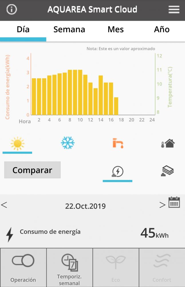

Al principio siempre tocas. Crees que vas a terminar ahorrando algo. Pero es que si le bajas 2 grados al termostato y luego pretendes subirlos por la mañana vas a tener a la máquina horas trabajando a tope para alcanzar esos dos grados.
Lo mejor es tener las habitaciones a temperatura en la que de noche no pases calor y el salón más alto.
Pero bajarle dos grados por la noche para subírselos por la mañana todo el mundo te va a decir que no interesa en términos de consumo.
Y tarifa nocturna PVPC Si o Si.
Hoy la máxima en la PVPC es de 0,136 y con la Endesa one DH a 0,159. Así que es evidente.
La mínima está hoy en 0,045 frente a 0,079. Mucho más caro.

yo queria preguntarte, porque en tu caso te has decantado por la nocturna pvpc y no la general pvpc. Yo puse la calefaccion a funcionar el dia 21 por la noche y el dia 22 estuvo funcionando todo el dia hasta las 17h y ya se paro hasta las 24h. Pero creo que a estado la mayoria de la noche apagada xq cuando me he levantado hoy solo habia dos termostatos demandando temperatura los demas estaban en su temperatura de consigna.
Mañana podre ver como ha funcionado hoy la calefaccion. Te dejo una imagen del consumo de ayer
Archivo adjunto 20954
Entiendo que si la maquina hoy ha empezado sobre las 8/9/10 de la mañana a trabajar estando parada de noche con 5/6 grados en la calle, me interesa la tarifa general pvpc porque esta funcionando mas tiempo por el dia.
Esto podria ser porque mi casa esta reteniendo bien el calor por la noche.
Pero creo que podremos aclararlo mañana cuando vea la aplicación y vea cuando arranco hoy la maquina.

Es que puede ser que tu casa esté bien aislada y eso siempre es un ahorro.
Ahora, también te digo que estamos teniendo temperaturas suaves. Yo, por ejemplo, la tengo apagada desde el verano. No veo necesario ponerla ahora.
Sin embargo, cuando apriete el frío seguro que demandará más la máquina y trabajará más hora.
