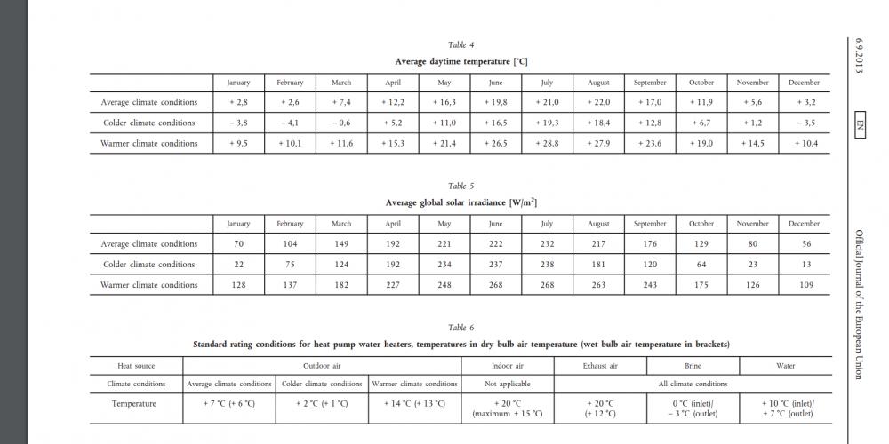

Sobre temas de frío, hay un mapa realizado por distintos organismos oficiales que dicen otra cosa distinta a lo que expones, España es muy grande y muy distinta, y puedo asegurarte que hay aerotermias en España que pasan mas de 90 días al año por debajo de 0º.
En España, la zonas climáticas que valen son las del CTE, si conoces otras por favor indícanos, a las que hacía referencia son las que se ven en las etiquetas de eficiencia energética de estos equipos, que son "warmer", "average" y "colder", con un mapita con las regiones en los diversos colores, y en España sólo hay "warmer" (mayormente) y un poco de "average". La razón se entiende fácilmente si se mira la definición oficial a nivel EU de dichas zonas climáticas:
Archivo adjunto 20677
No hay, por ejemplo, muchas zonas en España con temperaturas medias _diarias_ en Enero y Febrero de menos de 3ºC, y de 3.2ºC en Diciembre. En la misma captura se ve cuál es la temperatura exterior media en promedio anual para el cálculo del rendimiento en ACS, así como la temperatura media promediada anual del agua de red.

Por ejemplo y sin irse muy lejos, una DAIKIN ALTHERMA 3 LT SPLIT 6KW (230L) tiene un COP A7/W35 de 4.85 y de 2.7 a A7/W45, y no lo digo yo, lo dice el DIN CERTCO Gesellschaft für Konformitätsbewertung mbH (Danish Technological Institute), que además afirma un COP DHW según EN16147 de 3.3 para clima medio, que es suficiente para justificar en (casi) cualquier parte de España el uso de bomba de calor como sustitutivo de los colectores térmicos.
O por ejemplo, la NF-PAC certifica una PANASONIC Aquarea Generation H all-in-one de 5 kW nominales como COP 4.63 a A7/W35, y COP 2.59 a A-7/W35, que digo yo que no está mal. Decir por ejemplo que este fabricante da para iguales temperaturas valores de 5.00 y 2.69, respectivamente, así que si se está inflando los datos, parece que se inflan poco y menos aún a temperaturas más críticas.
Lamentablemente los EN son de pago y no hay manera gratuita de ver en qué consisten realmente las pruebas, pero se dan algunos detalles aquí:
https://www.rehva.eu/fileadmin/hvac-...5-18_klein.pdf
Donde por ejemplo y en relación a EN14511 se dice:
Icing of Air/Water heat pumps
The evaporators on heat pumps using air as a heat source can freeze at low source temperatures depending on the humidity of the air.
These devices therefore have to provide periodic defrost cycles in order to free the evaporator of ice. These usually work with a reversal of the normal process, temporarily delivering heat for defrosting from the heating circuit.
The energy required for this process is taken into account when determining the COP and results in a reduced rating.
During testing according to the standard, the device operates over a four hour period, and depending on the number of defrosting cycles completed in this time, the COP is calculated across one or more cycles. As the ice build-up and the number of defrost cycles are heavily dependent on the humidity of the air, this parameter has also been specified for each temperature level.
Typically freezing occurs at testing points below A7 and devices can normally be run ice free above A7. The COP rating reduction through defrosting cycles is in the region of 0.3…1.0
depending on the efficiency of the defrosting algorithm.
Lo cual es plenamente razonable para un estándar de medición de prestaciones y casualmente coincide con mis suposiciones previas en relación a la brusca reducción de COP en las máquinas por debajo de A7. Y no, la mayoría de las máquinas no usan la resistencia de apoyo para el desescarche, y sí, el desescarche sí se tiene en cuenta en el cálculo del rendimiento.
Y a los usuarios que viven en Sierras de Madrid, de Huesca, de Teruel, de Soria, de Segovia, de Zamora, algunas zonas de Navarra y de Cataluña les diremos que sus termómetros cuando bajen a -5 pues que...
Les diremos que consulten los datos del fabricante medidos según el estándar de aplicación, y si tienen dudas, que consulten cualquier certificación independiente de terceros para su máquina, porque según he demostrado,en dos casos cogidos al azar, la discrepancia de valores es meramente estadística. De nada le sirve a las personas con temperaturas muy bajo cero el valor de las medidas chinorras a 5ºC porque en esos 10 ºC de diferencia hay un abismo de rendimiento que un "field test" no puede medir pero una prueba científica según estándar sí.
También les podemos decir que consulten con un ingeniero, que siempre será más independiente que cualquier fabricante o comercial. Ingeniero que podría usar, por ejemplo, el programa oficial reconocido "frecuencias" para ver las temperaturas anuales de la ubicación, por ejemplo, Teruel, y vamos a hacer un ejercicio de exageración, en lugar de a 900 msnm, subimos la estación hasta 1500 msnm, para que aún haga más pelona que en la capital. ¿Resultado? Sólo el 1.64% de todas las horas del año hace menos de -5ºC, y sólo el 0.66% hace por debajo de -7ºC, y por lo tanto, suponiendo el caso peor, y para una vivienda bien aislada (con suelo radiante impulsado a 35ºC), podríamos estimar como COP estacional (SCOP) de tal sitio un mínimo de 2.59, según los datos mencionados en uno de los ejemplos independientes de más arriba.
Y el ingeniero le dirá que se vaya a cualquier marca reconocida, que busque un instalador de garantías y que sobre todo aísle bien la vivienda, que es extremadamente más importante que poner una máquina A o B. Lo de poner máquinas de a trillones de kW térmicos de potencia para cualquier chalet de medio pelo se ha acabado, y más que se va a acabar.
