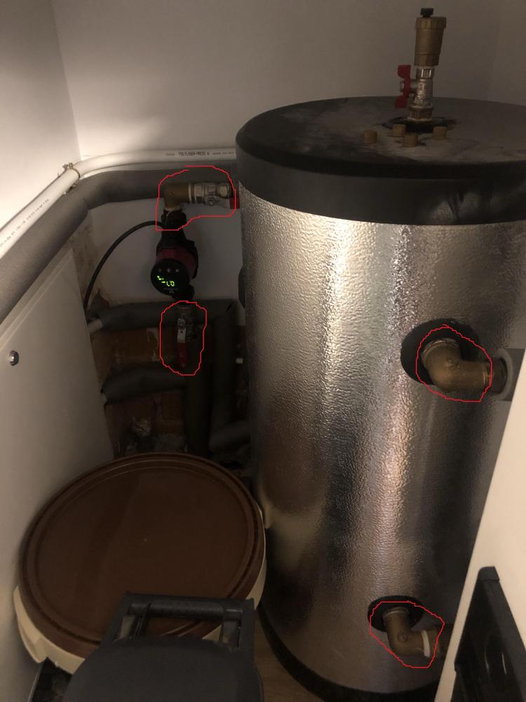

A 12 o 13 grados de temperatura de impulsión (la de ida), no veo condensación en el suelo pero si que veo condensación en partes metálicas de las tuberías que conectan el sistema entre sí.
Pongo una imagen marcando en rojo las partes a las que me refiero.
¿Esto es normal?, ¿de qué modo podría evitarlo? Había pensado en poner un deshumidificador en el habitáluco. Esta habitación no tiene ventana.

Condensa ahí porque parece ser el único punto (los codos) de las canalizaciones del agua que no están aislados con coquilla, compra unos codos de coquilla, o apaña algún tipo de codo aislante en plan chapuzas, y condensará lo mismo en todos lados (o todos condensan o ninguno).
Por lo demás, aparte de consumir más, cuanto más bajes la temperatura de impulsión más incómodo será el suelo, porque estará mucho más caliente que el entorno, habrá un gradiente térmico importante, y una fuerte diferencia de temperatura entre pies (que es mejor tener menos fríos) y cabeza (que es mejor tener más fresca).
Si en los últimos 3 días en Madrid, con temperaturas perfectamente normales de verano, el suelo no es capaz de bajarte la temperatura por debajo de 27 ºC ambiente, es que posiblemente el aislamiento de la vivienda es lo bastante pobre como para que el suelo refrescante en tu caso no sea suficiente. Puedes probar a bajar más la temperatura, según el día puede condensar o no, aunque no debería porque si se ha instalado como refrescante habrá una sonda que corte la impulsión cuando llegue el riesgo de condensar.

Las partes metalicas de una instalación condensan siempre.
