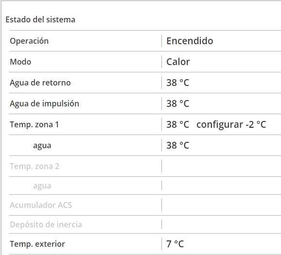

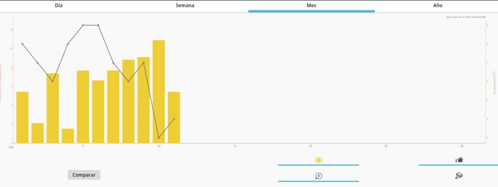

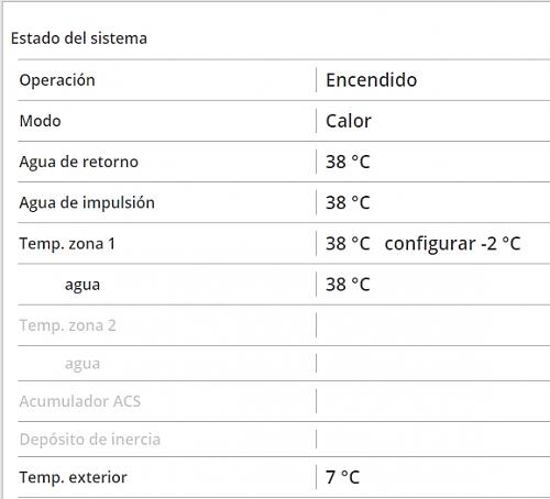

Re: Aerotermia con radiadores de aluminio
Me parece muy atrevido decir que no gastas más... y que "solo" impulsas a 5 grados más, vamos no me lo creo...
¿A que temperatura impulsas para calentar esos 24m2 que tienen 48 elementos (supongo quede 60 cm)?
Yo te digo, para mantener a 20grados el salón de casa (38m2) tenemos dos jaga strada, de 90 cm y otro de 120 cm. Con una curva de 32-36 para 15-(-5) se mantiene a 21 grados. Si quiero que en vez de esperar 1 hora a que se ponga de 19 a 21, tarde 25minutos, me basta con encender los DBE de esos dos radiadores.
Adjunto los kWh consumidos en lo que llevamos de mes.
Lo siento, pero me cuesta creer que consuma lo mismo con radiadores de aluminio, xq para dar el mismo confort, demanda más calorías.

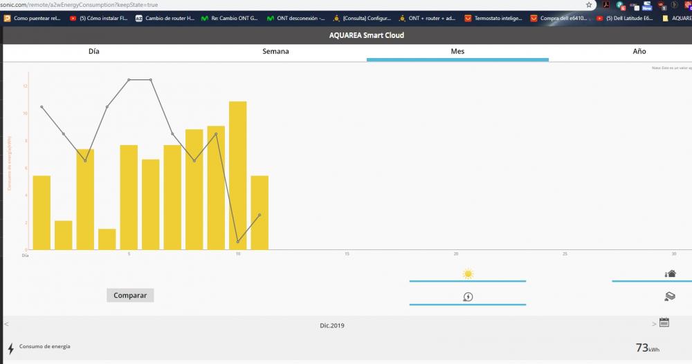

Entiendo que te cueste creerlo a mi al principio pensaba que no podría con la casa pero es cierto, ¡eso si ...!tengo mis limitaciones, yo no puedo subir de 19 a 21º en 25 minutos , pero la técnica consiste en ir emitiendo calor constantemente y tener una perdidas muy bajas , yo tengo muy buen aislamiento en lana de roca y unas ventanas de PVC con cristales anti-térmicos
aaahhhh! aclarar que lo que se ve en la gráfica es la suma del ACS+ Calefacción no tengo válvula de tres vías y el ACS se calienta junto con la calefacciónÚltima edición por eulises232; 12/12/2019 a las 07:00
