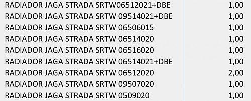

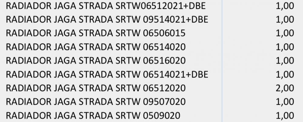

    Tema radiadores de baja temperatura, baratos no han sido... en una nueva instalación, donde seguramente hubiera pensado en suelo radiante no me hubiera metido en ese lio de los baja temperatura. También es verdad, que hemos escogido los Jaga (modelo Strada) que no son los baratos precisamente.
    En concreto hemos adquirido estos modelos/medidas de los Jaga:
    Diario Aquarea H 9KW + radiadores baja temperatura-captura-pantalla-2019-02-18-las-2.04.50.jpg
    Y los hemos elegidos, a conciencia, extrasobredimensionados. El 'a conciencia' es porque yo queria impulsar lo mas bajo, pero a la vez confortable posible. Y con ayuda de la excel de selección de modelos de Jaga, el cual puedes obtener de esta url http://www.jagachile.com/descargas/s...e-modelos.xlsm , me puse a simular con distintas temperaturas de demanda, impulsión y retorno, para ver lo que ofrecian... pero no ha sido barato, con IVA me he ido a los 5500 en los radiadores y creo que he sacado buen precio si comparo con el seleccionador de modelos que marca un PVP bastante mas alto. Pero creo que el seleccionado de modelo es una buena guia.

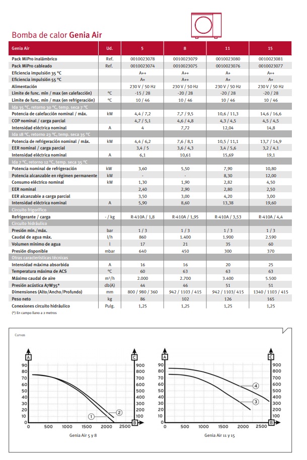

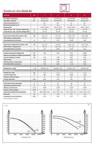

    Referente al rango de potencia de mi maquina (la normal de 9kw) yo creo que está entre los 2.4kw y los 9kw. Al menos, creo que es el valor más bajo en "Generación" que creo haber visto en la máquina en esta semana.

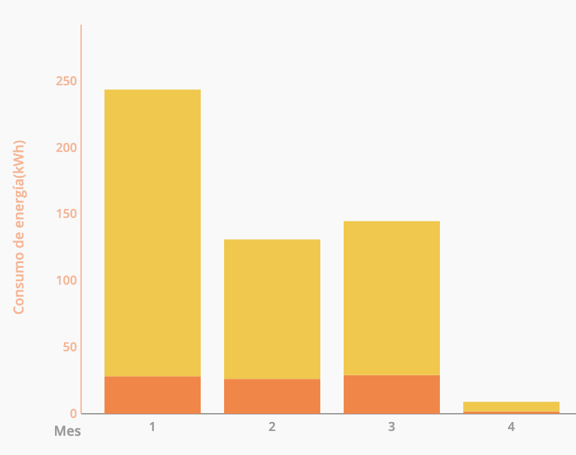

    Sin embargo, referente a consumos, creo estar bastante contento...
    Sigo probando con la curva de compensación y ahora mismo.
    El COP ha subido y el confort es el mismo, ya digo que por eso hice a conciencia la eleccion de los radiadores bastante grandes, para impulsar lo más bajo posible y estar bien calientes.
    Os he hecho un video con el consumo esta semana, el COP y bueno el cambio de Calor a ACS+Calor, básicamente porque estuve haciendo la prueba de mejorar el gasto durante el dia y como por la tarde se estuvo bañando la familia y con el deposito, es suficiente y como tengo discriminación horaria, pues para no calentar el deposito de ACS durante el dia (Que es más caro), al estar apoyado por la placa solar termica, veo que aguanta bien todo el día, entonces no me supone mucho dolor ponerlo por la noche en ACS+ Calor. Si bien.. no sé si eso se puede programar automaticamente (supongo que si):

    A raiz de tu hilo, estuve buscando informacion sobre los radiadores Jaga, y se puede abrir un hilo nuevo con la informacion de esta empresa.
    Me ha sorprendido que los modelos con DBE (son unos simples ventiladores identicos a los de un Ordenador), pueden dar suficiente energia para impulsar a solo 35ºC como si fuera suelo radiante (si los sobredimensionas aun mas energia). Tiene sus contras tener ventiladores, meteran un leve ruido, e intuyo que cada x años, se deberian limpiar para que sigan silenciosos.
    El precio de los jaga con DBE, es entorno a un 30 a 40% menor a los panasonic equivalentes, aunque es dificil encontrar precios online.
    Respecto a tu instalacion, creo que la zonificacion afecta mucho a los arranques y paradas, sobretodo teniendo en cuenta que el caudal es bajo y solo los modelos con DBE disipan bastante energia.
    Me refiero a que 3 modelos sin DBE funcionando a 35ºC no llegan a disipar el minimo de tu bomba de calor (entorno a 1800w, frente a 2400 que produce tu bomba).
    Para reducir los arranques y paradas a 35ºC, necesitas que te funcionen 1 con DBE con 2 o 3 de los modelos sin DBE, o 2 con DBE con otro sin DBE. No se si se pueden sincronizar los Tado para que funcionen varios a la vez.
    Con esa instalacion, creo que podras calentar tu casa con el mismo rendimiento que un suelo radiante. Tenias dudas de si la de 9kw te llegaria, y quizas te llegaria con mucho menos.

    El presupuesto recibido un de un instalador oficial de Daikin Altherma 3 ,por el cual me pedían 25.000euros por la maquina más instalación pero sin tener en cuenta quitar terrazo actual ni el finalizar la instalación, es decir, sin poner el porcelanico que estábamos pensando.Es decir, mas de 30000 euros por todo. demasiado para mi bolsillo.
    Así pues, ahora mismo estoy pendiente de la visita a la propiedad por parte de otros dos instaladores, pero como estamos encerrados en casa, pues le estoy dando vueltas y vueltas, y sabiendo muy poco del tema, estba pensando en la siguiente alternativa, dadoq ue quiero zonificar en dos las tres plantas (Planta arriba una y las otras dos la planta 0 y -1):
    - Panasonica Aquarea All in One KIT-ADC12HE5-CL de 12Kw 5500+ instalción
    - Radiadores Jaga baja temperatura(11 radiadores) aprox 8500 euros+ Instalación
    Las pregunta son varias:
    -La primera y más evidente, un instalador con unos precios normales (no los de Daikin oficiales), sobre qué cantidad consideraríais aceptable para suelo radiante zonificado en dos con termostatos independientes para el tamaño de la instalación descrita?
    - LA zonificación que porpongo, es la más onveniente en base a las capacidades de una máquina de 12Kw con una maquina de primera marca?
    -Con 12KW sería suficiente para darle servicio a los metros cuadrados a calentar?
    - Estaba pensando en poner los radiadores con sistema híbrido y hacerlos tambien enfriadores, dado que la máquina te permite usrlo como refrigeración. Alguien tiene alguna esperiecia con estos?
    - Sería necesario, darle, como tienes tú, un deposto de inercia adicional?
    - El conste de la zonificación, entiendoq ue lo haces via TADO y, toda la losgistica asociada, he vistoq ue saldría por 1500 euros.
    - Qué costes de instalación has tenido por radiador?

    Buenas Cloud, podría actualizarnos la información de cómo se ha comportado el sistema durante los meses más desfavorables del año? Sería de agradecer.
    Creo que el mes que más ha consumido ha sido el mes de Enero = 250 kWh aprox
    Diario Aquarea H 9KW + radiadores baja temperatura-captura-pantalla-2020-04-02-las-18.54.14.png
    En mi caso, pagué unos 1400 (+IVA) por instalación de la bomba + radiadores (en algunos hubo que mover tubos)
    Si debo advertirte que los radiadores son voluminosos, o sea si tienes espacio bien, pero si no... son voluminosos para llegar a dar los kw q se demandan en la zona. Son bonitos (en mi caso son los STRADA), no desentonan y esteticamente muy bien, aunq son grandes. Debes tenerlo en cuenta.
    Por ejemplo, el mas grande lo tengo en el salon un Strada 095140021+DBE (el más grande de todos creo) fueron 850€ + IVA (sin instalar)
    El que tengan DBE (ventilador) hace que valgan mas caros, pero yo en el salon los quiero así pro varios motivos:
    1. Calentar antes la estancia
    2. Dar más aporte calorico y asi repartir por toda la casa (escalera-efecto chimenea)

    Lo que me parece que se "pierde" con Saunier Duval es la posibilidad que veo que tenéis los usurios de Aquarea de "trastear" vosotros con los parámetros, ya que los de Saunier me dicen que una vez que el SAT deje todo configurado mejor no tocar, desconozco incluso si es posible hacer una lectura de consumos y COP. Por otra Banda en mi zona según me estuve informando funciona mejor el SAT de Saunier Duval
    PD. Adjunto catalogo de las bombas. Alguien se ve capacitado para explicarme las curvas que incluye??
