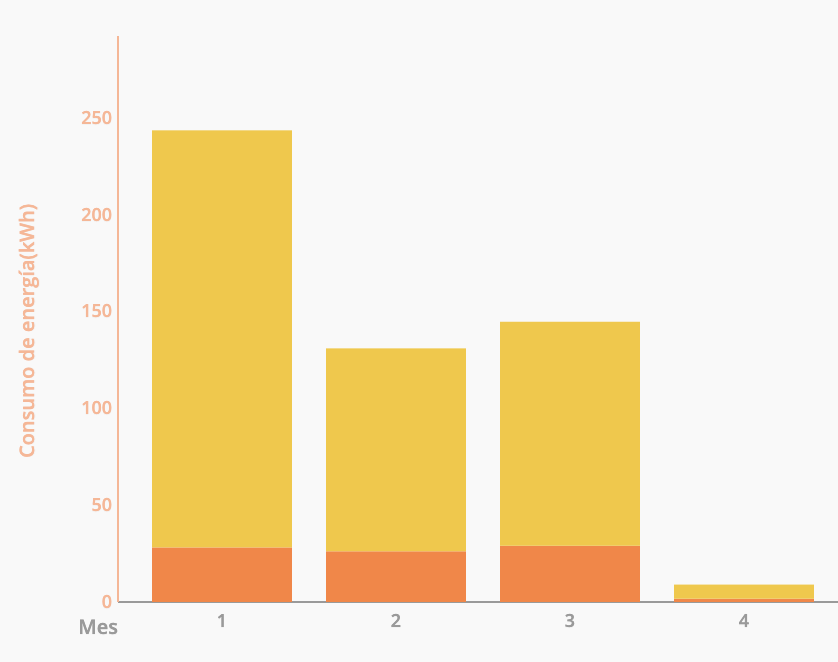

Pruebo un par de dias y veo que bien, un COP medio de 4 impulsando a 45º constantes con retorno en 40º.
Desde hace dos dias, he cambiado a curva de compensación, con 45 cuando fuera haga -15º y 35 con 15º.
El COP me ha subido a 5.3 con un consumo estos dias de 7,4 kWh al dia.
Por tanto, ahora mismo (con 1 semana de uso) estoy bastante contento con el resultado que está dando.
La sensación de confort es bastante buena, es un calor muy agradable, pensaba que iba a tener más corrientes por aquello de zonificar, pero para nada. Muy agradable.
Ahora me encuentro estudiando el tema de arranques y paradas del compresor... en 7 dias, se ha puesto en on/off 149 veces y ha estado un total de 60h de uso. (el primer dia estuvo muchas horas seguidas).

Intento contestar a todos y aporto un poco de más información, tras una semana y 3 dias de uso.

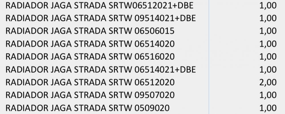

Tema radiadores de baja temperatura, baratos no han sido... en una nueva instalación, donde seguramente hubiera pensado en suelo radiante no me hubiera metido en ese lio de los baja temperatura. También es verdad, que hemos escogido los Jaga (modelo Strada) que no son los baratos precisamente.
En concreto hemos adquirido estos modelos/medidas de los Jaga:
Archivo adjunto 19979
Y los hemos elegidos, a conciencia, extrasobredimensionados. El 'a conciencia' es porque yo queria impulsar lo mas bajo, pero a la vez confortable posible. Y con ayuda de la excel de selección de modelos de Jaga, el cual puedes obtener de esta url http://www.jagachile.com/descargas/s...e-modelos.xlsm , me puse a simular con distintas temperaturas de demanda, impulsión y retorno, para ver lo que ofrecian... pero no ha sido barato, con IVA me he ido a los 5500 en los radiadores y creo que he sacado buen precio si comparo con el seleccionador de modelos que marca un PVP bastante mas alto. Pero creo que el seleccionado de modelo es una buena guia.
Referente al rango de potencia de mi maquina (la normal de 9kw) yo creo que está entre los 2.4kw y los 9kw. Al menos, creo que es el valor más bajo en "Generación" que creo haber visto en la máquina en esta semana.

Sin embargo, referente a consumos, creo estar bastante contento...
Sigo probando con la curva de compensación y ahora mismo.
El COP ha subido y el confort es el mismo, ya digo que por eso hice a conciencia la eleccion de los radiadores bastante grandes, para impulsar lo más bajo posible y estar bien calientes.
Os he hecho un video con el consumo esta semana, el COP y bueno el cambio de Calor a ACS+Calor, básicamente porque estuve haciendo la prueba de mejorar el gasto durante el dia y como por la tarde se estuvo bañando la familia y con el deposito, es suficiente y como tengo discriminación horaria, pues para no calentar el deposito de ACS durante el dia (Que es más caro), al estar apoyado por la placa solar termica, veo que aguanta bien todo el día, entonces no me supone mucho dolor ponerlo por la noche en ACS+ Calor. Si bien.. no sé si eso se puede programar automaticamente (supongo que si):

A raiz de tu hilo, estuve buscando informacion sobre los radiadores Jaga, y se puede abrir un hilo nuevo con la informacion de esta empresa.
Me ha sorprendido que los modelos con DBE (son unos simples ventiladores identicos a los de un Ordenador), pueden dar suficiente energia para impulsar a solo 35ºC como si fuera suelo radiante (si los sobredimensionas aun mas energia). Tiene sus contras tener ventiladores, meteran un leve ruido, e intuyo que cada x años, se deberian limpiar para que sigan silenciosos.
El precio de los jaga con DBE, es entorno a un 30 a 40% menor a los panasonic equivalentes, aunque es dificil encontrar precios online.
Respecto a tu instalacion, creo que la zonificacion afecta mucho a los arranques y paradas, sobretodo teniendo en cuenta que el caudal es bajo y solo los modelos con DBE disipan bastante energia.
Me refiero a que 3 modelos sin DBE funcionando a 35ºC no llegan a disipar el minimo de tu bomba de calor (entorno a 1800w, frente a 2400 que produce tu bomba).
Para reducir los arranques y paradas a 35ºC, necesitas que te funcionen 1 con DBE con 2 o 3 de los modelos sin DBE, o 2 con DBE con otro sin DBE. No se si se pueden sincronizar los Tado para que funcionen varios a la vez.
Con esa instalacion, creo que podras calentar tu casa con el mismo rendimiento que un suelo radiante. Tenias dudas de si la de 9kw te llegaria, y quizas te llegaria con mucho menos.

Revisando la información, adiconalmente he ed decir que lo readiadores seleccionados sería unos Jaga Briza hybrid o equivalente que rabajen a baja temperatura, de distintas dimensiones.
Para el saón, ahora mismo tengo tres radiadores justo debajo de las ventanas , aunque la idea sería reducirlos a dos. El resto os lo podéis imaginar, es decir, un radiador por cada habitación , uno en cada baño y uno abajo en la sala de juegos.

Buenas Cloud, podría actualizarnos la información de cómo se ha comportado el sistema durante los meses más desfavorables del año? Sería de agradecer.
Creo que el mes que más ha consumido ha sido el mes de Enero = 250 kWh aprox
Archivo adjunto 22212

En mi caso, pagué unos 1400 (+IVA) por instalación de la bomba + radiadores (en algunos hubo que mover tubos)
Si debo advertirte que los radiadores son voluminosos, o sea si tienes espacio bien, pero si no... son voluminosos para llegar a dar los kw q se demandan en la zona. Son bonitos (en mi caso son los STRADA), no desentonan y esteticamente muy bien, aunq son grandes. Debes tenerlo en cuenta.
Por ejemplo, el mas grande lo tengo en el salon un Strada 095140021+DBE (el más grande de todos creo) fueron 850€ + IVA (sin instalar)
El que tengan DBE (ventilador) hace que valgan mas caros, pero yo en el salon los quiero así pro varios motivos:
1. Calentar antes la estancia
2. Dar más aporte calorico y asi repartir por toda la casa (escalera-efecto chimenea)

Es decir, que la idea sería poner los DBE/DBH en las estancias más grandes donde la necesidad de calentar /enfriar más rápido sea necesaria. Estoy de acuerdo contigo.
