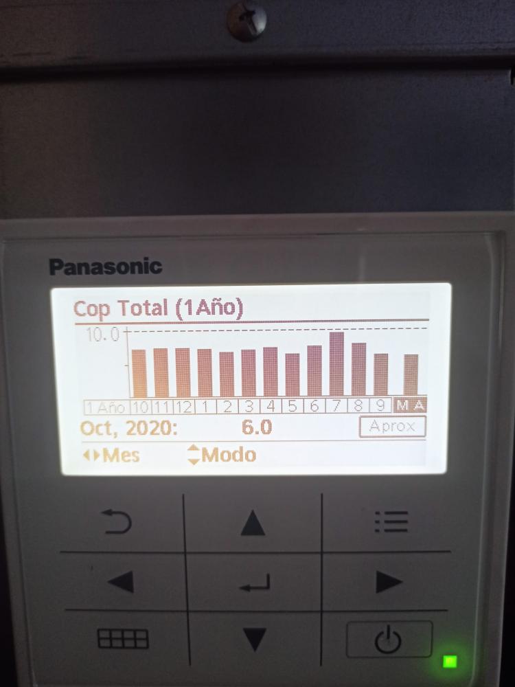

¿Que COP de media tienes al año?

recuerdas mal, ya te lo digo yo, no hay máquina en el mundo que de ese cop en un año

Era un COP 6 en el mes de Octubre, luego miro la media en el año. Ya comentaba que hablaba de memoria... pero vamos.
Para mi, sigue estando bien.

6 en octubre está muy bien, pero 7 en un año es imposible, por eso lo decía

Ahí tienes, esa de octubre no había finalizado el mes...era una foto nada más empezar y jugando con temperaturas impulsando muy alto por una prueba durante el arranque de temporada.
Adjunto cop del año en acs, calefacción y total. Como ves, era de 7.

si esas cifras son ciertas estás batiendo records mundiales de eficiencia con tu instalación ... no digo que las hayas falseado para nada, sino que tu máquina las esté dando correctamente ...
a ver otros más expertos lo que opinan, para mí tienen que ser un error
