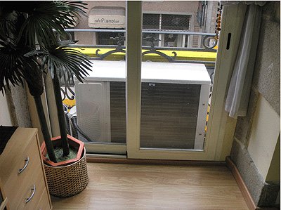

Si la pusiera quedaría así de ajustada siendo optimista:
Archivo adjunto 19920
Sí, el ACS está con termo, pero es un mueble de cocina entero de arriba a abajo (60x60x300 cms), y pensaba aprovecharlo para toda la instalación.
El termo ahora en invierno gasta para entrada de agua de red a 13 grados, usando la tarifa nocturna 0,06 €/kWh, para 150 litros, unos 50 euros mensuales de luz echando cálculos. Me parece una pasada sólo para el ACS porque en los seis meses de frío, se van 300 euros

No la puedes llevar a la azotea?
Re: aerotermia en piso, ¿imposible?
armacell555
Sí, es una cubierta pero vamos, se puede llevar aunque para el instalador se complicaría y los permisos de la comunidad.
tio_pepe
Hola de nuevo habria que verlo que altura ay desde tu casa hasta la cubierta,no creo que nadie te ponga ningun problema por llevarlo a la cubierta otra cosa seria en la fachada que si modificas aspectos esteticos comunes pero a la cubierta es lo correcto.
