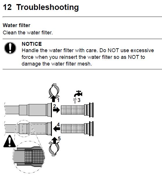

Le he echado un vistazo al manual del instalador y he seguido los pasos facilones que sugiere el manual para este código de error, limpiar el filtro y purgar.
Después de hacer esto no ha vuelto a caer a cero el caudal ni con la calefacción ni con ACS, ni a dar el error.
Comentar que el filtro sin llegar a estar del todo tupido, tenía como un tercio de la superficie negro y con suciedad bastante compacta, tuve que darle un rato con un cepillo de dientes, el chorro de agua que ha salido también estaba bastante guarro.
A ver si hay suerte y es que era eso, seguiré informando.

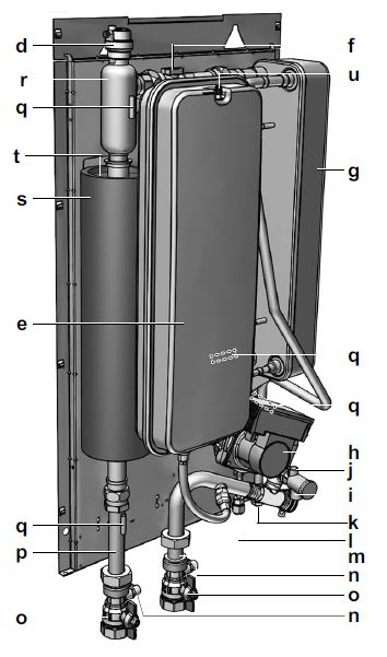

El filtro de agua, supongo que todas estas maquinas tendra uno, es el que esta marcado con la "i" y la valvula por donde purga con la "d" en la parte de arriba del hidrokit:
Archivo adjunto 19868
Por lo menos el de mi máquina se cambia con al gorra:
Archivo adjunto 19867
El purgado se hace desde la botonera, poniéndose en modo instalador, te vas a: Configuración del instalador => Puesta en marcha => Purga de aire, ahí he elegido la automática, ha "soplado" el aire que había entrado supongo que al quitar el filtro, y después ha estado media hora purgando cambiando entre calefacción y ACS.

Para lo del filtro corta la entrada y la salida de agua a la unidad interior, yo lo hice con la máquina apagada (sin alimentación). Prepara un cubo, saldrán un par de listos de agua, yo tengo válvula de llenado automática, así que en cuanto abrí el paso de agua entro el agua necesaria al circuito, si no tienes este sistema tendrás que hacerlo de manera manual.
Por si acaso te comento :), purga después de limpiar el filtro, no antes.

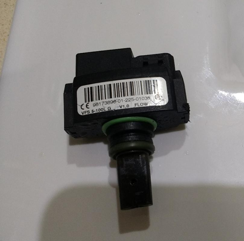

Al final he podido sacar el sensor de caudal, tiene un pasador en la parte de atrás, es un Grundfos VSF 5-100, creo que además de medir el caudal mide también temperatura.
Lo he limpiado pero nada, sigo en las mismas. Después de ponerlo ha dado el error C0-00 que es error del sensor, lo he vuelto a sacar desconectado además las dos puntas del cable, ya no da el C0-00 pero ha vuelto a dar el 7H-01.
He visto que en otros países venden el sensor por algo más de 100€ pero no encuentro quien me lo envíe, así que Daikin supongo que me cobrará el triple como poco.
Comentar que como he vaciado varias veces el agua que queda dentro del hidrokit, he podido ver qué el agua sale completamente cristalina, aunque en el filtro había suciedad.
Hay muchos casos por internet en otros países, ya os contaré, contento me tiene el chisme este.

Sigo actualizando por si a alguien le sirve en el futuro.
Ya se porque no encuentro quien me venda el sensor, ya no se usan porque fallaban como escopetas de feria, hay un kit de sustitución, una versión más moderna por el módico precio de 250€. Lo había leído en webs de otros países, y cuando me ha llamado el técnico de Daikin me ha dicho exactamente lo mismo, y que está seguro al 99% de que se arregla cambiando el sensor.
Cómo curiosidad me dijo que a pesar de estar en una zona con las aguas más blandas del país, a partir de Mayo Daikin analizará el agua, no por la cal, no sé que me contó de una reacción con el depósito de inercia y el control de lodos.
Este es el presunto culpable:
Archivo adjunto 19930
Teniendo en cuenta que gasto al año como 1.000€ de electricidad en total, ya podéis suponer la alegría que me da tener que gastar como poco 300€ en el aparatejo en cuestión.

Bueno, pues doy por finalizado el tema.
Sensor nuevo, más IVA, más desplazamiento más mano de obra, 440€ y se ha solucionado el problema, pagando poco menos de lo que me gasto en una año en calefacción y ACS, en fin. Antes de cambiar el sensor se puede comprobar el fusible que esta en la placa arriba a la izquierda, no el que esta en la placa más grande que va más al centro.
Este es el culpable, ya no se monta, fallaban todos según parece:
Archivo adjunto 19946
El modelo nuevo es distinto, e incluye el tramo de tubería, ahora es metálico no de composite.
No se el motivo por el que empieza fallando o falla más al cambiar de calefacción a ACS o viceversa.
