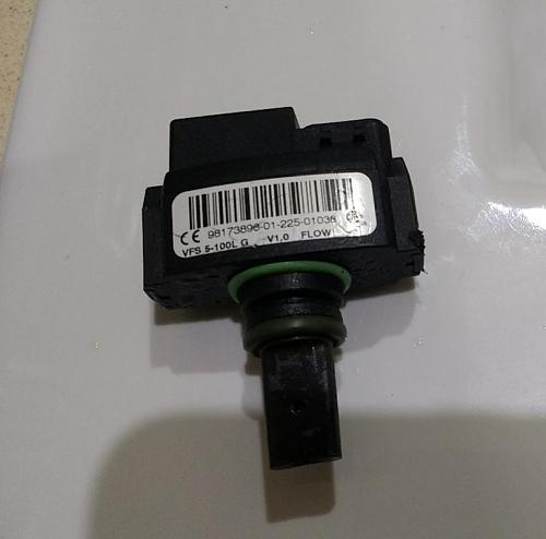

Buenos Tazma, mi Daikin Altherma de unos cinco meses a la fecha viene dando, el dichoso error 7H de caudal.
He leído que tu le has cambiado el sensor, mi pregunta es, ¿te sigue dando el problema?, ¿Dónde has conseguido el sensor?, ¿Cuál es el sensor que le has puesto, el SIKA que has puesto en la foto? y por último ¿es difícil de cambiar?.
Muchas gracias por tu atención.
hola ya no da problemas y el sensor es el de la foto que colgué
lo compre aqui
Muchas gracias Tazma por tu respuesta y tu tiempo, pero no consigo ver dónde lo compraste.

Tengo buenas noticias, limpié el sensor, lo hice porque los fallos/paradas eran ya muy reiterados, perdiendo temperatura y sin tiempo de recuperación.
Parece que he solucionado el problema porque no se ha vuelto a parar desde hace unos días.
Limpiar el sensor es muy sencillo, teniendo mucho cuidado de no mojar la parte electrónica, lo desmonté por completo, son 4 piezas, lo limpié bien todo con agua caliente y jabón.
Realmente lo que recoge los datos del agua que circula por el interior de la parte tubular del sensor, son unos pequeños orificios por ambos lados (2mm de diámetro), con mucha suavidad y un cepillo de dientes viejo, fui cepillando todo en general y secado posteriormente con el secador por si…
Resultado final, todo funcionando correctamente y sin paradas.
Me gustaría aportar alguna imagen, porque se entendería la sencillez de toda la operación (yo tenía bastante miedo en tocar), pero no veo la opción de añadir imágenes por ningún lugar, solo deja enlaces.
Espero que esto le pueda servir a la siguiente persona que tenga el mismo error (7H-01 caudal insuficiente), ya que me acabo de ahorrar mucho dinero con una simple limpieza del sensor de flujo.

Si es como este, según me dijo el de Daikin fallan todos y es por la circuiteria por eso daba valores de caudal normales y de repente se ponía a cero, pero a saber, el nuevo que me puso es bastante distinto:
Archivo adjunto 32238
Saludos,
Hola!
Es exactamente ese mismo, salvo el número de serie del código de barras (lógicamente)
98173896-01-246-09686
VFS 5-100L G V1.0 FLOW
Te ha quedado en sombra la foto, justo donde está el orificio que limpié con mucho cuidado, agua con jabón, agua limpia y un cepillo de dientes

Dejo por aquí el modelo de mi módulo interior y la tienda donde ya tenía “encargado” el respuesto si la limpieza no hubiera funcionado.
Sensor de flujo unidad Altherma Daikin EHBX16CA3V 5013359
https://soloplacas.es/sondas/8271-se...hbx16ca3v.html
Hola, si la fecha de fabricación es de 2012 es del mismo año que la mía.
Haces bien en "enredar" con estas cosas, ya digo que en principio no vi que pudiese ser otra cosa que la electrónica porque se ponía a cero, y tengo un reductora de presión con filtro en la entrada, pero vete tú a saber si lo hubiese podido arreglar haciendo lo mismo que tú, también tengo que decir que los temas de fontanería/agua me dan mucho respeto, no tengo problema con la electricidad o con meterle mano al coche, pero esto el agua me da yuyu :) ... de hecho he limpiado caudalímetros de aire de motores diésel hasta aburrirme, pero esto de que quites algo y empiece a salir agua a presión me da respeto.
El nuevo creo que es el del enlace, con el cuerpo redondo.
