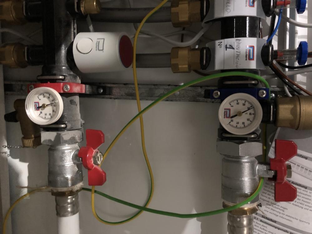

Cuando todos los circuitos están abiertos, todos están en el nivel 2 del caudalímetro pero mi dormitorio está a nivel 1,5 a pesar de estar abierto al máximo el caudalímetro.
Cuando todos los termostatos están apagados excepto el de mi dormitorio, el caudalímetro de mi dormitorio sube a nivel 2 (permancen abiertos también otros 3 circuitos más que son los de los baños, esos siempre están abiertos siempre que algún termostato demande calor).
Cuando te refieres a la temperatura de retorno de ese circuito, ¿te refieres al calor del suelo?. Si es así, creo que lo noto más frío en comparación con los baños por ejemplo.
Pongo una foto de mi bomba de circulación y de los termometros del colector donde está el circuito de mi dormitorio por si puede ayudar.
Archivo adjunto 19805Archivo adjunto 19806

Me refiero a la temperatura del tubo de retorno de la habitación en cuestión. Toca todos los retornos un por uno y para ver si hay diferencia de temperatura de ese tubo con los demás.
Re: Poco caudal en una habitacion
Leafyou
He tocado el tubo de mi dormitorio y el de los dos cuartos de baño de su misma planta.
Me da la sensación de que el tubo de mi dormitorio tiene un poco de menos temperatura que los otros pero dudo si es así al 100%.
El tubo de mi dormitorio no está frío pero me parece a mi que está un pelín a menos temperatura que los otros.
Si en realidad es así, ¿qué puede ser?

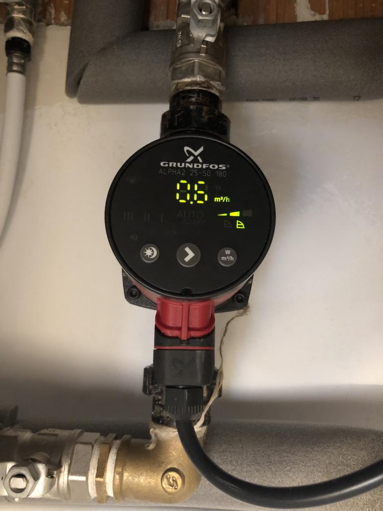

¿Con último circuito te refieres a su posición en el colector? si es así, pongo una foto donde en rojo marco cual es el circuito. Este colector está en la planta de arriba y los aparatos está en la planta de abajo junto al colector de esa planta.
Adjunto también la bomba que tengo, es una Grundfos Alpha2 25-50 180. Está ahora en modo CURVA DE PRESION CONSTANTE y de los tres niveles que tiene está en el nivel intermedio.

Podría caber esa opción. Yo cerraría durante un rato todos los demás circuitos del colector y dejaría sólo ese abierto.
Luego podrías abrirlos y dejarlos todos al mismo caudal, es decir abrirlos sin que el caudal del tubo en cuestión baje menos que los demás.

¿La potencia de la bomba la dejo en el nivel medio o la subo a la máxima potencia para hacer la prueba que comentas?
¿Cierro también los circuitos del colector de abajo o sólo los del mismo colector de la planta de arriba?
minico86
Yo dejaría la bomba tal como está.
Sólo tocaría los circuito de ese colector.
