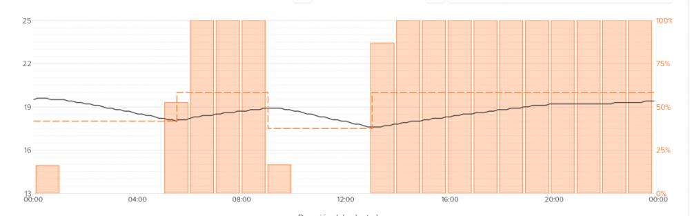

Buenas, llevo un tiempo o unos años sospechando de que tengo un consumo excesivo de gasoil, no si si bien porque la caldera le sucede algo, o realmente tiene un consumo normal, o bien que con el precio del gasoil elevado pues como que lo miro mas, no lo se.
Es una vivienda unifamiliar de unos 140 metros por planta aproximadamente, todo con radiadores de gasoil, y dos termostatos uno en cada planta.
En la planta baja tengo repartidos y yo creo que mas o menos bien cubicados según pude hacer yo algunos cálculos desde la ignoracia, hay 152 modulos de aluminio, mas 34 modulos de hierro fundido, de los cuales solo hay en funcionamiento 96 de aluminio y 34 de hierro fundido, sino me he confundido al sumarlos, si fuese preciso puedo detallar por estancias, el termostato está fijado a una temperatura de 20 grados máximos.
El termostato es un Netatmo, os adjunto una captura para que veáis el tiempo de trabajo y temperatura ambiente.
Archivo adjunto 19779

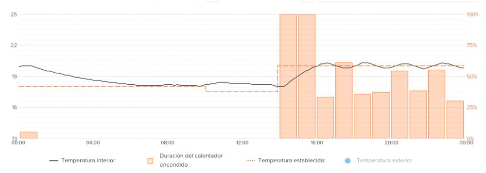

En la planta superior, tengo 122 modulos, todos de aluminio, el termostato está fijado a una temperatura de 19 grados.
Archivo adjunto 19780

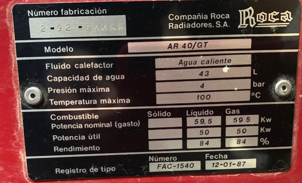

La caldera es un poco antigua es una Roca AR40GT.

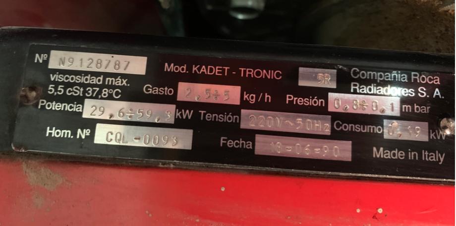

Datos del quemador:
Archivo adjunto 19781
y de la caldera:
Archivo adjunto 19782

Ese quemador es una barbaridad en cuanto a potencia. Que no te extrañe que el gran consumo viene en parte por las contínuas paradas y arrancadas.
Haz una prueba (si tienes tiempo) conecta la calefacción y cuando esta lleve un tiempo encendida y se haya llegado al regímen nominal apunta cuantas veces se apaga y se enciende la caldera, cuanto duran los arranques, cuanto tiempo está parada, cuantas veces se enciende en por ejemplo 10 minutos...
