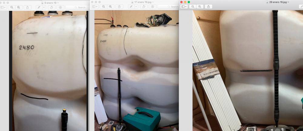

Os adjunto una foto para que os hagáis una idea de como me baja el deposito desde el 9 de enero al 29, a este ritmo en 2 semanas tengo que repostar de nuevo.
Archivo adjunto 19887

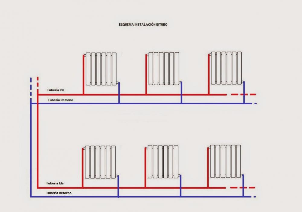

En un principio se puede aprovechar todo. Si el sistema es bitubo seguro. En caso contrario habría que estudiarlo
Puedo saber yo si la instalación es bitubo ?, es que yo solo veo que entra un tubo y sale otro. no se mas
vamos yo creo que entra el agua caliente por donde está el mando de cerrar y sale por otro.
Es que si con los fancoils pudiese aprovechar esto, pues igual me compensaría, aunque tenga que hacer la inversión, siempre y cuando no me tuviese que liar de obras mayores, y entiendo que con los fancoils también hay posibilidad de tener aire fresco.

Archivo adjunto 19890Archivo adjunto 19891 aqui tienes un ejemplo bitubo y monotubo
si cambias radiadores por fancoils y te lo dimensionan bien si que funcionara mezclado con radiadores no lo se el fancoil puede funcionar muy bien con agua a media temperatura 40 o 45ºC pero para un radiador de aluminio normal con un salto termico de 20 o 25ºC no creo que den apenas potencia y si tendrias refrigeracion.
El cop que pones es a 7ºC si en tu zona bajais de aqui el rendimiento bajara sustancialmente.

Cambiar radiadores por fancoils no requiere gran obra. En absoluto hace falta que os vayáis de casa. Es prácticamente quitar el radiador y poner el fancoil, con la salvedad de que hay que poner un termostato por fancoil, una toma eléctrica de algún enchufe cercano y un desagüe en caso de querer utilizarlos para refrigeración.
Por otro lado, sea monotubo o bitubo es indiferente. En las monotubo se pone un bypass a cada radiador y se convierte en bitubo.

ah se me olvidó mencionar, ayer me descargaron gasoil, como siempre en las dos casas,
del 21 de diciembre al 6 de febrero, gasto 1280 litros.
mi padre gastó 890.
Como siempre mas horas y temperatura mas alta en las estancias.
