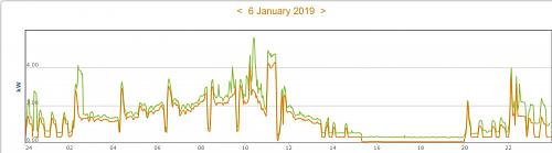

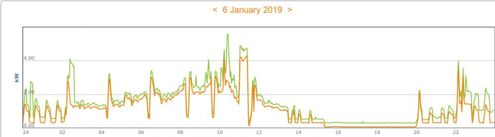

    El pero día hasta ahora fue el de reyes, con mínimas ligeramente por debajo de 0ºC, 26kW de consumo, muy razonable creo y sigue parándose varias horas por la tarde como se ve en la gráfica (la bomba es la línea naranja).
    Miniaturas adjuntadas Miniaturas adjuntadas Factura Diciembre Aerotermia-captura-pantalla.jpg

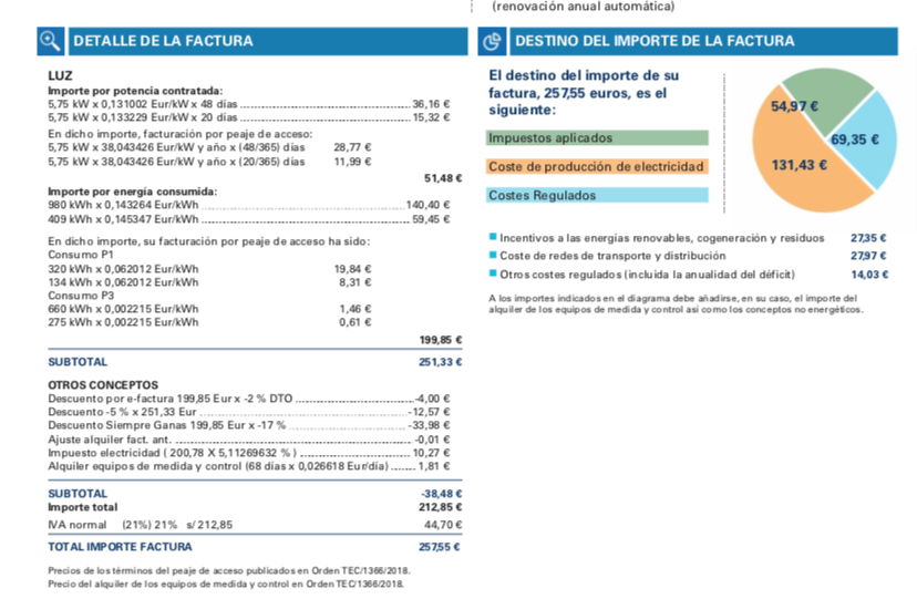

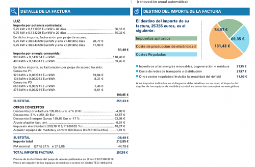

    Hola
    Es un precio base que tome, faltan los descuentos etc..
    Te adjunto extracto de la ultima factura
    Miniaturas adjuntadas Miniaturas adjuntadas Factura Diciembre Aerotermia-detalle-factura.png

    Buenas Santes Creus,
    la verdad es que lo precios, después de descuentos están muy bien (no sé si tendrás que apretarles cada año para que te hagan los descuentos o es que te acabas de cambiar). Eso sí, no parece que tengas una tarifa por discriminación horaria. Míralo bien, en algún sitio te tendrá que poner si es 2.0A (sin discriminación) o 2.0DHA (con discriminación). En caso de que sea ésta última, que parezca, no te están aplicando ninguna discriminación.
    Saludos,

    Cita Iniciado por Santes Creus Ver mensaje
    Hola
    Tienes que pedir que te cambien a precio regulado con discriminación nocturna. Se llama 2.0 DHA. Creo que estás en el mercado libre.
    Yo estaba en el mercado libre y la primera factura me llegó de 205€, hice el calculo y en precio regulado con discriminación nocturna me hubieran cobrado 158€.
    Compañeros del trabajo que conocen a gente que trabaja en Iberdrola, me han dicho que todos los empleados de allí están en el mercado regulado y con discriminación nocturna, así que ya sabes.
  16. #66
