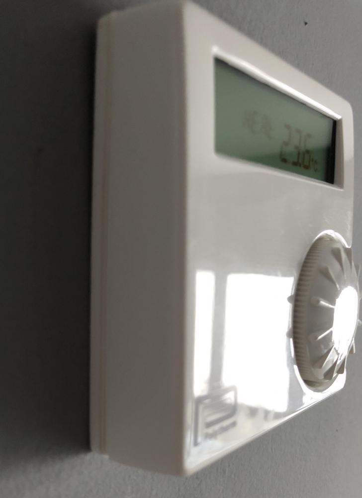

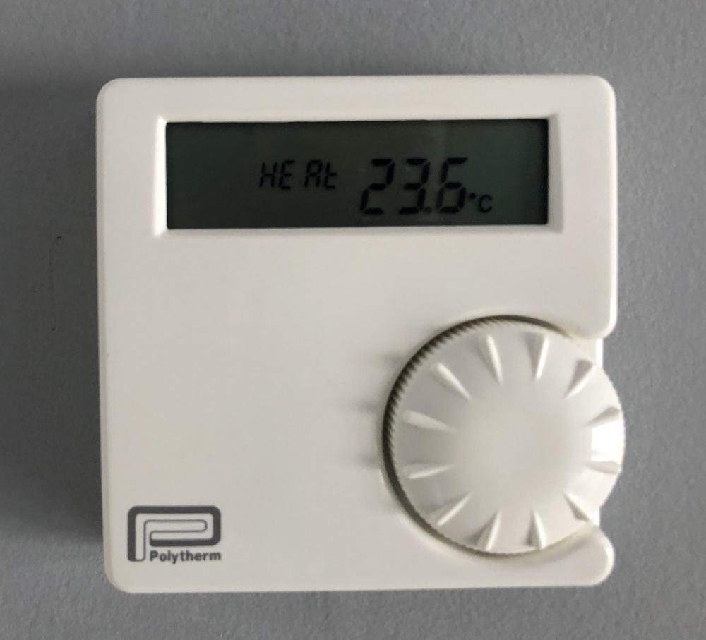

Leafyou
Pon una foto de los termostatos.
Enviado desde mi Aquaris M5 mediante Tapatalk
Estos son mis humildes termostatos a pilas Polytherm. Lo que tiene más guasa es que Polytherm tiene un modelo que es Cronotermostato y va por alimentación electrica empotrado en la pared como una llave de luz y la diferencia entre mi modelo y ese es de 10€. El hdp del instalador me ha puesto lo peor de lo peor.
Archivo adjunto 19751Archivo adjunto 19752

Yo disiento del tema de la programación de los termostatos, dejaría los que tienes porque no te hace falta más, el suelo radiante como mejor me funciona es dejándolo a su aire, con histéresis cortas, que no baje mucho la temperatura y que se encienda cuando le toque, yo me pase dos años haciendo experimentos, pero al final le doy la razón al instalador y al que vino a hacer la puesta en marcha de la máquina, fijar la temperatura y nada de programación. Tengo un termostato en cada habitación con medio grado de diferencia, por ejemplo si estuviese a 21ºC arrancaría a 20,8ºC y pararía a 21,3ºC.
Tampoco te rayes con el sistema de alimentación de los termostatos, este el quinto año en la vivienda y empece a cambiar pilas el año pasado, poniendo pilas buenas duran mucho.
Ya estas tardando en poner discriminación horaria, sale a cuenta aunque no programes los termostatos. Si a ese cálculo de los 158€ le pones que es una casa nueva y se supone que el primer año es el peor, y la discriminación horaria ya te sale una factura mucho más apañada, teniendo en cuenta que ademas tienes las temperaturas bastante altas, pero bueno, eso ya es cosa de cada uno.
