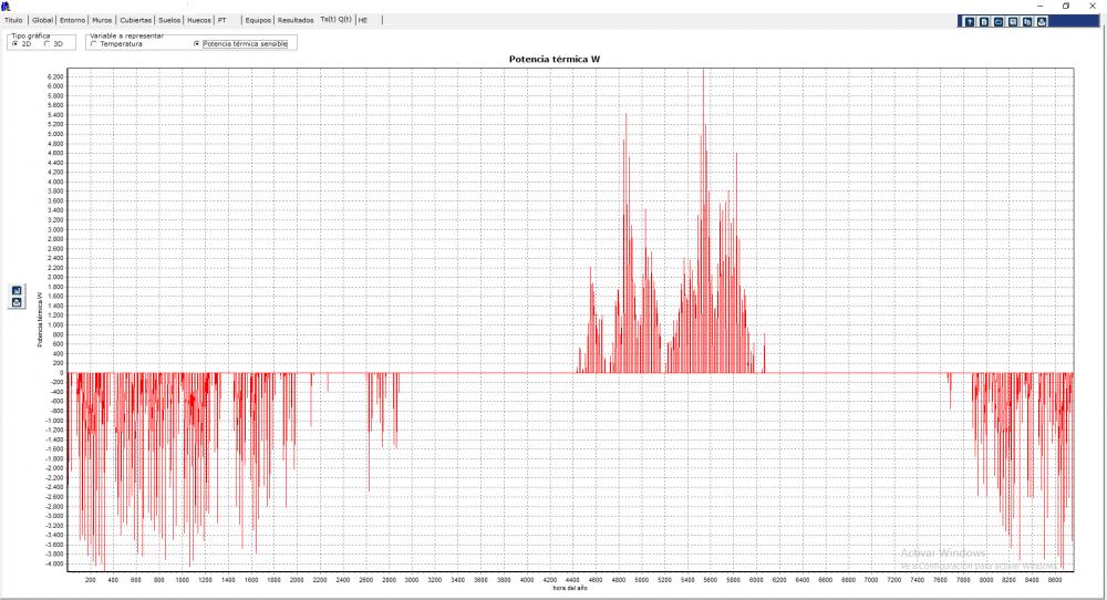

La cubierta es plana y con bastante hueco para poner placas, de los componentes de la fotovoltaica hay algún elemento que la vida útil sea corta? Quiero decir si en 25 años hay que sustituir alguna pieza? Y si es de las caras

Bueno encuentro un dato que no se hacer con el, es el factor solar en las ventanas.
Con los datos de cerramientos, cubierta, suelo a sótano y demás sale 198,04
He calculado por 2 diferentes temperaturas exteriores como la de hoy que aquí hoy pone -4º y pongo 22ºde interior
198,04*26= 5149,04
Si nos vamos al verano con 40 exterior y 25 de interior
198,04*15=2970,6 esto supongo que son watios
Seguro que se escapa algo, esto sin contar los datos del salón del sótano que sería utilizado de forma esporádica, pero que habría que tener en cuenta y sumar, haciendo un cálculo redondo de 526 watios
198,04*32=6377,28 con la temperatura exterior a -10º

Ojo porque en verano no puedes hacer este cálculo tan alegremente.
En invierno si no tienes en cuenta el efecto del sol no pasa nada, porque te va a beneficiar. Es decir, que si tú has calculado una carga de 5kw sin sol con sol esta carga será quizás de 3kw.
En verano en cambio si que tienes el problema del sol. Entonces es cuando hay que tener en cuenta sombreamientos, factor solar de las ventanas, transmisión de calor por radiación etc. Piensa que en el cálculo anterior solo estás teniendo en cuenta la perdida de calor por conducción.

Hola, pues ya tengo mis cargas térmicas, con ayuda ya que lo veía un poco complicado...
Carga maxima calefacción 40,52 w/m2
Carga maxima en refrigeración 93,98 w/ m2 aunque podría bajarse hasta los 63,47 por el tema de la radiación solar ( persianas, estores) así que ya tenemos otro dato para dimensionar el equipo.
sale 14kw en calefaccion y de 22kw a 33kw que supongo que sera sensible verdad?la demanda es alta,si es real la carga de refrigeracion necesitaras 2 maquinas
