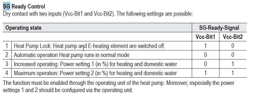

Segun la documentación de la placa CZ-NS4P existen dos entradas que me podrian servir:
Smart Grid Ready:
Archivo adjunto 19629
Power control:

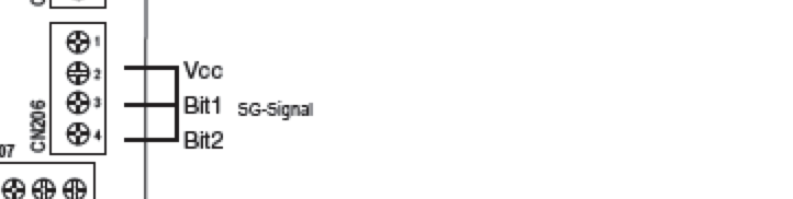

Y dejo tambien sus esquemas de conexión:
Archivo adjunto 19630
Y aqui empiezan mís dudas:
- Entiendo que los dos sistemas son disjuntos no. Si uso power control no deberia usar Smart Grid Ready no?
- Para el Power control a priori lo veo fácil, 0-10V con dos conectors de Gnd y DC. Pero para el SG que significa dry contact? Podria usar las salidas digitales de 5V estandard de un Arduino. O por el tema de contacto seco deberia usar algun rele?
- Suponiendo que puedo usar las salidas estandard seria contectar a Vcc 5V fijo y despues dos salidas digitales para Bit1, Bit2 no?

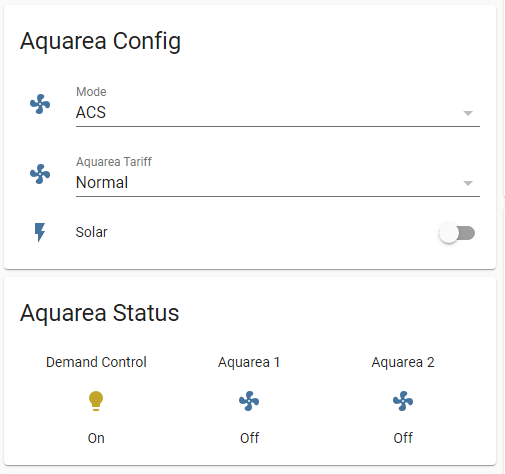

Hola cloud,
Yo lo tengo funcionando con un ESP32, un conversor de PWM a analógico 0-10v y una placa don dos relés con contacto seco, tal y como te he comentado en el otro hilo donde has preguntado.
Luego lo tengo integrado con Home Assistant de modo que puedo configurar cómo quiero que funcione la máquina (a tope, solo en horario valle, apagada etc) y en función de la tarifa PVPC me conecta o desconecta la máquina automáticamente.
También me baja la potencia de la máquina cuando detecta que estoy pasado de consumo en la casa, para que no salte la luz.
Y por último ahora estoy pendiente de integrar las placas solares, y me pondré a jugar con las funcionalidades de 0-10V y el SG-Ready para intentar que usar al máximo la energía proveniente de la fotovoltaica.
Saludos,Archivo adjunto 25476

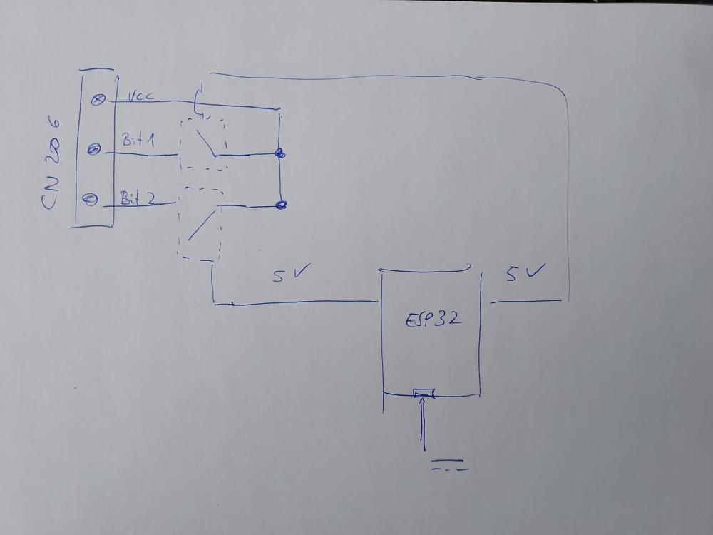

Re: Aquarea Smart Grid Ready y dry contact
No, no hay tensión. Son contactos secos que se llaman. Lo único que tienes que hacer es abrir o cerrar los circuitos con los relés, pero sin tensión.
Así, no?
llevando VCC a los pines y poniendo un relé en cada uno de ellos, gestionado por ejemplo con un ESP32. Sin tensión en ningún momento entre los 3 pines.
Archivo adjunto 26712
Creo que sí con algún matiz. Yo lo que llevo es Vcc y tierra desde el ESP32 a la entrada de los dos relés para activarlos. Luego de la salida de un relé voy a los pines Vcc y Bit1, y de la salida del otro relé voy a los pines Vcc y Bit2. De esta forma los relés abren o cierran el circuito de cada uno de los Bits, y no hay tensión en ellos.
Por cierto que la salida del ESP32 es de 3,3v, no de 5v
Hola
Vcc, quiere decir que tiene voltios.
Se lo aplica a punto B 1.1 y al B 1.2 cuando los reles se activa. Si mides entre Vcc y masa seguro que te da una tension.
Tienes razón, me expliqué mal. Quiero decir que no hay que llevar tensión. Solo abrir o cerrar el contacto entre los pines Vcc y Bit1 o Bit2.

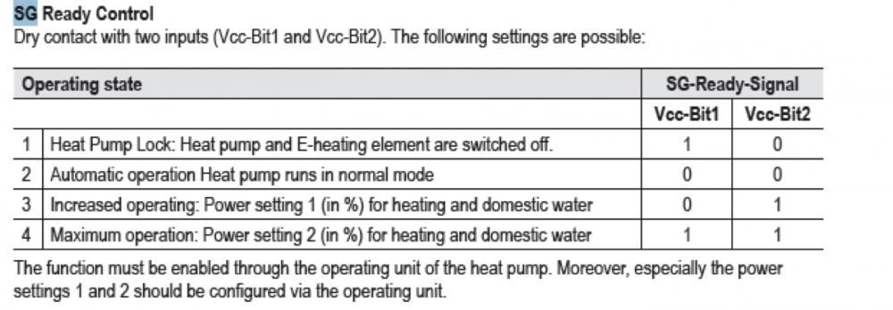

Me temo que eso vendrá especificado en las instrucciones de la máquina, porque no creo que sea lo mismo en cada fabricante.
En el caso de Panasonic te explico qué hace cada uno de los cuatro valores:
1. Máquina apagada
2. Máquina en funcionamiento normal
3. Modo Boost 1: Hay un lugar en el menú donde debes poner a qué porcentaje quieres que vaya el ACS y la Calefacción respecto de su temperatura normal. La configuración es por separado, o sea que puedes decir ACS al 120% y Calefacción al 100%. Esto haría que la calefacción no tuviera cambio respecto de la temperatura normal y que el ACS subiera un 20%. Si lo tienes en 45º se pondría en 54º
4. Modo Boost 2: Igual que el modo anterior pero con porcentajes diferentes.
De todos modos, hay algún motivo por el que no puedas impulsar el agua del suelo por encima de 40º? Precisamente la gracia de estos modos es meter más calor al suelo para que acumule inercia (sin volverte loco, claro, no es cuestión de que rompas el suelo, pero vamos, con 40º de temperatura de impulsión tienes aún bastante margen de subida).
Si impulsas a 50º pero luego tienes un regulador en la bomba del secundario que te baja a 40º, entonces solo estarías acumulando calor en el depósito de inercia, que probablemente tampoco sea tan grande como para aprovechar esta funcionalidad.
