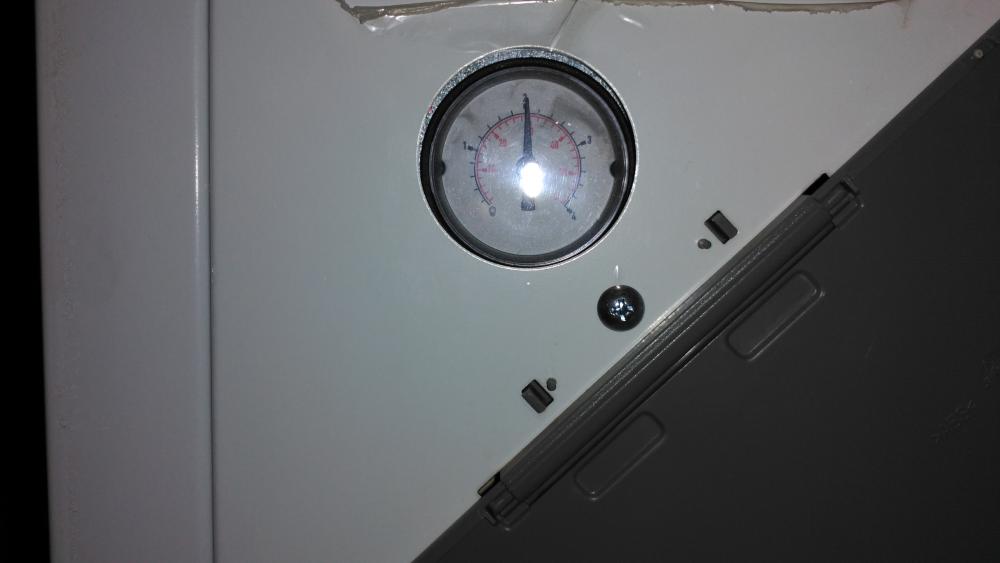

Tengo un Kit Daikin Althermo compuesto de:
Exterior: ERLQ006CAV3
Interior: EHVX08S18CB3V
La presión de la caldera ha subido por encima de lo que me recomendaron, pero me dijeron como meterle mas presión, pero no de donde poder quitarle presión.
Sabéis que he de hacer para bajar la presión? es perjudicial por algo tenerla así de alta?
Archivo adjunto 19606
Saludos y gracias

Si tienes radiadores, de ahí mismo. Si no, de la válvula que suele estar encima del equipo para quitar aire, al menos en mi equipo de otra marca.

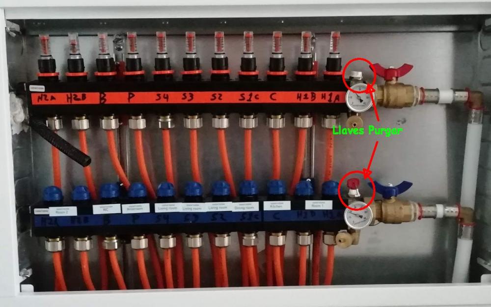

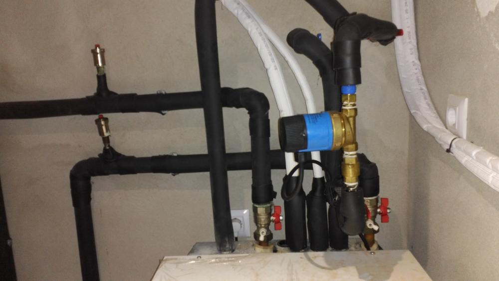

no, es de suelo radiante, este seria el colector, este tiene dos llaves de pulgar, una en la toma de entradas y otra en la de salidas, pero no se de cual ha de ser o si da igual, y lo malo que tengo que andar quitando y bajando al piso de abajo a ver como va la presion
Archivo adjunto 19607
En la caldera de abajo, al menos por el exterior no veo ninguna llave donde extraer agua
Archivo adjunto 19608

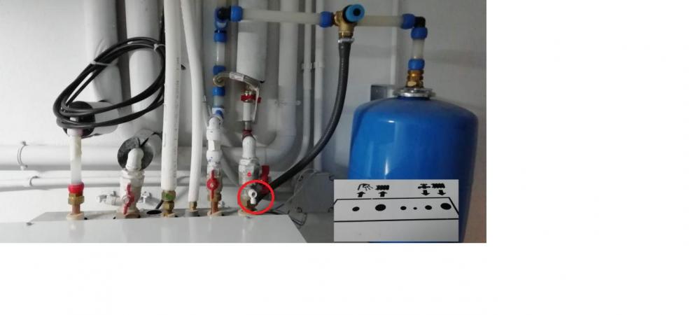

Archivo adjunto 19611
Te pones un tubito allí y abres. Ese es un purgador y por allí puedes aliviar la presion.
Re: Reducir Presion Daikin Altherma
Gracias, efectivamente finalmente lo he sacado por ahi y bien, pense que ese era el purgador automatico para el aire. Lo que me ha estrañado es que el tornillo para aflojar esta como torcido hacia un costado y no gira bien, no se si sera que tiene un golpe o que es asi para purgar el aire.

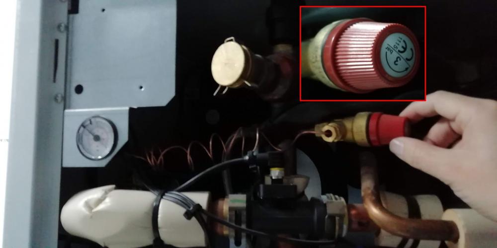

Como ya me he puesto a desmontar la caldera para ver si puedo conectar otro termostato, he encontrado dentro de la caldera otra llave para aliviar presion, y con tubo ya puesto al desague, lo dejo en la foto por si le sirve a alguien, claro que para intervenir en esta hay que desmontar la tapa frontal.
Archivo adjunto 19612
Solucionado y muchas gracias
Esa "llave" es la valvula de seguridad del equipo y, es mejor no tocarla, aunque si, a la mas malas, se podría hacer y por allí.
Pero lo normal y sencillo es por el purgador de las llaves de corte.

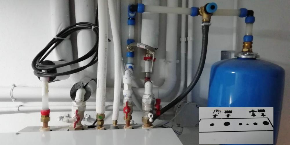

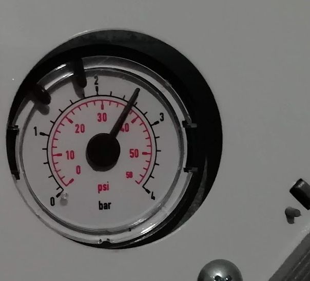

Buenos días,
Soy nueva en este foro, he llegado a el al encontrarme con un problema en mi caldera identico al del forero fernandodeusto.
mi maquina tambien es una daikin altherma pero el modelo es diferente:
ERHQ16BAV3
EHVX16S26CB9W
ayer nos encontramos con media vivienda donde no calentaba y habia empezado a caer la temperatura, vimos que la presion estaba por debajo de 1 bar, por lo que decidimos subirla, a 1,5 bares, que es lo que nos recomendaron el instalador, pero al estar en marcha hemos visto que esta en 2 bares y nos da miedo que se estropee. tampoco nos explicaron por donde se le baja presion a la caldera, por lo que no queremos tocar nada sin un aseroramiento previo.
Adjunto fotos de la instalacion para ver si podeis ayudarnos en este asunto.
Archivo adjunto 19802
Archivo adjunto 19803Archivo adjunto 19804
Mira las respuestas de este hilo, y te bajas la presión del mismo modo.
Pero si esta trabajando la maquina, haciendo calefacción, y la presión esta en 2 bar, no pasa nada. Cuando se para, la presión bajara un poco.
Ademas, si llega a unos casi 3bar, la valvula de seguridad de la maquina saltara y aliviara la presión.

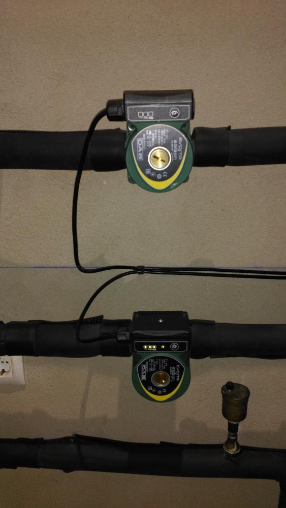

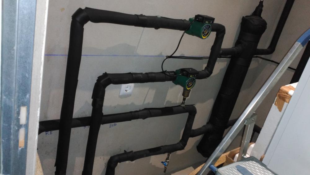

Buenas tardes, creo que debemos tener algún fallo distinto que hace que no funcione correctamente la caldera. Dónde está ahora dando fallo es en el evosta 40-70/130. De uno de los conductos. Esta apagado al igual que ayer. Y la parte de ese conducto que calienta la casa no funciona y no pasa calor el suelo radiante.
Adjunto foto por si podéis decirme de qué puede ser. Archivo adjunto 19809
Pero los termostatos de la planta que le corresponde esta bomba demandan calor?
Hay que ver donde esta conectada esta bomba y como.
Mejor llamas al instalador que te lo instalo y que pase a ver la instalación.
