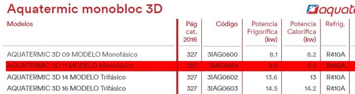

Hola a todos,
Estamos gestionando la contratación de La Luz y no sabemos muy bien cuánta potencia contratar. La duda surge porque es una vivienda unifamiliar con aerotermia y no tenemos claro cuanta potencia contratar con la electrica de turno... En el boletin de la instalacion electrica indica una potencia de 9,2 kW pero nos parecia excesivo... pero no sabemos si por el hecho de tener aerotermia se deberia llegar a esos valores... ¿Alguien podria aconsejarnos o contarnos que potencia tiene contratada con una casa de características similares y con aerotermia? No me aclaro con cuanto potencia consumira el equipo de aerotermia:(
El equipo que nos han montado es el subrayado en rojo:
Archivo adjunto 19364
gracias!!!

Tendrás que fijarte en sí este modelo tiene resistencias de apoyo y de que potencia son. En otros modelos suelen ser 3 kw o 6 kw. De eso dependerá tener que contratar más o menos potencia.

El boletín marca la potencia máxima contratable. Ese valor no es el que necesita la instalación, sino para lo que está preparada dicha instalación.
Dicho esto, nos estás dando potencia térmica, necesitamos potencia eléctrica.
Si lo tienes todo eléctrico probablemente con 6kw te apañes. Pero falta más información
Lo mejor que puedes hacer es contratar una potencia (un poco al alza) y en un año mirar el maxímetro del contador (mira aquí https://nergiza.com/contadores-intel...nes-que-saber/) para apurar la potencia.
Es probable que entonces te des cuenta que con 5KW te sobran, depende de las costumbres. Y por suerte los contadores electrónicos modernos tienen mucha más tolerancia (saltan más tarde) que los ICP (https://nergiza.com/contadores-inteligentes-saltan-mas/).
Sobretodo, contrates la potencia que contrates que no te coloques ICP en el cuadro, solo IGA (de 40A en tu caso). La razón es por el argumento anterior ;)
Recuerda que con la nueva ley ya no hace falta contratar las potencias por tramos, se pueden pedir en intervalos de 0,1KW (3,4 3,5 3,6 3,7 ..... 5,1 5,2.....)
Re: Duda contratar Potencia de Luz para casa con aerotermia
Esa maquina a potencia nominal consume sobre 2,7kw, deberia tener una resistencia de apoyo adicional que no encuentro el valor, pero muy probablemente serán 3kw mas. En dias muy frios puede consumir sobre 3,5kw mas la posible resistencia de apoyo.
Para este caso no contrataria menos de 5,75kw, pero tienes que tener en cuenta que lavadoras, lavavajillas, planchas, hornos, vitroceramicas-inducciones, consumen tranquilamente 2kw cada uno de ellos e incluso mas los Hornos y placas de cocinas.
La maquina la mayor parte del tiempo te consumirá menos de 2kw, y solo en dias con temperaturas inferiores a 2ºC utilizaras la resistencia de apoyo (y si esta bien dimensionada, solo será por tiempos breves durante la descongelacion de la unidad exterior, o momentos de frio extremo durante mas tiempo).
9,2kw me parece excesivo sin conocer si te gusta enchufar todas las maquinas de alto consumo al mismo tiempo. Si quieres ir con algo mas de margen contrata cerca de 7kw, pero decidelo tu pensando en tu uso de otros electrodomesticos.

Muchas gracias por las respuestas.
Por eso era mi duda, el constructor me decía que contratase lo que dice el Boletín, pero a mi me parecía excesivo, pero el problema es que tampoco me termino de aclarar, por eso el consultarlo.
Sobre las resistencias yo tampoco conseguí encontrar los datos que decíais, encima sin entenderlo mucho... Encontre esta info que supongo que es la que habreis visto (no me deja publicar URLs por tener pocos post)
Pero si ya me decis en base a lo que veis que si debe tener me quedo mas tranquilo porque entraria denntro de un consumo mas normal
En principio no somos de enchufar a la vez todo lo enchufable, seria un consumo dentro de lo normal (o lo que nosotros entendemos por normal, que no es poner todo a la vez.

Los constructores algunos no saben por dónde les da el aire...y como pagas tú cuanto más grande mejor. A mi me pasó con el agua, cuyo término fijo se paga según el diámetro de la acometida. Ya es una pasta 25€/mes de fijo con una acometida de 20 mm, imagínate con los 40 mm de acometida que me querían meter :-O
No me preocuparía de la resistencia. Salvo muy mal dimensionamiento o peor configuración, la resistencia no saltará nunca en modo calefacción, y si la tienes así programada sólo saltará para ACS en periodos que tú le digas para dar un calentón extra al agua del depósito para, regularmente, neutralizar cualquier posible vestigio de legionella. Es decir, la resistencia entrará cuando tú le digas, preferiblemente de madrugada, pues no sólo te calienta el agua poco antes de que se necesite (generalmente a primera hora de la mañana), sino que lo hace cuando el kWh es más barato (y más aún con tarifa de discriminación horaria).
Por otra parte la bomba puede estar funcionando en cualquier momento del día. Así que lo que yo haría es coger la potencia eléctrica nominal (o aquella en el caso típico más desfavorable) y considerarlo como una carga suplementaria a la que te diera el resto de consumos previsibles de la casa. Es decir, calcula la potencia contratada sin considerar la aerotermia, y al resultado, le sumas la potencia de la aerotermia (los 2.5 kW que dices).
Ten en cuenta que a diferencia de otros consumos, como horno, fogones eléctricos, plancha, etc. la bomba puede estar horas seguidas a pleno rendimiento, y el margen de los contadores digitales por potencia lo puedes sobrepasar si vas muy justo de potencia contratada.
