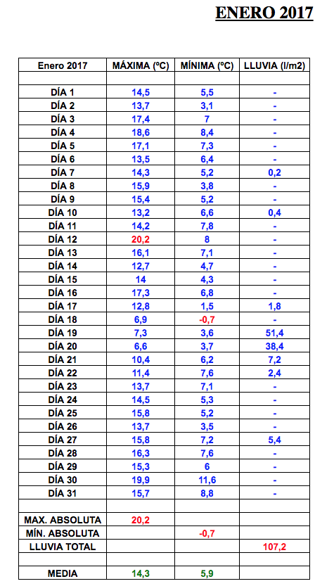

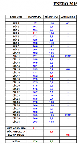

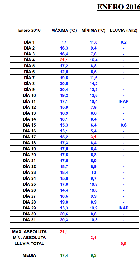

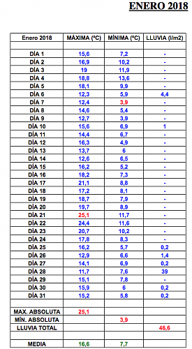

    Entiendo que la respuesta a la 2, cuando dices si el clima es suave seguro que la bomba de calor, te refieres a "menor consumo" ¿no?
    Estas han sido las temperaturas en Enero en los ultimos 3 años...
    Podeis orientarme para pedir presupuesto-captura-pantalla-2018-10-23-las-13.41.40.png
    Podeis orientarme para pedir presupuesto-captura-pantalla-2018-10-23-las-13.41.32.png
    Podeis orientarme para pedir presupuesto-captura-pantalla-2018-10-23-las-13.41.27.png

    Coloca bomba de calor. con esas temperaturas durante el día vas a gastar menos que con biomasa (impulsando a 45 grados, cómo he dicho)
    Última edición por mbc123; 23/10/2018 a las 16:00

    Jajaja perdóname pero sigo sin entenderte....
    Me sugieres que coloque bomba de calor. Pero a la par me dices que con estas temperaturas durante el dia voy a gastar menos con biomasa.
    Bomba de calor no es biomasa. Pero me dices primero que coloque bomba de calor y que gastaré menos con biomasa...
    ¿Estoy entendiendo que me recomiendas que ponga algo, que luego va a consumir mas que biomasa?
    Pensaba que al no tener temperaturas en exceso negativas, la bomba de calor (aerotermia) iría mejor (mejor COP) que la biomasa. ¿estoy confundido?

    Ya he editado el mensaje, evidentemente me faltaba un que por en medio.
    Efectivamente, para climas suaves es mejor la bomba de calor.
    Ya no es solo estar a temperaturas por encima de 0. Si no estar a temperaturas por encima de 10 grados. Los COP de las bombas de calor se dan a 7 grados. Así que imagínate el COP que pueden dar a 12 grados (EUROVENT, la de los certificados, creo que tiene dichos valores)
