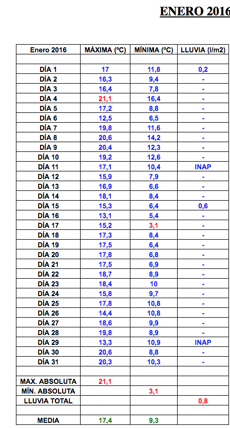

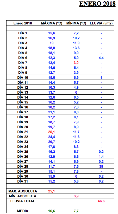

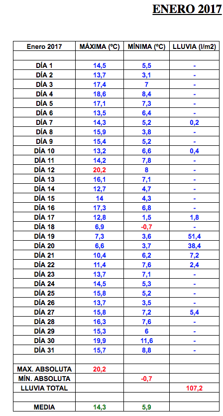

Bueno he empezado la ronda de pedir presupuesto, primeras dudas porque algunos dicen cosas distintas...
1. ¿La aerotermia deberia estar encendida todo el tiempo y cuando estoy en casa más temperatura o debe estar apagada y encederla una horita o asi antes de ir a casa? (recoradr q seria con radiadores de baja temperatura o en su defecto fancoils, pero vamos en principio radiador baja temperatura.
2. A igual demanda de calor, por ejemplo 21º, ¿que tiene un consumo (a nivel economico) mayor mensual pellet o aerotermia?
3. Para 140 m, uno me comenta que serian 12kv y otros 10kv. ¿quien está en lo cierto? ¿depende del modelo?
Re: Podeis orientarme para pedir presupuesto
1. Depende del comfort que quieras conseguir. Si lo pones una hora antes cuando llegues la casa estará caliente. Si no lo haces llegarás a casa y tendrás que es esperar a notar calor.
2. Si el clima es suave seguro que la bomba de calor. Eso suponiendo que impulsas máximo a 45 grados. Ojo que no es lo mismo que impulsar a 50-55 grados

Estas han sido las temperaturas en Enero en los ultimos 3 años...
Archivo adjunto 19158
Archivo adjunto 19159
Archivo adjunto 19160
Coloca bomba de calor. con esas temperaturas durante el día vas a gastar menos que con biomasa (impulsando a 45 grados, cómo he dicho)
Ya he editado el mensaje, evidentemente me faltaba un que por en medio.
Efectivamente, para climas suaves es mejor la bomba de calor.
Ya no es solo estar a temperaturas por encima de 0. Si no estar a temperaturas por encima de 10 grados. Los COP de las bombas de calor se dan a 7 grados. Así que imagínate el COP que pueden dar a 12 grados (EUROVENT, la de los certificados, creo que tiene dichos valores)
