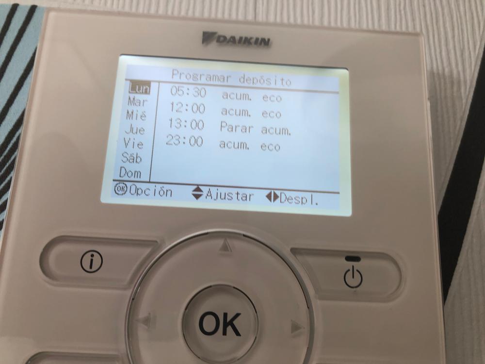

vivo en valladolid, casa nueva muy aislada, 100 m2 utiles, buena carpinteria metálica y buena orientación. Suelo radiente-refrescante con maquina aerotermia daikin. Cuando me la instalaron no me la configuraron para tarifa noctura y veo que el ACS se suele encender por la tarde, sobre las 21 h., ¿como puedo configurarla para que se encienda de madrugada para calentar el ACS?

Pon la máquina en modo instalador
Busca el punto de ajuste de ACS y ponlo en programado solo, (ni recalentar, ni recalentar+programado)
Selecciona las horas a las que quieres que caliente

Busca unos mensajes de hilo que abrí yo... Sobre este tema.
Te pongo como lo tengo ahora mismo:
Archivo adjunto 19068
Tengo varios encendidos en horario valle, y parada en horario punta (desde las 13h hasta las 23h). Es un poco confuso el programador este, como dije en su día, no programas "periodos", si no que programas acciones puntuales a esas horas. No se si me explico bien.
Si ves mi foto, sería normal deducir que desde las 05:30 hasta las 12:00 estuviera en modo ECO. Pero no. Significa que las 05:30 calienta hasta la temperatura ECO y cuando la alcanza, se deja de ejecutar esa orden, hasta la siguiente orden... un lío.
Tienes que activar el modo programación como te han explicado más arriba.

muchas gracias corruptus. Por fin he entendido como funciona el programador del ACS

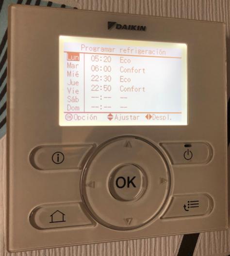

Y luego tengo una programación en el controlador/termostato principal de Daikin, que yo tengo en la cocina y controla las zonas de suelo siempre abiertas: cocina, pasillos, baños. Te pongo una foto de mi programación... pero sobre esto NO me hago responsable ya que solo la he probado unos días.
Archivo adjunto 19086
Luego, si este rollo no fuera ya demasiado largo y complejo, descubrí que la programación del ACS (mensaje anterior) no se activa si está la programación de la calefacción/refrigeración... Así puse esos periodos. Sin comparas una foto con la otra, verás que a las 5:20 (10 minutos antes de calentar el agua de la ducha) paro la climatización. Bueno, pongo la temperatura más alta. Luego a las 6:00h la activo. Y lo mismo para el otro periodo... Sin hacer eso, me quedaba sin agua en la ducha.

En realidad, si se activa ... el tema es que los manuales de Daikin parece que lo ha hecho alguien con el google translatror y dos botellas de sake encima, eso o que están pensados para que el usuario no se entere de nada :-(
Estos chismes tienen tal cantidad de variables, que a veces se convierten en un sudoku, cuando la máquina esta calentando el suelo, tiene un configurado un tiempo mínimo de funcionamiento en modo calefacción, algo lógico supongo, para evitar paradas y arranques sin que llegue a calentar circuitos, no va a cambiar al modo ACS hasta que se cumpla ese tiempo mínimo, un ejemplo:
- ACS programada para las 23:00h, modo programado solo, descartando cualquier modo que incluya recalentar.
- Tiempo mínimo de funcionamiento 90 minutos (por poner algo).
- La calefacción arranca a las 22:00h.
- Como el tiempo especificado son 90 minutos no cambia hasta las 23:30h.
- A las 23:30h en lugar de a las 23:00h se pone a calentar ACS.
Por lo menos la mía funciona así.
Muy importante en el tema de ACS la histeresis, a mi me la había dejado en 15ºC o algo así, lo cual estará bien si calientas agua a 65ºC, pero es mucho para 45-48ºC que es con lo que juego yo.
En cuanto a como refrigerar ni idea porque no lo tengo activado, para la calefacción yo le dí mil vueltas e hice todo tipo de pruebas, me pase meses enredando al principio ... al final les tuve que dar la razón al instalador y al de Daikin que vino a hacer la puesta en marcha, nada de programaciones, el suelo a demanda y cuando toque, sin dejar que se enfríe el suelo, yo tengo las diferencia en medio grado, salta cuando baja dos décimas de la temperatura de consigna en el termostato y para cuando sube tres.
