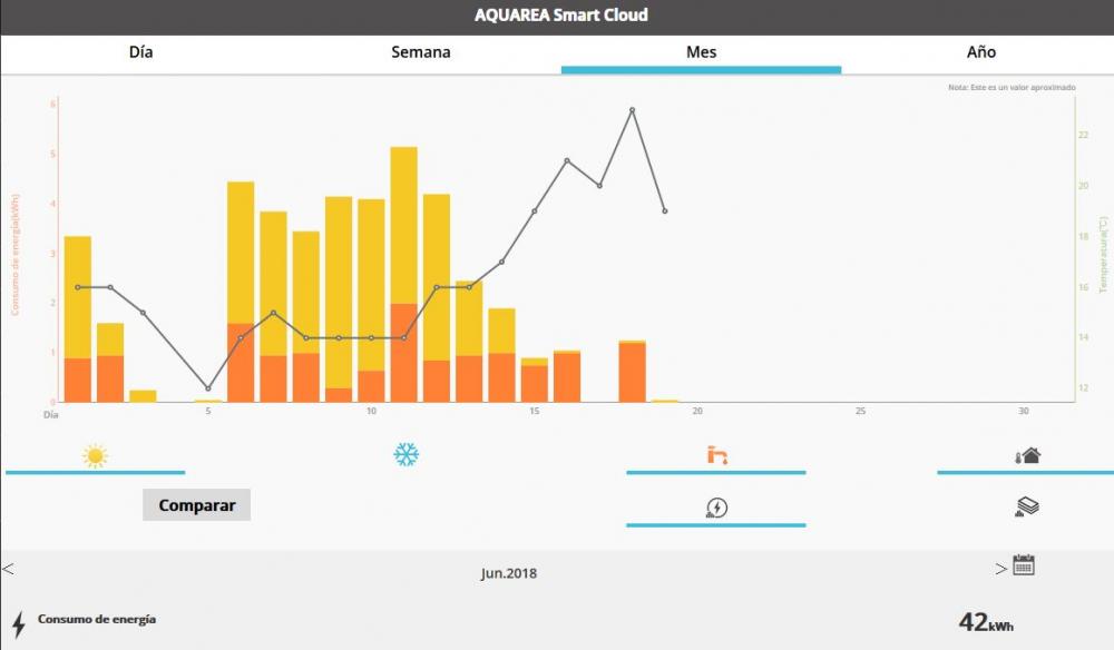

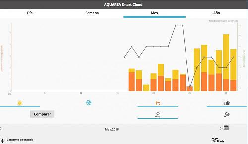

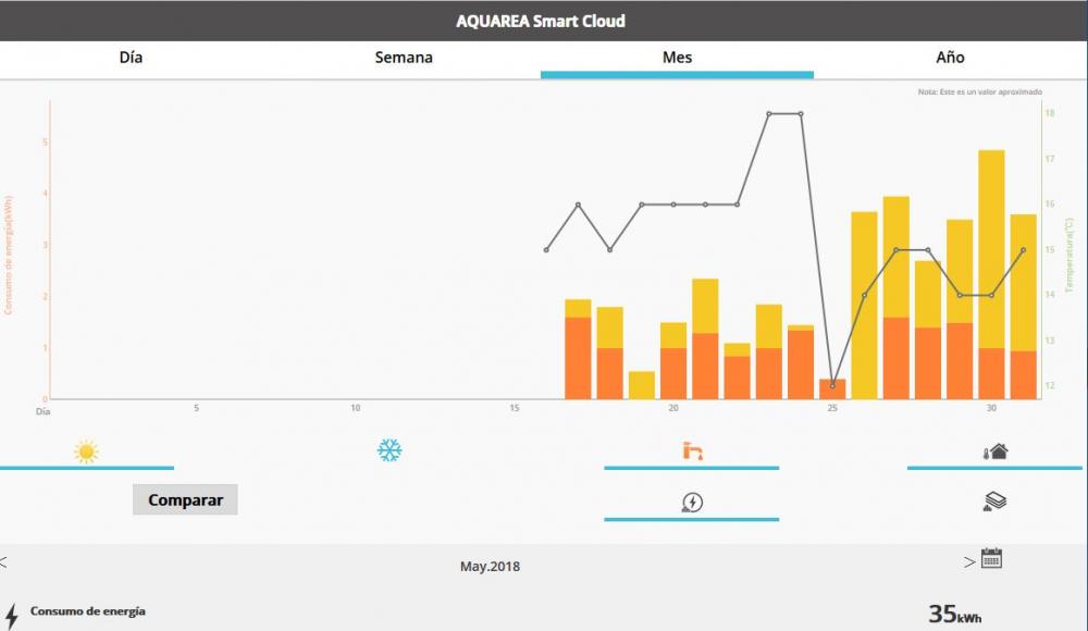

    Yo tengo una casa exactamente igual que la tuya, y este año he instalado un sistema de aerotermia de panasonic, lo único que mi aislamiento no es en SATE, es poliuretano proyectado techos interiores y paredes exteriores mas muro exterior con cámara de aire de protección y doble ventana con cristal climalit, indicarte que he instalado una máquina panasonic aquarea all in one de 9kw + un depósito de inercia de 50L, y aunque la puse en marcha en abril y no la he podido probar con frío extremo, de momento estoy muy contento, tanto por consumo como por confort, lo único que creo que me he pasado con la potencia de la máquina. Tampoco he probado el refrescante, aunque tú viviendo en Cataluña y yo en Madrid no podemos comparar, ya que el clima de uno y otro no tiene nada que ver. Cuando lo pruebe, si quieres te digo que tal.
    Te anexo unas imagenes de los consumos desde abril de la máquina, falta abril, pues el adaptador de red no lo tenía conectado entonces.
    Instalacion Aerotermia en reforma de casa antigua-mayo.jpgInstalacion Aerotermia en reforma de casa antigua-mayo.jpg
