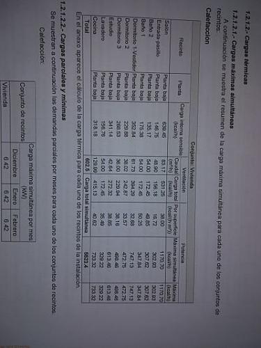

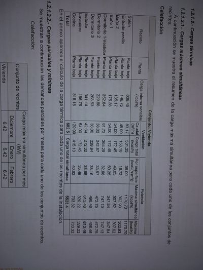

Hola a tod@s, soy nuevo en este mundo de la denominada " Aerotermia" y se me va acercando el momento de tomar una decisión. Llevo varias semanas leyendo cada uno de los post abierto por este gran foro y tengo la sensación de que cuanto más me informo, menos entiendo. Voy a comentaros un poco las características de la vivienda que estoy construyendo y si alguien puede echarme una mano, se lo agradeceré gustosamente. La vivienda se encuentra ubicada en la provincia de Ciudad Real, aquí las temperaturas mínimas en invierno no suelen superar los -5 grados y suelen rondar entre los -2 y 12 grados y en verano las temperaturas máximas pueden llegar a algo mas de 40 grados y por lo general suelen superar los 30º. En cuanto a la vivienda, los cerramientos cuentan con un muro de 1/2 de ladrillo macizo, con cámara de aire enfoscada interiormente con aislamiento XPS expandido de 12 cm, donde sólo 1 parte de las 4 partes de la casa, linda con la casa del vecino y las otras partes dan a la calle y a un patio interior. En cuanto a la cubierta, cuenta con una manta de lana de vidrio de 200 mm y en el falso techo otra manta de lana de vidreo de 100 mm. Encima de la solera se va a incorporar una placas rígidas de poliestireno extruído XPS de 100 mm y encima se instalará el suelo radiante, creo recordar con un mortero de unos 7 cm de grosor. Los metros útiles de la vivienda son de 152 m2 y creo recordar que el fontanero me podría tubos de Polietileno reticulado PEX de 16 mm a unos 10 cm de separación o de paso
. También me comento que no me instalaría depósito de inercia (aunque ahora me preocupa de si es necesario para el tema de desescarche de la unidad exterior) aunque en su momento lo vi bien de no incorporarlo ya que no dispongo de mucho espacio y también me recomendó instalar un depósito de ACS de 100 litros independiente de la aerotermia. Al instalador le comenté que me gustaría que fuera una Daikin y él me recomendó en su día una daikin altherma bibloc de 12 kw, pero hemos cambiado a última hora porque no es la marca con la que él trabaja habitualmente y vamos a poner una panasonic, aunque todavía no me ha dicho el modelo, lo único que me dijo es que no sería de 12 kw, porque esa equivalencia no las hay en panasonic (creo que alguna de esa potencia si he visto, pero supongo que el modelo que tiene pensado instalarme no las habrá). Pero obviando esto último, me gustaría leer vuestras recomendaciones.
PD: Os adjunto una imagen de las cargas térmicas por si os ayuda en vuestras conclusiones.

Segun tu calculo de cargas, la potencia maxima necesaria son 6,42kw.
Con esas caracteristicas te vas al catalogo de panasonic y seleccionamos que bombas nos dan esa potencia con la minima de -5ºC, y la mas pequeña de las que cumple eso, es el modelo T-CAP de 9kw, la siguiente seria el modelo basico de 12kw tambien de panasonic.
Al simular con el software de panasonic en ciudad real, da como opcion mas basica la panasonic de 9kw version normal, y simula un SCOP medio de 5.19 sin ACS con una capacidad de 104% sobre los 6,42kw.
Si simulas con la T-CAP de 9kw en las mismas condiciones, da un SCOP medio de 5,78 con una capacidad del 145%. (no te creas al pie de la letra los cops simulados, son muy optimistas, pero sirven para comparar entre maquinas de la misma marca)
Por cierto, te recomiendo un termo de aerotermia dedicado solo para esa función. No tendría lógica que pusieras aerotermia, y calentaras el agua con una resistencia típica, es que antes es mejor que lo calientes también con la maquina de aerotermia.
Con todo el aislamiento que pones, si las ventanas están a la altura, creo que incluso una de menos potencia te llegaria, pero tendremos que respetar ese trabajo tan bien realizado.
El suelo radiante con ese paso, será muy bueno para que puedas impulsar a bajas temperaturas y que la bomba sea mas eficiente.
Las opciones sin deposito de inercia, no me parecen las mejores, pero sino queda otro remedio, cogete la panasonic de 9kw basica generacion H (en un manual lei que no lo necesitaba).
Si te gusta Daikin, la de 8kw quizas sea mejor opcion en eficiencia que la panasonic normal y similar potencia (en daikin descartaria la de 11kw no es tan eficiente, y la TCAP de 9kw de panasonic es practicamente igual de potente).
El software de Daikin simula un SCOP de 4,4 con la de 8kw en las mismas condiciones (el SCOP real, no creo que se diferencie mucho de la version normal de panasonic)
La version TCAP de 9kw es que es un modelo bastante extraño y que es mas comparable con maquinas de 11kw que con las de 9kw.

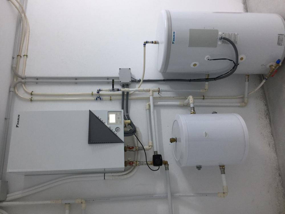

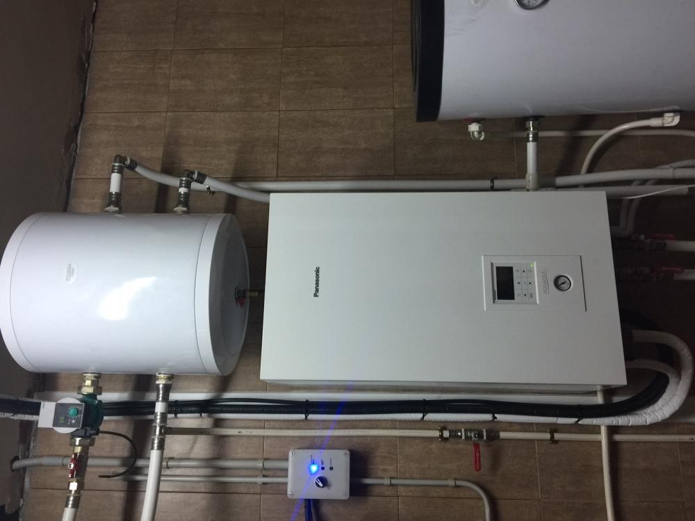

El deposito de inercia sirve para amortiguar las variaciones de temperatura. Estas maquinas regulan la potencia entre unos limites, la verdad es que panasonic no se sus limites, entre mas grandes son, su potencia minima es mas alta, y cuando estan sobredimensionadas o las temperaturas son no muy frias, la maquina puede arrancar y parar rapidamente al alcanzar la consigna.
Los arranques y paradas dicen que a la larga no les sientan muy bien, que lo mejor es que esten arrancadas de continuo (aunque los frigorificos siempre arrancan y paran y no tienen muchos problemas).
El deposito de inercia, tambien es muy util para desescarchar la maquina exterior cuando se congela, y que no enfrie el suelo de la casa. Ademas que si el deposito de inercia es grande, evita utilizar una resistencia de apoyo.
He leido muchos casos de gente que no lo recomienda, yo mismo no lo pondria si la maquina se ajusta muy bien a la demanda y es pequeña. Pero si va sobredimensionada o es una maquina grande (cualquiera de mas de 9kw es grande, o para resumir, las que llevan doble ventilador) en ese caso si que me parece muy util y aconsejable.
Las mismas marcas, suelen pedir un caudal y volumen minimo de agua, que se suele asegurar con un deposito de inercia. Si los circuitos son grandes y no se cierran, se puede asegurar ese volumen con el agua del circuito.

Mira, todavía hasta ahora nadie no me ha explicado muy bien como consigue la maquina mantener la potencia aunque baja la potencia, espero que no por meter la resistencia.
También, dicen que la generación H no necesita DI porque se le puede bajar el caudal minimo a lo que tu quieres, pero necesitan de volumen minimo y esto lo consigues dejando libres circuitos.
Pero, aun asi, yo no puedo hacer experimentos con el dinero del cliente y, por eso, le pongo el DI cuando no tengo otra posibilidad.
Si no estas seguro, meteria la Daikin de 11kw o la Aquarea de 12kw, pero no pondría la T-CAP.

Si, por circuitos libres digo que tengo habitaciones sin termostatos .No tiene cabezal y están siempre abiertos de tal manera que cuando algún termostato de la casa demanda, por estos circuitos pasa también el agua calentada.
- 15/02/2018, 17:33 #19
- feb 2017
- Norte
- 352
Re: Nueva Construcción: recomendaciones sobre potencia y modelos de aerotermia en panasonic
Los calculos son buenos y te sirven para ver la diferencia entre los dos modelos de panasonic, pero son aproximaciones a lo que puede pasar en la realidad, que no será totalmente exacta.
Cuando te han dado una potencia térmica de 6,42kw, entiendo que es en las peor situación de clima que se puede dar en tu zona.
Es decir, 4 o 5 horas de la noche que probablemente llegareis -5ºC o -6ºC unos pocos días del invierno, el resto del tiempo necesitaras menos potencia. Esto te lo digo porque con 2ºC de temperatura ambiente, necesitaras menos de esos 6,42 y la maquina probablemente ira mas relajada (pero también utilizar el calculo de 2ºC lo hemos realizado como media de un día muy frió).
No pienso que vayas a consumir esas cantidades que hemos hablado, sino bastante menos (sobre todo si también contratas tarifa de discriminación horaria, con 14 horas baratas, frente a 10 mas caras).
Las maquinas de aerotermia, llevan un inverter (o variador de potencia) que regulan entre un mínimo y un máximo la potencia de la maquina, y en esos rangos la maquina puede tener diferentes COP, no van siempre a potencia nominal.
Tu calculo es totalmente valido, pero el modelo T-CAP probablemente en el caso anterior tendría incluso algo mas de rendimiento por no funcionar al limite de su capacidad, funcionando también las 24 horas del día, pero en este caso con el variador a un 50% u 70% (o lo que sea).
Sin embargo en esa situación que hablamos de la maquina de 9kw normal, estaría casi las 24h del dia al máximo de potencia, no tendría margen de mejora de COP por trabajar en rangos que posiblemente pudiera tener mayor COP.
El dato del COP a diferentes cargas del inverter, lo deberían dar todas las marcas, pero sus catálogos siempre faltan datos. Te voy a poner un ejemplo de Toshiba, que es la marca que mas datos da:
Fíjate en la pagina 36, tienes el COP para determinadas temperaturas, y para la carga del variador (load) del 10% al 100%. Donde puedes ver la potencia mínima de ese modelo y la máxima (solo son datos, porque te veo con ganas de aprender, no quiero liarte con mas marcas). Los mejores COPS en esa maquina de toshiba suelen estar en el entorno del 50% del variador, aunque en otras marcas no conocemos estos datos para comparar.
