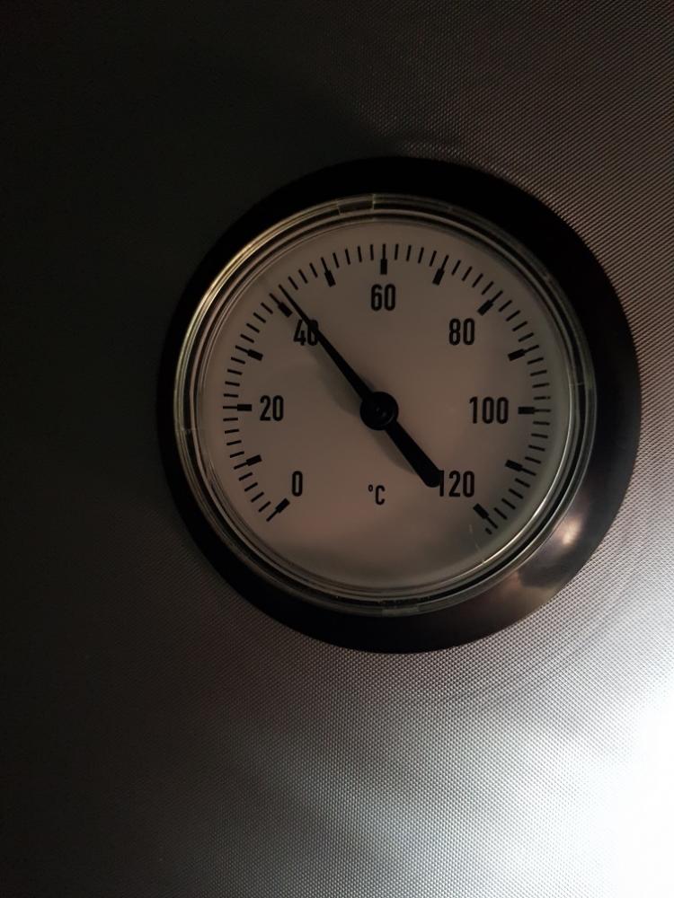

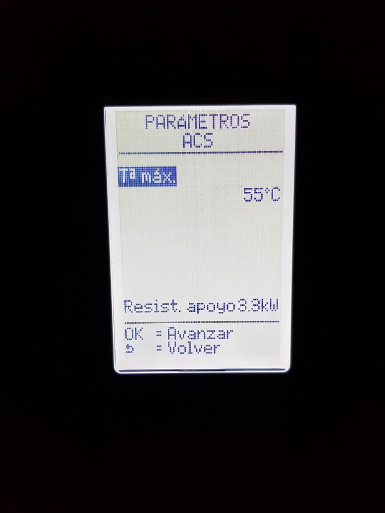

Re: Optimización Saunier Genia Hybrid
imbeta
Pues francamente no lo sé, he supuesto que sería deposito de inercia porque el ACS la coge del solar, ¿cómo lo podría comprobar?
No sabria explicar como mirarlo, pero el ACS se suele calentar a 50ºC o 55ºC, mientras que la calefaccion va a mucho menos temperatura.
Observa si el deposito de 150l esta unido al de 300litros, podria darte pistas. O intenta ver si al abrir el agua caliente escuchas paso en un deposito, en el otro, o en los dos a la vez.

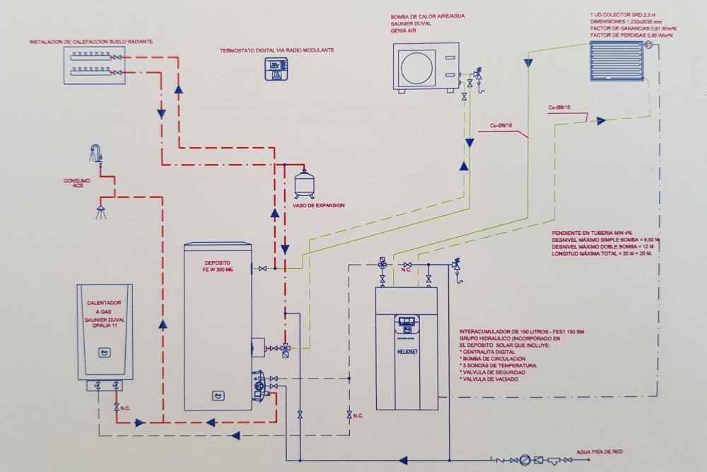

@imbeta, lo que tienes tu es un solar sistema drain-back y otro deposito de ACS también.
Por normativa, dentro del deposito solar no puede estar otra fuente de energía, la energía auxiliar tiene que estar dentro de otro deposito. Asi es en España, con diferencia de otros países.
Asi que, tu tienes 450l de ACS calentados por una placa, algo que mucho no hara.
Deposito de inercia no tienes. En los circuitos de suelo radiante tienes cabezales termoeléctricos en todos? No tienes ningún circuito abierto? Te pregunto porque una bomba de calor tiene que cumplir dos requisitos para que funcionen correctamente, volumen minimo en el circuito y caudal minimo. Si no se cumple, normalmente dan errores por falta de caudal.
No sé si inercia, drain-back, o qué tengo, pero este es el esquema de mi instalación:
Archivo adjunto 17834
donc

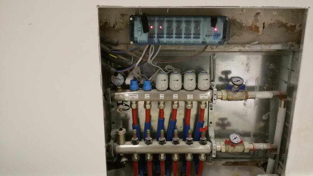

Qué son y cómo puedo ver si tengo cabezales termoelétricos?
Voy a intentar interpretarlo en voz alta, te aviso que no me dedico a esto.
Según ese esquema tienes un calentador de gas de reserva, ya que las válvulas que llevan el agua a el son normalmente cerradas.
El agua primero se calienta en el deposito de 150l, que lo calienta por el colector solar.
De ese calentamiento previo, entra en un deposito de 300l que es como dice Donc otro deposito de ACS y de ese deposito va a consumo. A la entrada al deposito tiene unas valvulas de 3 vias que cuando no esta calentando el ACS, calienta el suelo radiante (o enfria).
Tu maquina es un modelo monoblock, que tiene todo en el exterior de la casa, y ya entra con el agua caliente desde ella.
No tienes deposito de inercia, cada vez que tiene que descongelarse te enfriara el suelo, porque necesita coger agua caliente para la descongelacion de la unidad exterior.
Ademas necesitara un caudal y volumen minimo de agua que no esta garantizado por ningun deposito de inercia, y tendra que tener circuitos abiertos para que la maquina no se pare y de error.
Fijate si cuando se te enfria el suelo la maquina esta descongelando o crees que ha podido terminar de hacerlo. Tambien puedes subir el termostato ese un grado mas para intentar que no se pare la maquina.
Con tu ultima pregunta, no te entiendo muy bien, pero si quieres ganar eficiencia tienes que buscar la manera de bajar esa curva de impulsion. Para ese tipo de preguntas, creo que te puede ayudar mejor la propia marca (no parece que haya foreros con tu maquina, o aun no han leido nada para ayudarte)
Editado. Me hice un lio con el esquema
Efectivamente, tienes un drain-back con otro deposito de ACS.
El agua precalentada del solar pasa al otro deposito. Si la temperatura es la que se quiere, la bomba no calienta el deposito de ACS. Si la temperatura del deposito baja mas que la temperatura de consigna, la bomba de calor se pone a calentar el deposito de ACS, independientemente de lo que esta haciendo en este momento, calor, frio o esta parada.
Los cabezales son los queArchivo adjunto 17835 están en el colector superior de esta foto:

Aqui tengo otra duda:
El control remoto marca como temperatura objetivo 45º, y el sistema de control marca como máxima 55º.
El deposito de 300l marca 42º habitualmente, muy cerca del objetivo. Todo bien.

Rn el sistema de control, en los parámetros de ACS hay un apartado de resistencia de apoyo que se puede regular.
Archivo adjunto 17863
¿Para mantener los 45º, calienta este deposito con la resistencia o recurre a la bomba de calor?
Por cierto, los parámetros de 45º, 55º y valor de la resistencia de apoyo los dejo el técnico.
Me acabo de dar cuenta, espero que los circuitos de ACS y suelo estén separados, por dónde habrá pasado el agua que estoy bebiendo...
donc

La valvula de 3 vías que la tienes en la entrada del deposito de ACS de 300l es una valvula que da paso o al deposito, o al SR. No da paso a las dos cosas alavés.
El deposito de 300l tiene dentro un serpentin por donde pasa el agua calentada de la bomba de calor para que caliente el agua del deposito. El agua de consumo no comunica con el agua de calefacción.
Primero es comprender el funcionamiento de una valvula de 3 vias, una valvula de 3 vias suele tener una entrada y dos posibles salidas, pero normalmente solo una de las salidas esta abierta.
Si la aerotermia calienta el ACS, calentara hasta la consigna del ACS, que podrian ser 50ºC o 55ºC, o algo menos si te sobra. Recalentar un deposito de 300l desde 40ºC a 50ºC necesita una energia de 3,5kw. Digo que lo deberia calentar rapido, porque tu maquina es de unos 11kw teoricos, aunque con clima frio la potencia real pueda ser de 7kw (tampoco se si calentara con toda la potencia, o a media potencia).
Es decir, mientras calienta el ACS, la valvula de 3 vias de entrada de agua al tanque de 300l debe estar abierta hacia el deposito de ACS, y cerrada hacia el calentamiento del suelo radiante.
La valvula de 3 vias de salida tiene que hacerlo exactamente igual a la de entrada para que el circuito tenga una entrada y salida de agua.
Es decir, al actuar la valvula de 3 vias de entrada, tiene que actuar simultanemente la de salida. Resumiendo, o calientas ACS o calientas el suelo radiante, cada uno con su temperatura de consigna, que no tiene porque ser igual. Explico esto, porque si alguien no ha configurado bien el movimiento de las electrovalvulas la maquina no funcionaria bien. Tienes que descubrirlo estudiando todos los movimientos que hace tu maquina.
Despues de un paro prolongado del suelo radiante, es normal que le cueste coger temperatura.
Insisto que la válvula de 3 vías corta el agua a un circuito o al otro, es solo una válvula con una entrada y una salida (pero la salida se puede intercambiar por la que va al deposito de agua, o por la que va al suelo radiante). Sino lo hace así, no funciona correctamente. La verdad es que estoy tratando de explicar cosas en las que no trabajo y puedo cometer errores.
Para mantener el deposito a 45ºC debería hacerlo la bomba de calor, si lo hace la resistencia es que algo no esta funcionando bien.
Vamos a ver, la valvula de 3 vías no tiene nada que ver con el funcionamiento de tu maquina.
Esta valvula esta normalmente abierta para SR, cuando recibe corriente, de la maquina, se cierra un contactor dentro de la maquina, se conmuta hacia ACS.
Cuando se llega a la temperatura de consigna del deposito, la maquina corta el corriente y la valvula vuelve a su posición inicial. Nada mas.
