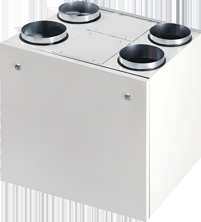

Algo más voy encontrando, ahora el cajón de ventilación mecánica de doble flujo acoplable a Aquarea all-in-one generación H ya aparece en la web oficial de PANASONIC:
https://www.aircon.panasonic.eu/ES_e...t-in-hydrokit/
El aparato se llama (código de producto) PAW-AQVENT-H (FTX unit), y ya viene mencionado en los últimos catálogos publicados, sin embargo, sin detalles técnicos alguno:
Archivo adjunto 18064
No lo he buscado en el catálogo en español, pero aparece más información en el catálogo en inglés, página 28 y siguientes, aunque poco dice:
https://www.panasonicproclub.com/upl...%2017%20LR.pdf
The Aquarea ventilation unit is compact and efficient
· Easy to install
· Highly efficient heat recovery system (89,4 % recovery)
· Up to 500 m³/h
· Extremely silent unit
· For heating and cooling the home
· No cold air in rooms as all cool air is heated
· Very good ventilation and air quality in the house
Lo que no he encontrado son precios oficiales para el aparato.
Seguiremos escudriñando la vasta Internet en busca de detalles.

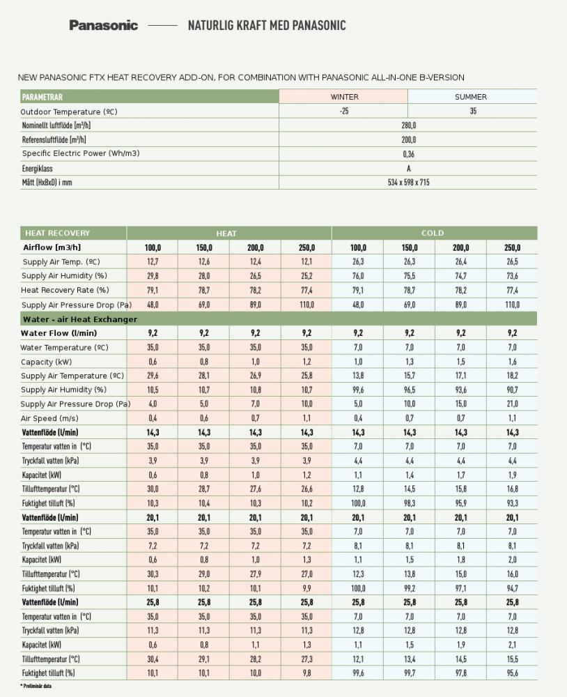

Más datos, he localizado en el PANASONIC Pro Club de Suecia datos (preliminares) del citado cajón, que para mi propio interés y el del resto, he medio traducido en la imagen que adjunto a continuación:
Archivo adjunto 18101
Como datos destacables son que no dice exactamente todas las condiciones de medida, con lo cual es difícil sacar conclusiones definitivas , pero algunos datos trascienden, como son los siguientes:
- Caudal nominal de aire de 280 m3/hora, pero la referencia es de 200 m3/h, más que de sobra para ventilación mecánica en viviendas de hasta 150 m2 de superficie útil
- El consumo eléctrico es de 0.36 Wh/m3, lo cual comparado con máquinas específicas y según mediciones en la base de datos de componentes certificados Passive House, es un valor pobre (más consumo que la media), lo cual era de esperar
- Las mediciones en invierno son para temperatura exterior de -25 ºC y las de verano para +35 ºC
- La eficiencia medida en un amplio rango de caudales de aire en invierno y verano ronda el 80% de recuperación, que es un valor aceptable para un recuperador de calor de tipo entálpico (los no entálpicos suelen dar más rendimiento)
- En invierno (-25 ºC) exteriores, insuflando aire a 100 m3/h dentro de casa (que supongo a 20 ºC) el intercambiador de calor solo consigue que el aire de entrada se mantenga a 12.7 ºC, bajando a 12.1 ºC si el caudal de aire es de 250 m3/h (muy bueno, aunque sería mejor medirlo en condiciones "estándar" de temperatura exterior de -10 ºC)
- En verano (+35 ºC) exteriores, insuflando aire a 100 m3/h dentro de casa (que supongo a 24 - 25 ºC) el intercambiador de calor sin aporte de agua fría consigue que el aire entre a unos 26.5 ºC
- En iguales condiciones ambientales de invierno, enchufando agua a 35 ºC al intercambiador de placas a ritmo de 9.2 l/minuto, la capacidad calorífica va desde los 0.6 kW a 100 m3/h, a los 1.2 kW a régimen de 250 m3/h
- En verano, enchufando agua a 7 ºC a igual tasa de 9.2 l/min, la capacidad frigorífica es de 1.0 kW a 100 m3/h de aire, hasta 1.6 kW a 250 m3/h de influjo de aire
Mis conclusiones al respecto son las siguientes, sobre estos datos preliminares:
- Como era de esperar, la eficiencia del cajón no es comparable a la de aparatos dedicados de fabricantes específicos
- Aún así, los valores son buenos y posiblemente en climas no extremos como los de España esa falta de eficiencia es realmente insignificante
- Para casas de grado Passive House, sólo con el aire de renovación puedes tener cubierta la refrigeración sólo con este cajón acoplado a la Aquarea All-In-One hasta superficies de 100 - 150 m2 (evitando el problemático suelo refrigerante en climas calurosos y húmedos a la vez)
- Para casas con muy buen aislamiento el cajón puede complementar el aporte del suelo radiante haciendo innecesaria una mayor densidad de tubería (reduciendo coste en metros de tubo, circuitos, valvulerías y colectores) para calefacción y refrigeración
- Si el agua en invierno se enchufa a 40 o 45 ºC, en lugar de a los 35 ºC de las medidas, es probable que pueda ser suficiente para climatizar viviendas de grado Passive House por sí mismo, sin necesidad de suelo radiante (y con la limitación obvia de que el calefacción la "calidad" de la distribución de temperatura con suelo radiante es mayor que con aire desde techo)
En mi caso particular (vivienda de 150 m2 de nivel Passive House en zona mesetaria interior , con ventilación mecánica por diseño) este cajón (~+600 € del modelo de dos zonas, más lo que cueste el cajón, menos la máquina separada de ventilación mecánica) me podría permitir pasar de circuitos de suelo radiante de 10 cm de paso a 15 - 20 cm. de paso, porque en refrigeración el cajón casi me lo cubre entero, y por lo tanto, con lo que ahorro de tubo (varios cientos de metros), los varios circuitos de suelo radiante menos (porque ahora con 100 ml. de tubo cubro más superficie) y ahorros asociados a válvulas y colector, en global es posible que me salga más económico un Aquarea con cajón que un Aquarea normal con ventilación separada, cada opción, con sus ventajas e inconvenientes.
