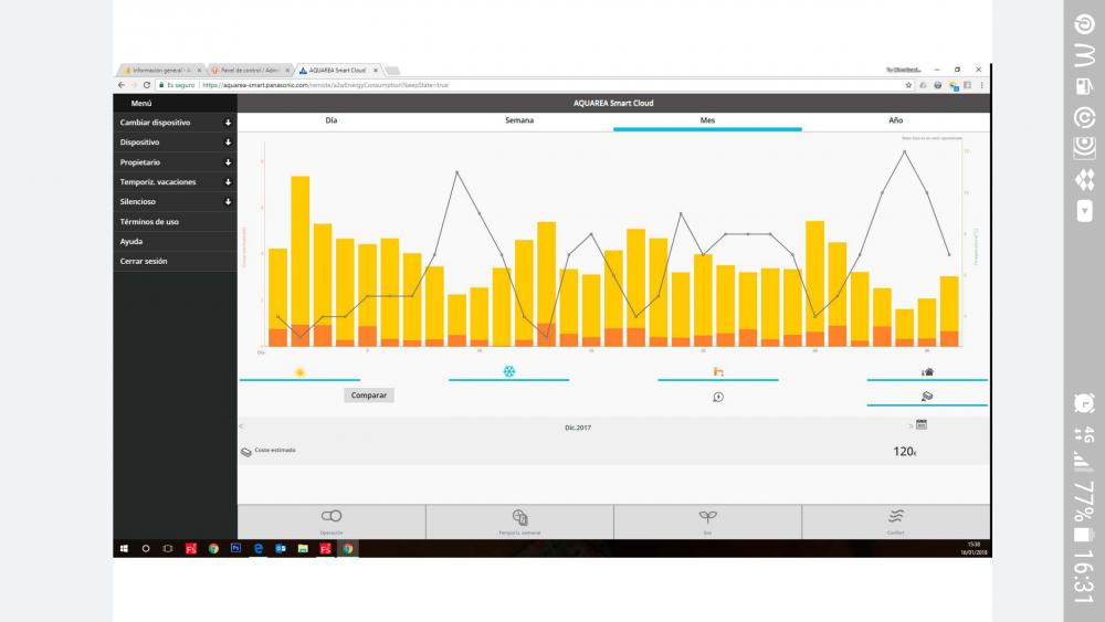

Hola chicos gracias por aportar vuestras ideas, son de gran ayuda.
Mirar, estuve hablando ayer con la empresa que me lo instalo todo (son maravillosos de verdad, la atencion al cliente fantastica los recomiendo 100x100), me enviaron un pdf con una tabla de consumumos que habia tenido la maquina en el mes de diciembre. Al parecer la maquina funciona correctamente y tiene un consumo estupendo. 120€ sin iva.
Archivo adjunto 17622Archivo adjunto 17622
Vosotros veis algo raro? Parece que el gasto esta en lavadoras frigorifico luces ordenador lavavajillas.... lo que me estraña es que todo lo que tengo es triple o doble A y todas mis luces son leds de buena calidad.
He de decir que tengo contratado 6.9 kw

En las fotos no se llega a intuir nada.
Si la maquina consumió 120€, hasta los 314 del mes (simulados), faltan 194€. Me parece raro que la maquina no te consuma una proporción mayor del consumo de la casa y mas con esas temperaturas.
Quizás ellos te multiplican el coste del kw por menos de lo que realmente se paga (mucha gente afirma que el kw esta a 12 céntimos, porque nunca cuentan los impuestos). En tarifa normal, piensa que el kw con impuestos esta sobre los 0,18€ (18 céntimos).
Si te han realizado bien las cuentas, me quedan dos dudas. La primera si la maquina cuenta bien los consumos.
La segunda, si no tendrás alguna resistencia funcionando en el tanque de ACS o un consumo fuera de lo normal en algún aparato.

Yo lo tengo comprobado, la maquina mide bastante bien los consumos, pero la aplicación no funciona muy bien noe falta mucho para ser fiable, de hecho no concide con lo que marca la máquina en su display, yo te recomiendo que bajes a la maquina, entres al display en opciones , comprobar sistema, consumo. Y dentro veras los consumos diarios, mensuales y anuales.
Quisiera saber tambien si tienes tú termostatos, porque el +5 -5 es para mover la curva de la máquina, pero tu lobque necesitas es que la maquina cuando llegue a 20 o 21 grados se pare y cuando baje a 19,5 se encienda, eso lo hace un termostato en las estancias de la casa.

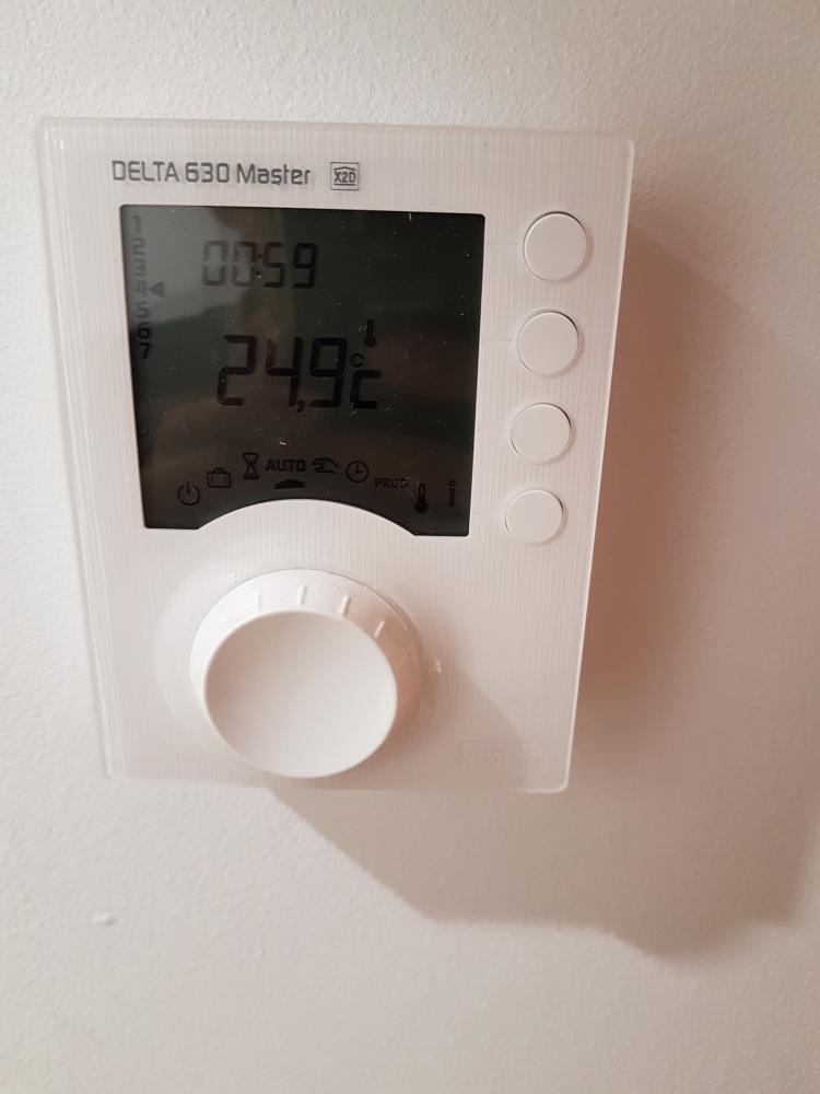

Tengo 1 armario en cada planta y cada armario tiene 5 cabezales y cada uno contrala un circuito.

Mejor si sube a 26 por el sol, pero eso significa que la caldera no debería de funcionar, y funcionando está sino no vendrían esas facturas.
Leete el manual de esos termostatos y comprueba que la maquina para, cuando se superen los 20 o 21 grados.
No se si alguien sabe manejar ese termostato o le tiene para echarte una mano.
Ahí va un vídeo que te enseñan a manejarlo.

Yo tengo la sensacion que el tema esta en los termostatos, por mas que los intento programar no me dejan, ni en manual ni en automatico ayer estabamos a 25 grados (super agustito la verdad) y la idea seria bajarlo a 22/23 me imagino que notare algo el ahorro.

Ayer intentado programar el termostato delta core 360 me fue imposible regular temperatura, solo me deja la opcion heat o cool, estoy ahora buscando mas info sobre este termostato en particular
