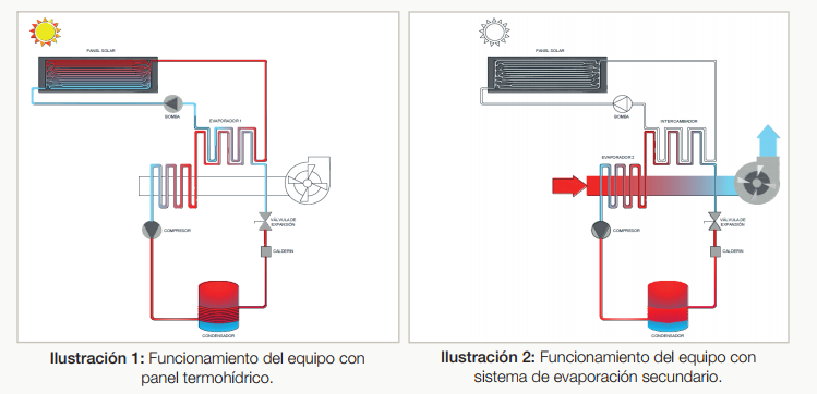

Desarrollamos una tecnología que complementa a la Aerotermia-2w-funcionamiento.png
  • Ilustración 1 - izquierda: Cuando el equipo detecta que existe suficiente energía disponible en el exterior,el evaporador forzado se apaga, y el equipo bombea el agua al interior del panel, evaporando el fluido conuna alta eficiencia de calentamiento de agua.
  • Ilustración 2 - derecha: Si las condiciones exteriores son desfavorables, la bomba permanece apagada y el evaporador forzado entra en marcha, evaporando el fluido refrigerante gracias a la energía contenida en el aire ambiente.
