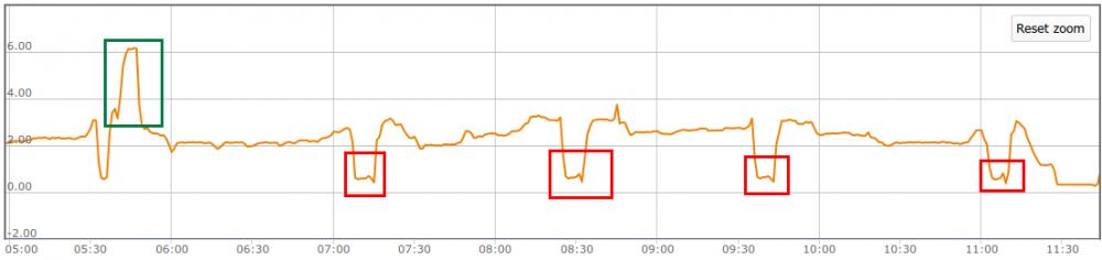

    Las resistencias no se usan para los desescarches, se invierte el ciclo, se envía agua caliente a la unidad exterior, por lo menos en mi máquina, también se comenta en el tema del enlace anterior y parece que es igual en marcas distintas, aunque desconozco si hay alguna marca/modelo que use una resistencia para eso. El adjunto es del invierno pasado, en verde la resistencia, en rojo los desescarches.
    Entraría la resistencia si por culpa de los desescarches el agua baja de 15ºC en el circuito, pero es mucho bajar creo.
