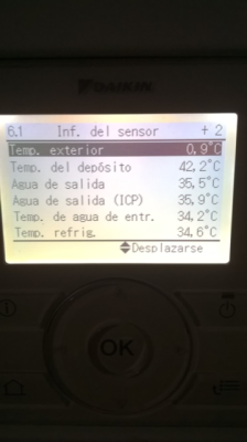

    Estos días tenemos donde vivo tenperaturas cercanas a los 0 grados por la noche, he visto en varias ocasiones a mi aquarea hacer desecarches, el tema es que cuando lo hace baja la temperatura de impulsión a 26 grados y con ello la temperatura de los circuitos del suelo radiante, por supuesto luego ya no llega a la temperatura de consigna que esta en 35°, porque con un grado en la calle ya no es capaz de alcanzar la consigna, esto es normal?
    No sería lógico que en los desescarches dejara la máquina de bombear agua al circuito?, O que al menos no la bombeara a 26 grados, qué lo que hace es enfriar lo calentado?. Panasonic aquarea bibloc 12kw.

    Yo tengo un pequeño deposito de inercia que evita eso, hace de barrera entre el suelo y el desescarche, se enfría el agua del deposito, pero esta configurado para cortar la alimentación de las bombas de circulación cuando el agua baja de 30ºC (o la que se configure), con lo cual no llega agua fría al suelo. Cuando el deposito se vuelve a calentar arrancan las bombas de nuevo.
    Lo que supongo que pasa en tu caso es que al invertir el ciclo usa el agua caliente del suelo para el desescarche, pero si solo usa la bomba de circulación de la propia máquina no hay manera de que envíe agua caliente a la unidad exterior sin circularla por el suelo .. esto son suposiciones mías.
    Lo de que no llegue a 35ºC con estas temperaturas que tenemos estos días a mi no me pasa, y por lo que me dijeron los fontaneros los 100 litros de depósito de inercia es más o menos lo mismo que lleva el suelo .... evidentemente con estas temperaturas lo que no llegan es a igualarse la temp. de entrada con la de salida a poco que haya varios circuitos abiertos, pero la temp. de salida si llega a 35ºC ... según se van cerrando circuitos si que llegan a igualarse.

    Gracias por contestar @mfb_0791 yo también tengo deposito de inercia, el problema es que cuando hace el desescaeche me baja la temperatura del circuito, luego le cuesta mucho cogerla, mis bombas no paran cuando hace el desecarche , con lo cual entiendo que algo está mal montado ahí, ya que las bombas que yo tengo estan conectadas a los termostatos nada más, al menos eso creo. Tus bombas estarán tambien conectadas a la BCalor, y parará el bombeo cuando desescarcha. Entiendo que tengo que llamar al que me hizo la puesta en marcha, porque eso no puede estar así?.

    Creo que vas bien encaminado, teniendo depósito de inercia eso no debiera pasarte.
    El montaje que tengo yo creo que es de lo más sencillo, lo que hace que se corte la alimentación de las bombas de circulación es el termostato del depósito, hay un relé/interruptor en el cuadro conectado al depósito por donde pasara la alimentación de las bombas de circulación, que solo se cierra cuando la temp. esta por encima de la fijada, los termostatos siguen pidiendo agua para los circuitos, pero como no hay alimentación en las bombas el agua no circula cuando esta por debajo de esa temp. ... simple, barato y efectivo.

    dependiendo del modelo que tengas instalada de aquarea para la bomba o no, si no como comenta el compañero tendrán que hacerlo con una maniobra de relé, nosotros lo hacíamos con los modelos antiguos con una sonda de temperatura en el depósito de inercia, primero recupera la temperatura del mismo y despues arranca la bomba de secundario.
