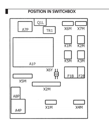

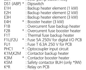

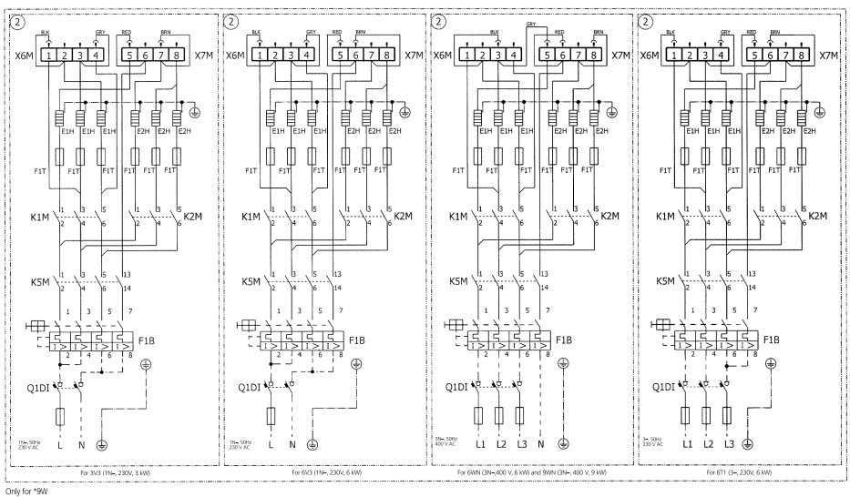

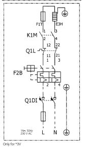

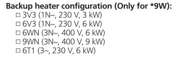

Las instrucciones que da mfb_0791 están muy bien para mirarlo en la configuración.
El cableado a la resistencia, puedes mirar si en la caja de conexiones de la bomba de calor tienes algún magnetotermico bajado, y si eso subirlo para ver si ese es el problema.
Si esta sin cablear, necesitarías un electricista (o fontanero con buenos conocimientos en estas maquinas) aunque si sigues con dudas, creo que el primero que tiene que pasar es tu instalador o un técnico de Daikin.

Parece ser que su modelo podia instalarse con varias resistencias de backup diferentes (espero estar confundido, pero puede que en este caso fuera un elemento opcional, igual no le instalaron la resistencia de backup).
Las resistencias de backup para este modelo eran:
Archivo adjunto 17200
Es decir, puede ser monofasica de 3kw o 6kw, y trifasica de 6kw o 9kw. Por eso yo hablaba de 3 resistencias de 3 kw, estaba pensando en la trifasica de 9kw. No se muy bien como van, creo que hay 3 como indico mas abajo de diferentes potencias, pero no estoy seguro.

En ello se puede ver las 3 resistencias de calentamiento, que deberian venir instaladas, y la del tanque de ACS que supuestamente es la opcional:
E1H de 1Kw Backup Heater
E2H de 2kw Backup Heater
E3H de 3kw Backup Heater
E4H de 3kw Booster Heater (supuestamente opcional, es la del tanque ACS)
Ademas, los contactores que accionan las resistencias de apoyo son el K1M y el K2M como se ve en la foto anterior.
El contactor K1M conecta la resistencia E1H de 3kw y el contactor K2M conecta la E2H de 6kw o 9kw (me puedo confundir en la potencia de las resistencias, al ser modelos diferentes).
El E3H solo esta es el modelo 3v monofasico y se acciona con el K1M (en este modelo no existe K2M ni K5M), acciona una resistencia de 3kw.
Si lo tienes bien cableado y no te han liado ninguna picia, si encuentras los contactores K1M y K2M (puedes ver si estan cableados), bajo tu propia responsabilidad lo remarco en negrita, puedes forzarlos y mantenerlos pulsados para provocar el funcionamiento de las resistencias, pero solo con la bomba de circulacion en marcha y si estas totalmente seguro que el agua esta circulando. Con 3 kw deberías ser capaz de calentar el circuito en casi 1 hora (he realizado el calculo con unos 160 litros de agua a 11ºC calentandola hasta 25ºC), si tienes cerrados circuitos, en menos tiempo.
Si de casualidad solo te dejaron cableada la resistencia de 1kw, tardarias casi 3 horas en calentar el agua hasta los 25ºC (estos calculos de tiempo son muy optimistas, estoy suponiendo que todo el calor va al agua, pero el agua pasara el calor al suelo radiante y al final tardara mucho mas, igual hasta casi el doble de lo que te digo).
Archivo adjunto 17202
En esta ultima foto, puedes ver donde estan situados los contactores K1M y K2M.
Aviso, cuidado con tocar lo que no sabes, como te lo hayan cableado mal, puedes llegar a romper algo. Accionar un contactor, es hacer trabajar una maquina sin protecciones.
Si tocas el contactor, por si acaso con algo que no conduzca la electricidad, aunque no deberia pasar nada en la mayoria de contactores actuales.
No conectes a la vez el K1M y el K2M, el K1M acciona una resistencia de 3Kw y el K2M acciona una resistencia de 6kw de potencia o incluso 9kw. Es mucha potencia, podria dispararte el general si no tienes mas potencia de esa contratada y quizas el cableado no esta preparado para esa potencia.
Añado otra cosa mas, para que funcione los contactores, a mayores tienes pulsar el K5M.
No es tan facil como parece, lo acabo de ver en el diagrama (no me habia fijado antes).
Archivo adjunto 17203
En este unifiliar, se ve que para que llegue la corriente a E1H o a E2H que son las resistencias de calentamiento, tiene que estar cerrado K5M y luego puede ser o el K1M o el K2M (nunca los dos a la vez, el K2M son 6kw que poca gente tiene contratada tanta potencia electrica).
El K5M le llaman Contactor de seguridad BUH (ni idea de lo que es BUH)
Edito algún dato que he llegado a ver en los unifilares.
Si fuera el modelo de resistencia 3V monofasico, solo lleva el contactor K1M y ninguno mas (ni K2M ni K5M), y acciona una resistencia de 3KW, probablemente sea este último y es la unica resistencia que decia mfb_0791.
Archivo adjunto 17204
