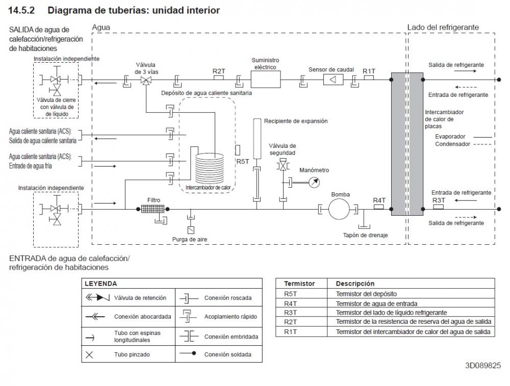

Sé que este hilo es antiguo, pero es que por fin he encontrado la información que aquí se preguntaba. Obviamente, no en un manual de Daikin, sino en el de un dispositivo que hace la función de puerta de enlace para integración con sistemas KNX.
Un forero preguntaba qué eran las temperaturas que aparecen en la información del sensor de la máquina. En el manual que comentaba indicaban esto:
- Agua de salida: Tª actual del caudal de agua de salida
- Agua de salida ICP: Tª actual del agua de salida del intercambiador de calor de placas (ICP)
- Temp. de agua de entr: Tª actual del caudal de agua de entrada
- Temp. refrig: Tª actual del refrigerante
Dentro de mi desconocimiento sobre sistemas de intercambio aire-agua, interpreto lo siguiente:
- El refrigerante debe ser el fluido que recoge la temperatura extraída del aire tras la actuación del compresor. La más baja de todas.
- Se produce un intercambio de temperatura entre el refrigerante y el agua en el ICP, y el agua de salida (ICP) nos da la temperatura del agua a la salida de aquél.
- El agua de salida ya es la temperatura de salida del hidrokit hacia los circuitos de la vivienda, normalmente más alta que la ICP.
- La temperatura de agua de entrada es la Tª a la que el agua retorna a la máquina tras pasar por los circuitos de suelo radiante.
Aclarado todo esto, sigo sin entender lo que está haciendo mi máquina, pero eso lo continuo en el hilo que tengo abierto.
Re: PROBLEMA CON DAIKIN ATHERMA. URGENTE!!
Por completar, copio el esquema de tuberías en el que se ven los termistores (RxT) dónde está cogiendo cada una de las temperaturas.
Archivo adjunto 22581
