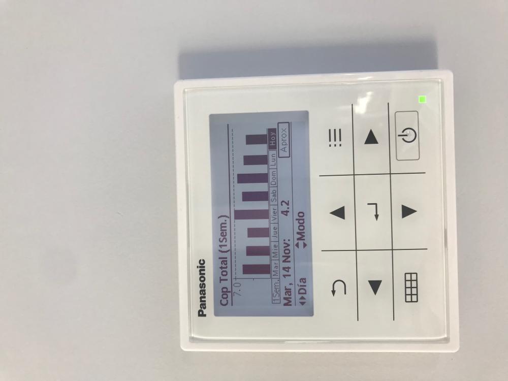

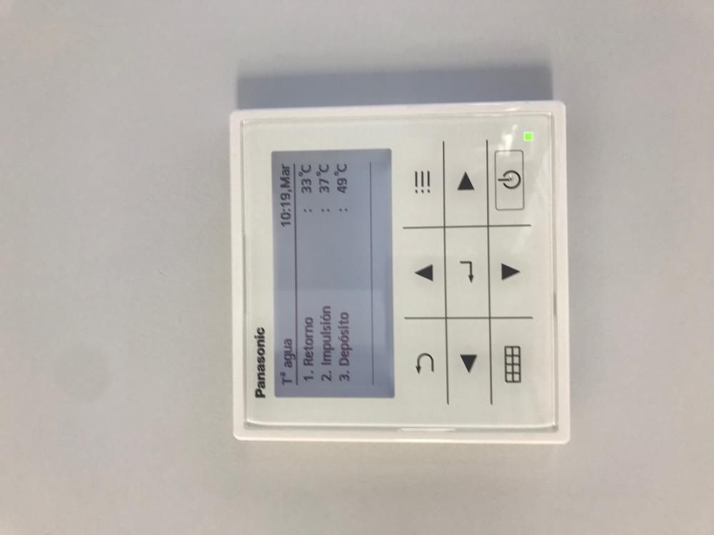

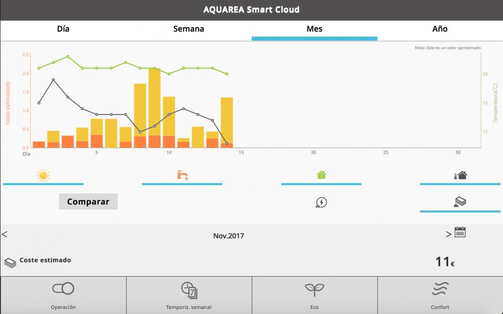

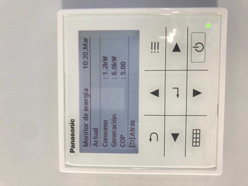

Buenas,
Yo llevo 3 semanas con la acuarea instalada es la Bi-Block de 9kw. no tengo deposito de inercia porque la generación H no lo necesita ya que dispone de su propia bomba. dispongo de un deposito de acs de 200l. La casa es un unifamiliar de 130m bien aislado con celulosa en cámaras y ventanas, etc. Ahora estoy manteniendo una temperatura de 21 grados de consigna.
Según el termostato el agua circula así, retorno 33 impulsión 37:
Archivo adjunto 17220
la media del cop que me marca de esta semana:
Archivo adjunto 17221
consumo actual con maquina funcionando pero ya con la temperatura ideal en casa:
Archivo adjunto 17224

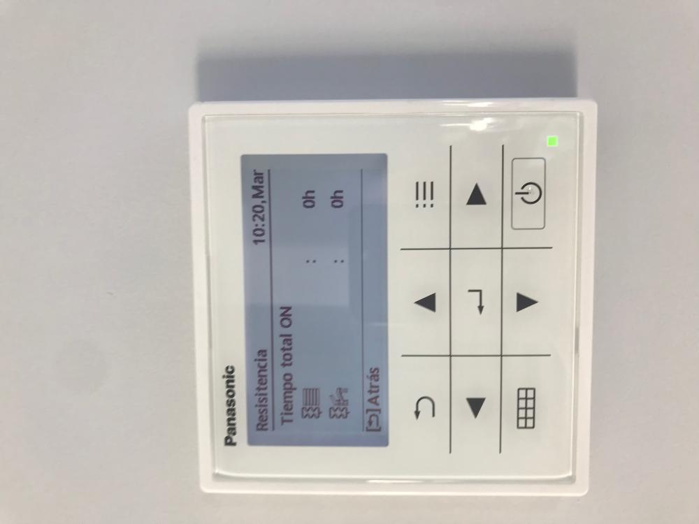

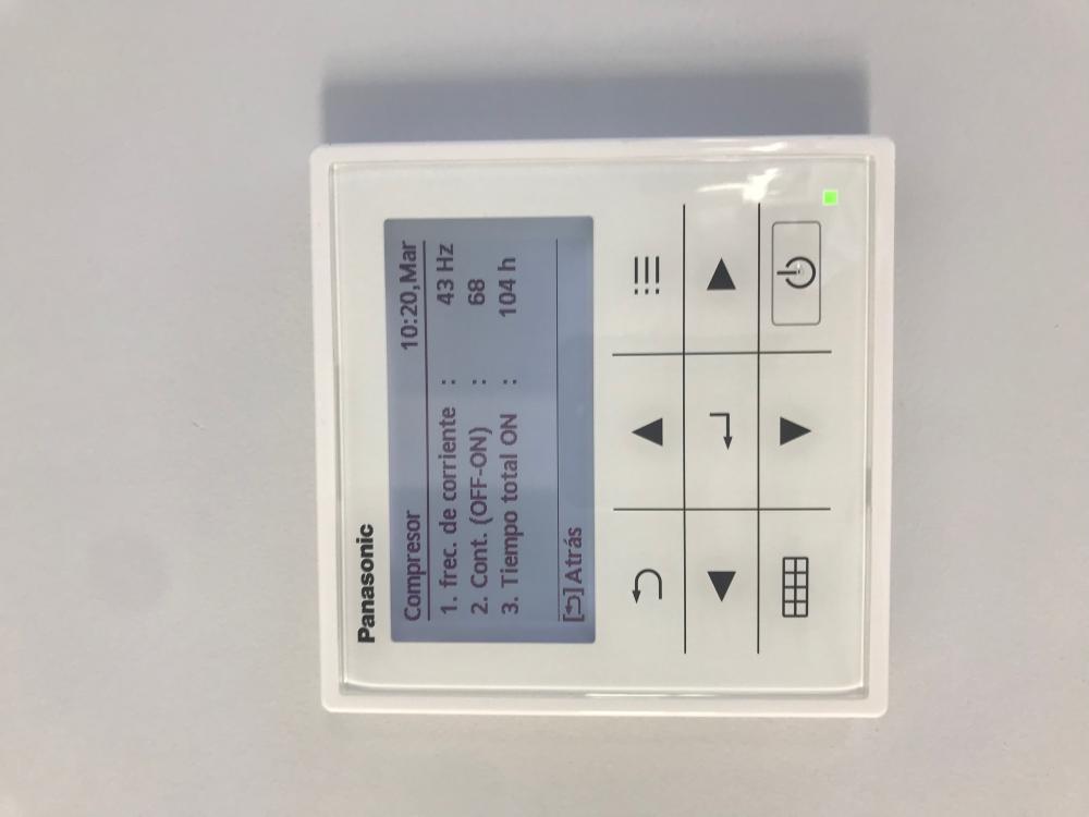

Horas de compresor, la resistencia no ha entrado nunca aun:
Archivo adjunto 17222
Archivo adjunto 17223

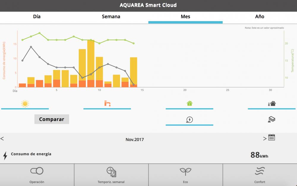

Os doy pantallazos del consumo/kw que llevo del mes de noviembre. no tengo tarifa nocturna pero la pondré esta semana ya que el mayor uso de la maquina esta siendo nocturno. También configurare para que el acs sea a la noche nada mas. pero de momento muy contento con consumo-confort en casa, si qu es verdad que solo he notado el suelo templado al levantarme mas que nada, después ya al no funcionar casi la maquina se enfría pero la casa mantiene muy bien la temperatura.
Archivo adjunto 17219
Archivo adjunto 17225
Re: Nueva experiencia con panasonic aquarea
A mi la máquina también me da 35 de
Impulsion 30, pero el reloj de temperatura del colector en el retorno no pasa de 24.
La casa sube y coge temperatura sin problema y de manera homogénea, pero el tubo de retorno pierde mucho, o eso me parece a mí.
la medida que hace la Aquarea se basa en la temperatura de retorno, por lo tanto creo que el problema lo tendrás en la medicion en el colector, en los parametros del equipo puedes ver la temperatura de retorno.
Tiene depósito de inercia, entoces no se si el termómetro del retorno de la máquina es fiable, ten en cuenta con que el termómetro del colector no es digital. De todas formas ha mejorado bastante con el último purgado de 3 horas que le he dado al circuito.

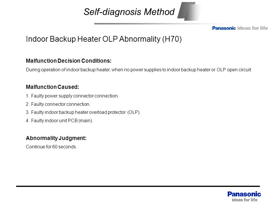

Hola la máquina si sale H70 eso porque era? M a salido este mensaje esta mañana. Ayer cambie un purgador y esta mañana cuando m e levantado aparecia esto.
Por cierto m a dejado de funcionar. Por favor que puedo hacer. Gracias.
gudu
A veces es mas facil buscar en google, ha sido bastante sencillo encontrar la respuesta rapida:
Archivo adjunto 17292
La respuesta complicada, es saber que problema tienes realmente. ¿tienes la resistencia de apoyo cableada y desconectada?
Todo el mundo esta desconectando estas resistencias, y no se hasta que punto es conveniente.
