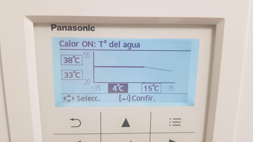

Buenas tardes amigos .
Alguno me puede decir cómo ha configurado la curva de compensación en modo verano ? . En modo invierno lo tengo controlado pero en modo verano lo acabo de activar y quiero tener una referencia vuestras .
Gracias de antemano

En invierno la puse por curva de compensación y la verdad es que me ha ido genial . A ver si alguien me da luz , me daría igual programar para verano por curva que por Impulsion directa
Re: Nueva experiencia con panasonic aquarea
Como la tienes programada a grados etc si no es mucho preguntar jjaja quiero ir tomando nota
Para cuando me toque ami
En invierno por curva
30-35y temperatura exterior 0-15
En verano he hablado con el técnico y hemos puesto por curva también 20-16 y temperatura exterior 20-30
A ver si el resto nos da luz

Hola @Igahe,
Cuando la tienes en modo curva, la maquina te marca en el cuadrante del medio un numero, desde 0 a +5 y de 0 a -5.
0 - es la curva elegida inicialmente
Si subes hasta +5 estas inclinando mas la curva y se cambia las temperaturas de impulsión, en este caso están subiendo, las mínimas y las máximas.
Si bajas hasta -5 estas bajando las temperaturas de impulsión, mínimas y máximas.
Cada numero que bajas y subes estas modificando las temperaturas minimas y maximas. En cuanto? No lo se, depende del software de la maquina.

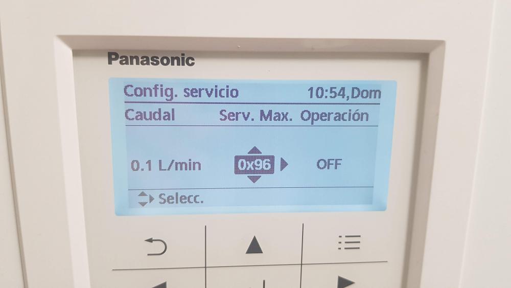

Buenas Marcos,
Soy nuevo en el foro, de hecho he entrado simplemente porque cuando me instalaron mi Panasonic WH.MDC05H3E5-CL no me la desbloquearon y por tanto no tengo el menu de frio. He probado con la combinacion que dices pero tampoco me funciona. ¿Puedes decirme algo mas como lo haces?.
Son las tres teclas simultaneamente?, van en secuencia?, caunto tiempo hay que mantenerlas?.
No sé, igual en mi maquina son otras....
