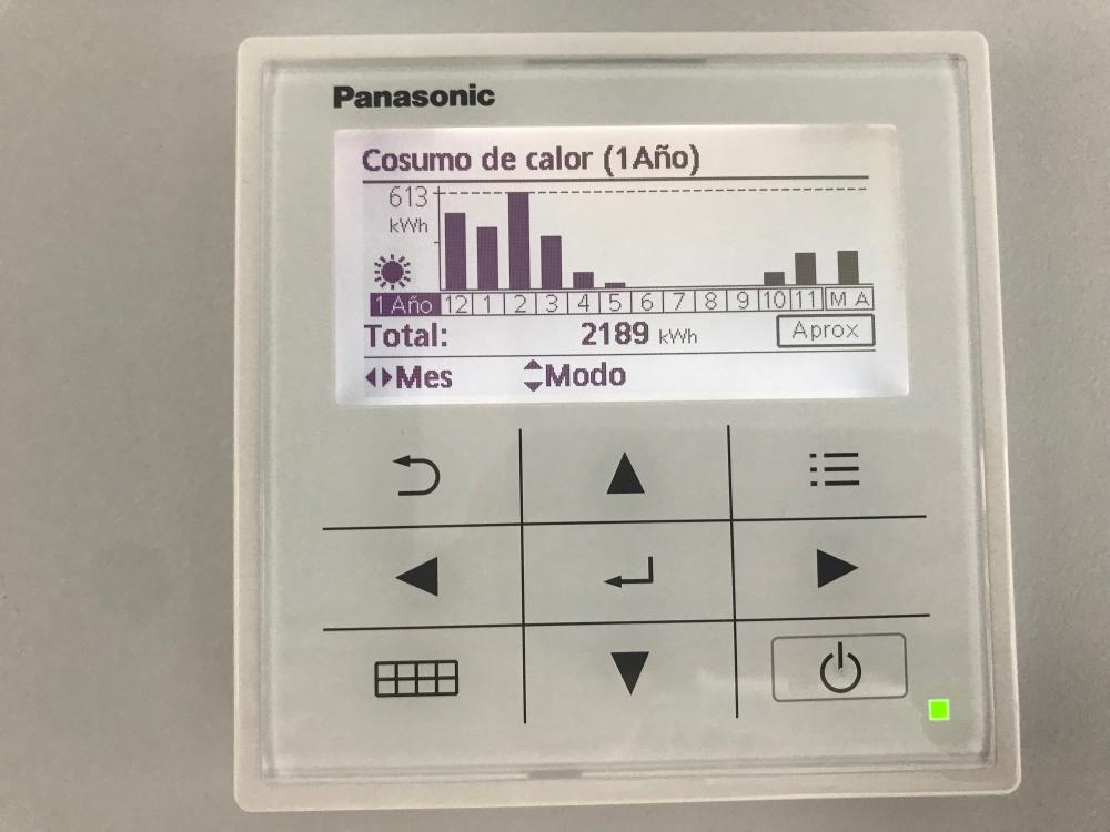

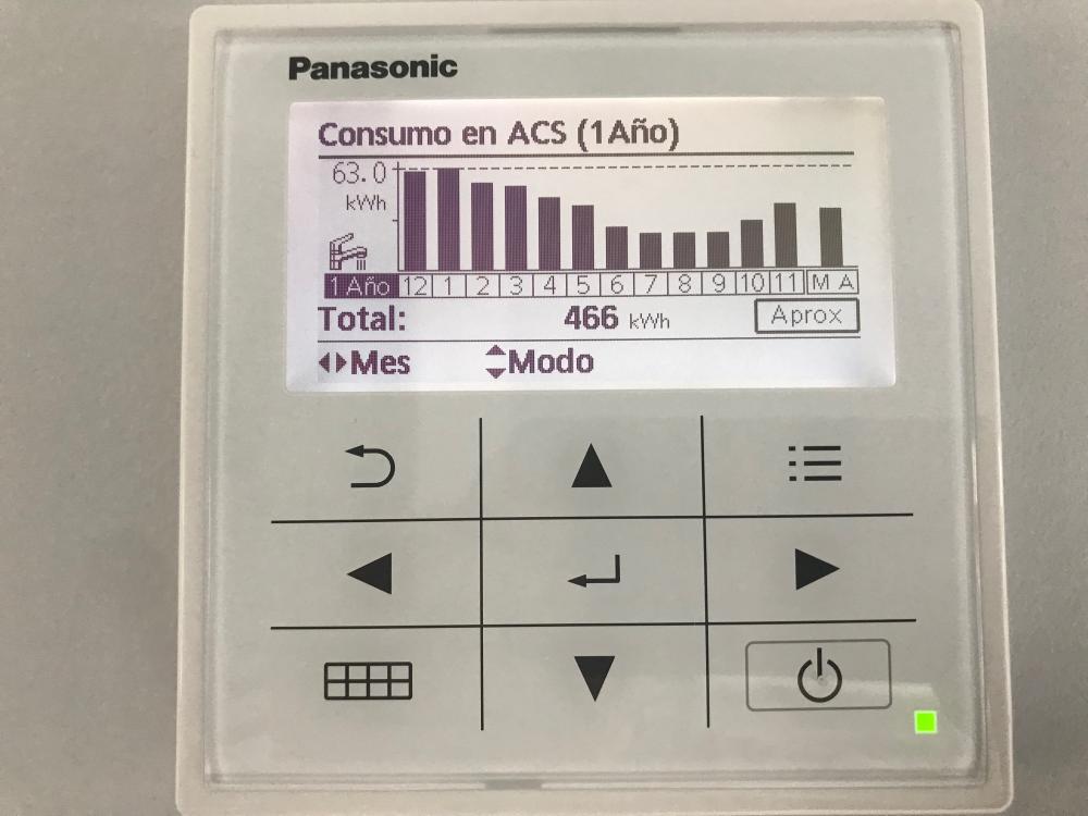

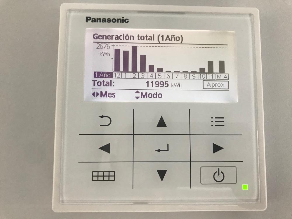

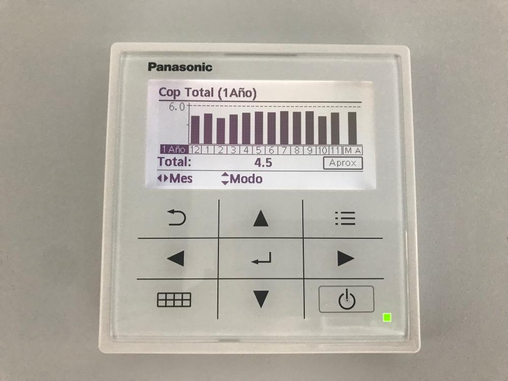

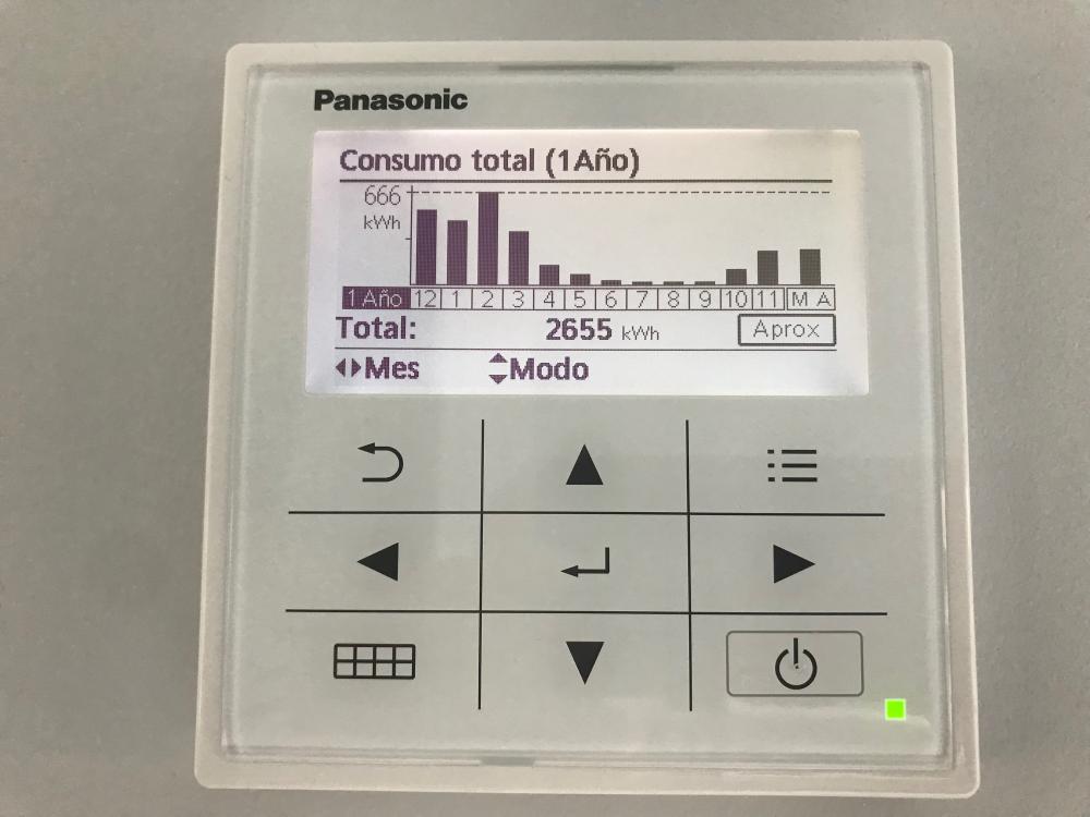

6 Archivos adjunto(s)
Re: Nueva experiencia con panasonic aquarea
Os mando fotos de mis consumos anuales, después de 1 año y un mes de tener la maquina en casa, la verdad es que la experiencia es muy positiva por mi parte en cuanto a consumos/confort se refiere.
Archivo adjunto 19633
Archivo adjunto 19634
Archivo adjunto 19635
Archivo adjunto 19636
Archivo adjunto 19637
Casi 12.000 kw/h al año?, No es un poco alto el consumo?, Yo ando por unos 3000 al año con 180 metros calefactables, a 19,5 grados y tambien soy de cantabria.
Igahe
los 12000kw aprox es la generación, el consumo de la maquina es de 2655kw
*12000kWh. hablemos en propiedad :pensive:
