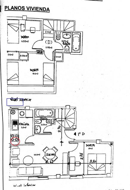

A lo mejor me estoy haciendo demasiadas ilusiones... ahora hay calefactores en cada habitación, quiero cambiar a fancoils pero vista la distribución de la casa y que no hay preinstalación de nada, va a ser casi misión imposible sacar tuberías para las estancias.
Archivo adjunto 17067
El circulo rojo es el termo, el cuadrado azul donde iría colgada la máquina. No sé... pienso que hacer toda la instalación de tuberías si quiero climatizar cada habitación independientemente va a ser un lío. Por otra parte al ser un dúplex tan pequeño, a lo mejor se podría poner un fancoil para toda la planta de abajo por lo menos y en la de arriba sacar uno a la escalera :confused:
Picar el suelo y poner suelo radiante me parece demasiada obra...
