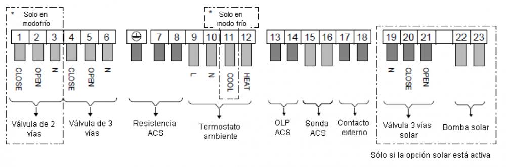

    Tengo aquarea 9KW con radiadores hace 2 años, y funcionando bien.
    En la última visita que me hizo el instalador, acompañado del técnico de puesta en marcha, me desbloquearon el modo frío de la máquina .
    Pedí presupuesto para instalar un fancoil de techo, y aprovechar la preinstalación de AACC centralizado, pero aparte de la obra para meter los tubos del agua desde la unidad interior hasta el baño, el presupuesto se iba a casi los 3000€, por lo que lo descarté de momento .
    En busca de mejorar la eficiencia, y aprovechar el modo frío, voy a sustituir algunos radiadores de la casa por fancoils, y a añadir estos elementos a otros radiadores del pasillo, y así tener más superficie radiante (los radiadores ya los tenía instalados, y son los normales de aluminio de alta temperatura).
    La cosa es que el verano pasado, estuve probado la máquina en modo frio, y tengo claro como tengo que conectar el termostato externo, según indica el manual del instalador .
    El termostato actual, lo tengo instalado en el pasillo, ya que la calefacción si la utilizo en toda la vivienda, pero para refrigerar, quiero instalar un termostato en el dormitorio, y es imperativo que sea inalámbrico.
    La cosa es que buscando por internet, encuentro termostatos inalámbricos para calefacción a muy buen precio (30 € en adelante), pero para refrigeración, o para las dos funciones, el precio se cuadruplica.
    Quiero evitar andar haciendo inventos, ya que pensé en usar un relé para invertir la apertura - cierre del contacto.

    ¿Un termostato inalámbrico, para frio y calor, o solo frío, sin tener que soltar 120€?
    No necesito la función "crono"

    Termostato Watts RF, referencia WFHT-LCD-RF, precio, unos 60euros+IVA.
