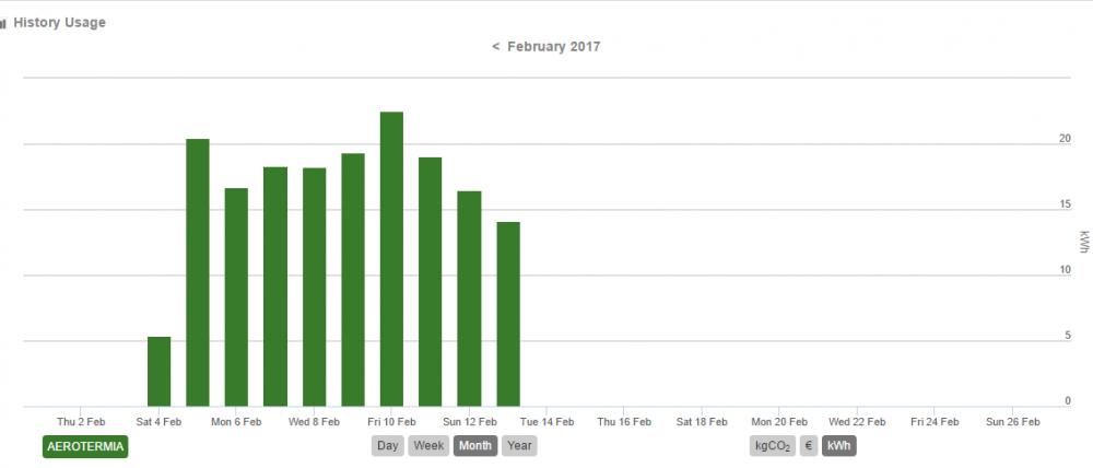

Yo tengo recirculación de ACS , que también tiene su consumo, aunque están muy aisladas las tuberías y no sea demasiado pero en la ida y vuelta pierde temperatura el agua.
Puse el efergy la semana pasada, para el consumo general tengo un wibee desde hace meses, el primer día no cuenta que lo puse a mitad del día y hoy tampoco claro
Archivo adjunto 16082

Algo leí sobre eso. Entonces, a la lectura q me da el Efergy tengo que restarle esos 300 W que siempre estará?
Re: 700 euros al año de consumo con suelo radiante?
Si, yo también uso pinzas amperimetricas de efergy, las conecto a un hub de energyhive, pero las pinzas son las mismas. Siempre se dijo que eran optimistas, pero por lo que veo en el contador no lo son tanto, aciertan bastante. La tengo en el cuadro donde tengo todo el tinglado, hidrokit, unidad exterior, bombas del suelo y recirculación, todo lo que tiene que ver con ACS y calefacción.
