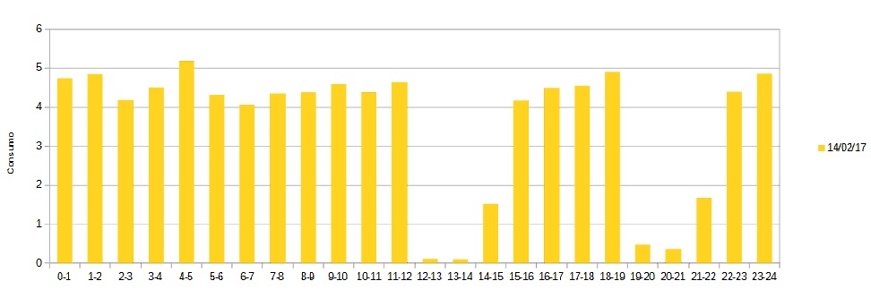

Os dejo unas capturas de los consumos de la casa entera los días 14 y 15 de febrero.
Los he sacado de la web de endesa distribución.
Archivo adjunto 16158Archivo adjunto 16159

Creo que tienes un problema en tu bomba de calor, sino lo resuelves tendrás que llamar al servicio técnico o a la persona que te lo pueda resolver esos consumos para una casa bien aislada de 90m2 me cuadran mas para calefacción por radiadores de efecto joule (desconozco el frió de la montaña de granada, pero ¿puede ser mayor que el frió de León?).
Como esto es un foro y estamos para tratar de aprender y resolver problemas voy a decirte lo que haría en mi caso (no me dedico a esto, solo tengo una base y estoy aprendiendo mas en plan particular, seguro que otros foreros podrán ayudar mas).
Desconozco cual es el ciclo de desercarcha de una maquina de estas, pero me parece una exageración que este haciéndolo cada 30 o 40 minutos (animo a que otro usuario con bomba de calor comente sus ciclos de desercarcha en días fríos).
Intuyo, y los gráficos de consumo así parecen indicarlo, que tienes de continuo una resistencia de 3 kw apoyando al sistema, y que debe ser la que aporta la mayor parte del calor.
Otra cosa que me hace pensar en eso, aunque puedo estar confundido y que sea porque contabiliza solo media hora, es que después de un par de horas parada, la primera hora consume poco (esa primera hora no tiene hielo y funciona bien, pero por lo que sea después lo crea y no es capaz a quitarlo)

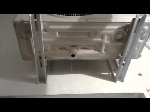

1º Drenaje o desagüe, me refiero a la salida de condensados de la unidad exterior. En la bandeja inferior tiene que tener un agujero, que normalmente se canaliza. Cuando desescarcha suele salir el agua por el, es conveniente que este desatascado para que el equipo no se congele con facilidad.
No se si saldrá la foto, pero es el agujero de la parte inferior, como dije antes se suele canalizar con un conducto en muchas ocasiones.
Archivo adjunto 16168

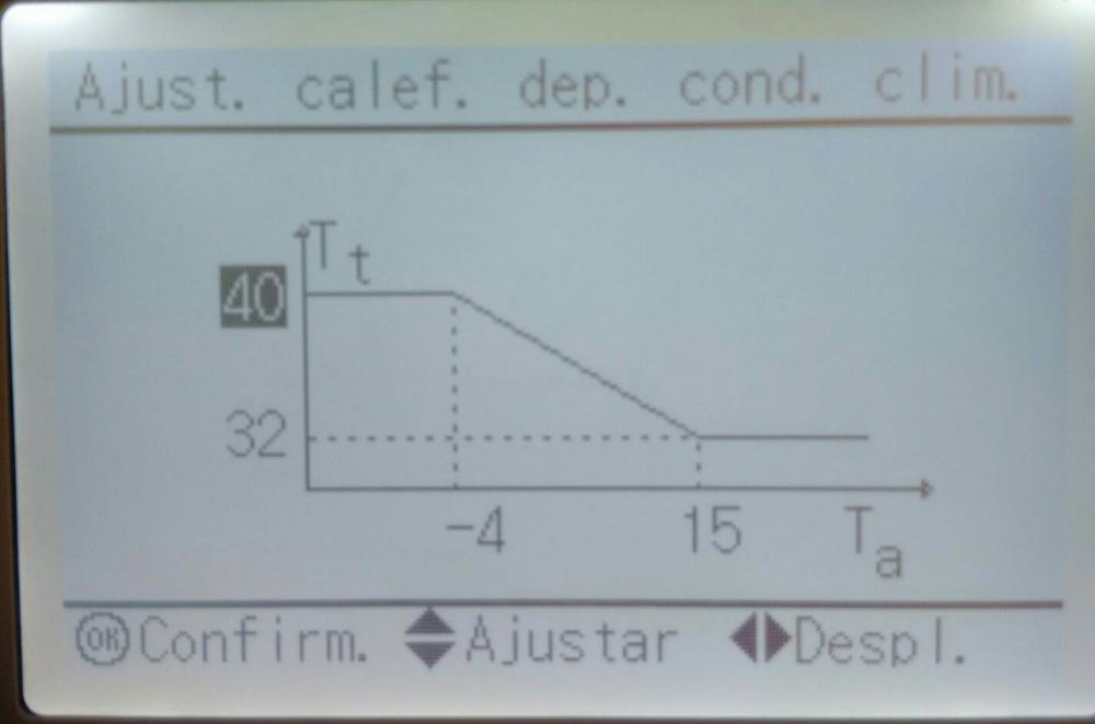

Archivo adjunto 16173
Que os parece con una temp impulsión de 38 grados?

Creo que esa decision tiene que ser tuya, sabiendo que entre mas baja sea la temperatura mas eficiente sera la bomba.
La bomba de calor consume menos con temperatura de impulsion a 35ºC que a 38ºC, pero tienes que buscar el confort termico para tu casa. En cada casa la temperatura puede ser diferente, simplemente por tener parquet (que es aislante, o suelo porcelanico que es mejor conductor). Tambien influyen los aislamientos.
Con tiempo y paciencia, igual puedes configurar curvas de calor para diferentes temperaturas ambientales.
Por ejemplo ponerle temperatura de impulsion de 30ºC con temperatura ambiental de 15ºC e ir aumentandola progresivamente en funcion del confort termico que da a tu casa las diferentes temperaturas (si te quedas corto, no calentara lo suficiente).
Tampoco haria un perfil con mucha diferencia de temperaturas, porque los dias que por el dia tenemos 15ºC y por la noche 0ºC, volveriamos loca a la bomba.

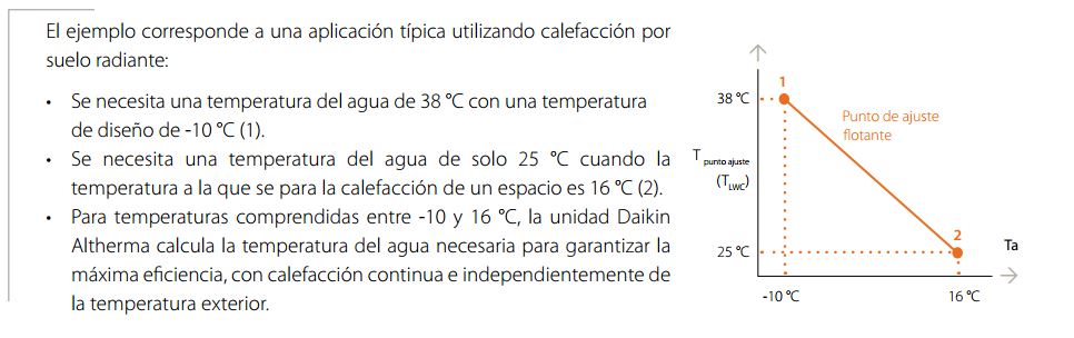

Leyendo mas en el catalogo de Daikin, me he encontrado con una curva de temperaturas de impulsion en funcion de la temperatura exterior.
Archivo adjunto 16177
Configuran una Altherma de 7Kw, con una temperatura de impulsión de 25ºC para 16ºC exteriores, y 38ºC para -10ºC, me parece algo optimista por lo que os leo, pero se trataba de una configuración en un piso bien aislado.
La propia bomba, va cambiando la temperatura de impulsión entre los valores solicitados según cambia la temperatura.
Si os interesa, esta en la pagina 12 de este pdf (a mi me resulta interesante leer estos catalogos, y comparar con versiones reales como las vuestras):
https://www.daikin.es/docs/ECPES12-724.pdf

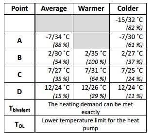

Acabo de encontrar un documento interesante donde explican como determinan el SCOP de las bombas de calor, no encuentro nada que explique los desescarches, pero si hay un apartado en el que dice que se tendrán en cuenta todos los consumos de la bomba de calor tanto en stanby, como la resistencia de calentamiento del cárter del compresor, y da a entender todos los consumos (por lo que entiendo que también los desescarches).
Estos consumos, los indica en función al numero de horas que trabaja la maquina a esas temperaturas en un clima medio (medido en Estrasburgo). Me explico, si determinan que en Estrasburgo tienen 100 horas al año a -2ºC, el COP de -2ºC incluye los desescarches que se produzcan en las 100 horas, y el resto de consumos. (Es lo que entiendo, pero es mi interpretación, que no es explicita en este caso y deja mucho a la imaginación).
El documento esta en ingles, y es este:
Si preferís, buscarlo en google directamente buscar (calculation of scop for heat pumps according to en 14825), sale directamente descarga de PDF al pinchar en el enlace.
http://lampopumput.info/foorumi/inde...0;attach=31393
Me ha parecido muy interesante ver las temperaturas de impulsion con las que calculan el COP, y que son las que deberiamos usar si queremos obtener los COP que nos han vendido.
Archivo adjunto 16181
Para mantener una temperatura de 20ºC dentro de casa:
Temperatura exterior // Temperatura impulsión
-7ºC // 34ºC
2ºC // 30ºC
7ºC // 27ºC
12ºC // 24ºC
¿Alguno se atreve a intentar mantener caliente su casa con estas temperaturas de impulsión? En caso de conseguir tener la casa caliente con estas temperaturas, creo que su factura de la luz lo agradecerá.

Lo de Estrasburgo, es de donde la normativa europea ha decidido coger las temperaturas medias para hacer los cálculos, pero lo hace basándose en un clima medio (que es de obligado cumplimiento para que las marcas den datos con este clima).
También toman de referencia Athenas para un clima cálido (España en su gran parte es considerado clima cálido, aunque a mi me toco vivir en uno de los pocos sitios con clima medio).
Y Helsinki se toma la referencia de clima frió.

Estoy probando con la curva esta. A 12º temperatura impulsión 25º(Por debajo de 25 en el manual indica que se conecta la resistencia de apoyo) y a -7º impulsión 34. Llevo un día, y el consumo de toda la casa ha sido 20 kwh. La bomba se conecta más, pero no tengo problema para alcanzar la temperatura que se le requiere en cada habitación. Cierto que este día la temperatura durante el día ha sido alta(máxima de 18º), aunque durante la noche hemos llegado a 2º. Seguiré probando a ver que tal va.
Re: 700 euros al año de consumo con suelo radiante?
Raul.Lara
Interesante, siento curiosidad si conseguirás mantener la temperatura días con temperaturas cercanas a 0ºC durante todo el dia. Aunque me temo que hasta el próximo invierno, no volveréis a tener temperaturas tan bajas.

Buenos días mi consumo en este último mes, del 16/02 al 17/03 ha sido de 1100 kw. A primeros de marzo he bajado la temperatura de impulsión, y se nota algo en el consumo.
Ahora tengo puesto la siguiente curva: impulsión a 43º a 0º e impulsión a 36º a 15º, ademas apago la maquina de 7 a 15 horas.
Los días de frio de la semana pasada 13-16 de marzo he estado gastando unos 45-50 KW, la casa entera
Los semana anterior que hizo muy buen tiempo he estado gastando entre 30-35 KW.
